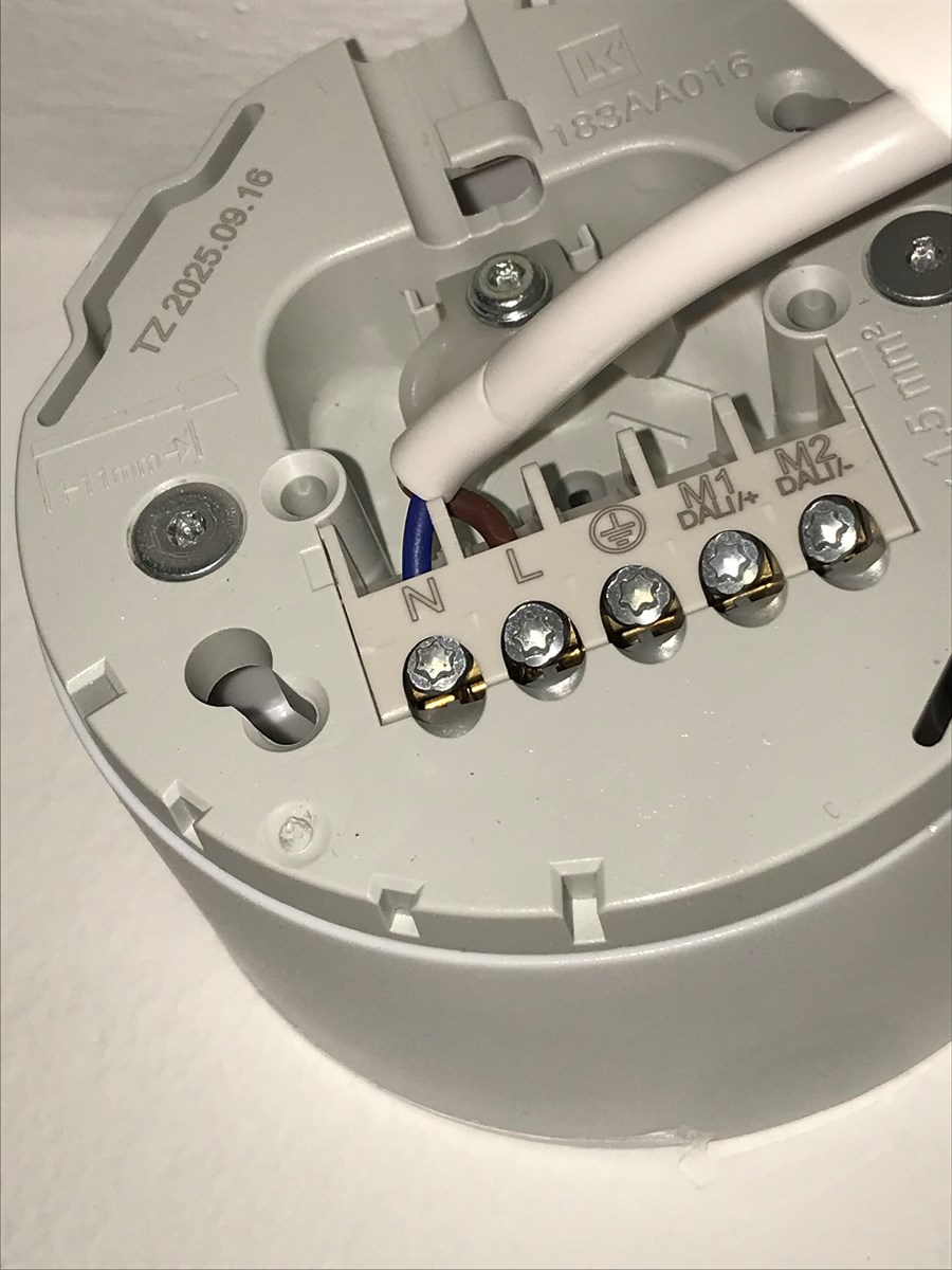

Ud fra billede nr. 2 er der ikke forbundet nogen tilledning, så du kan ikke afbryde lampen. Du kan måske klare opgaven ved at bruge en pære, dy kan styre med en app. Du kan selvfølgelig også få installationen lavet, så der er tændledning og afbryder.

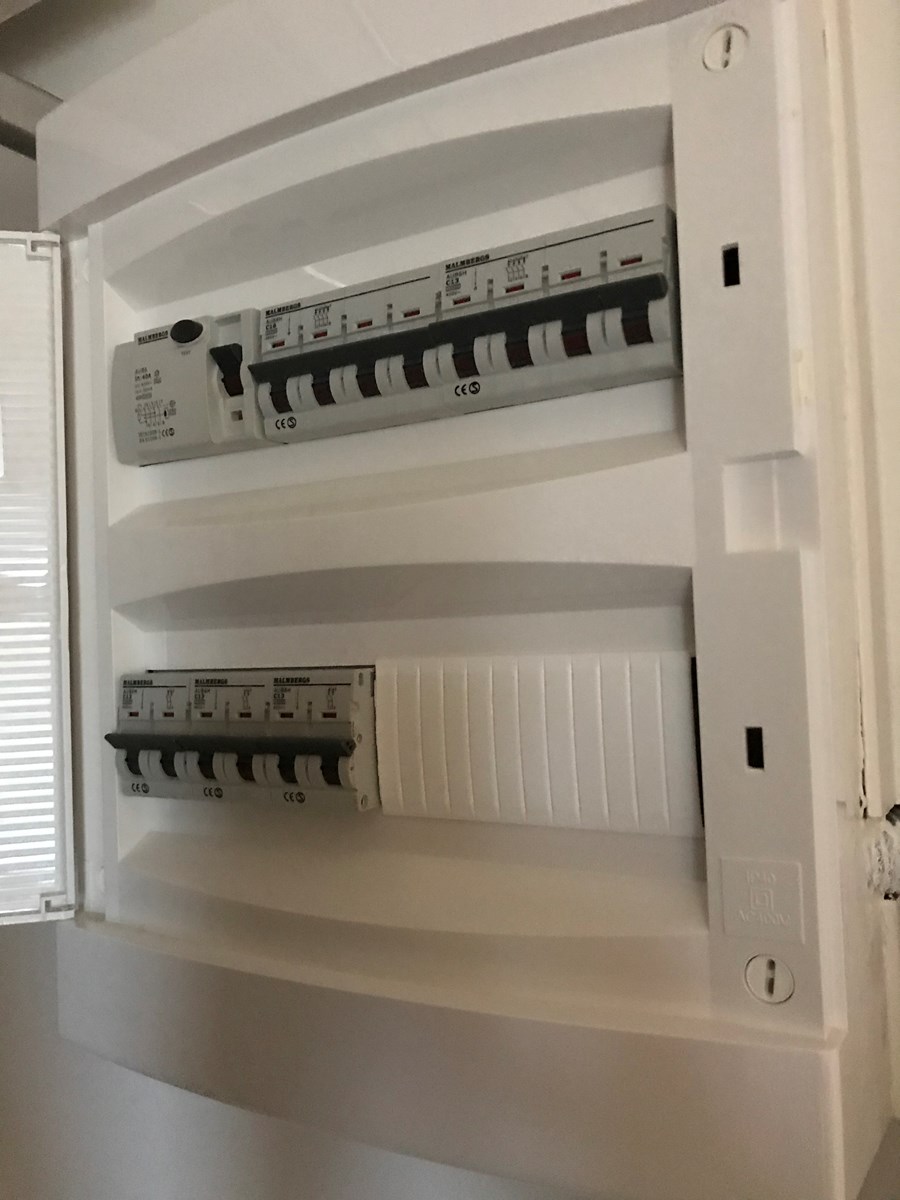

Har du ganske almindelige afbrydere i huset, eller er der en central styring f.eks. IKC så der sidder en række relæer i din tavle.
De manglende tænd ledninger kunne tyde på det.

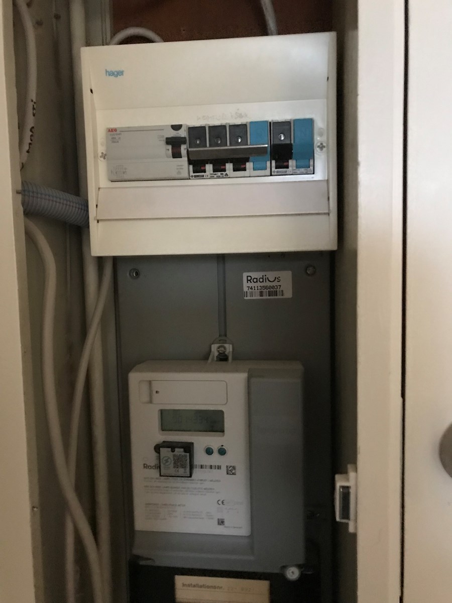

Prøv at vise et billede af el tavlen.

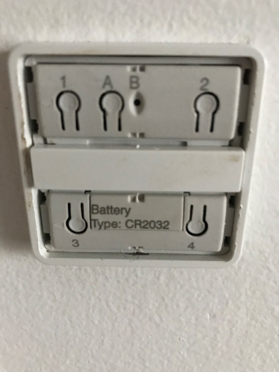

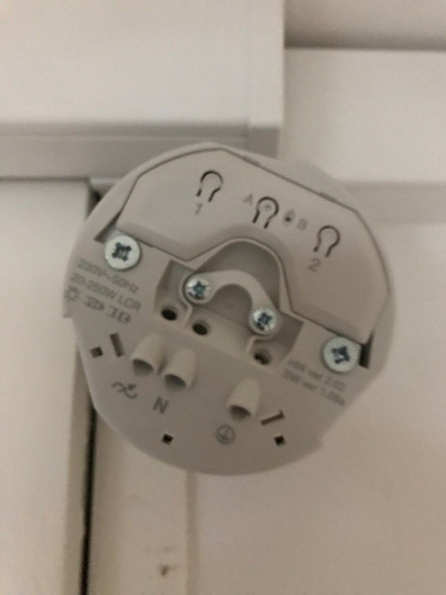

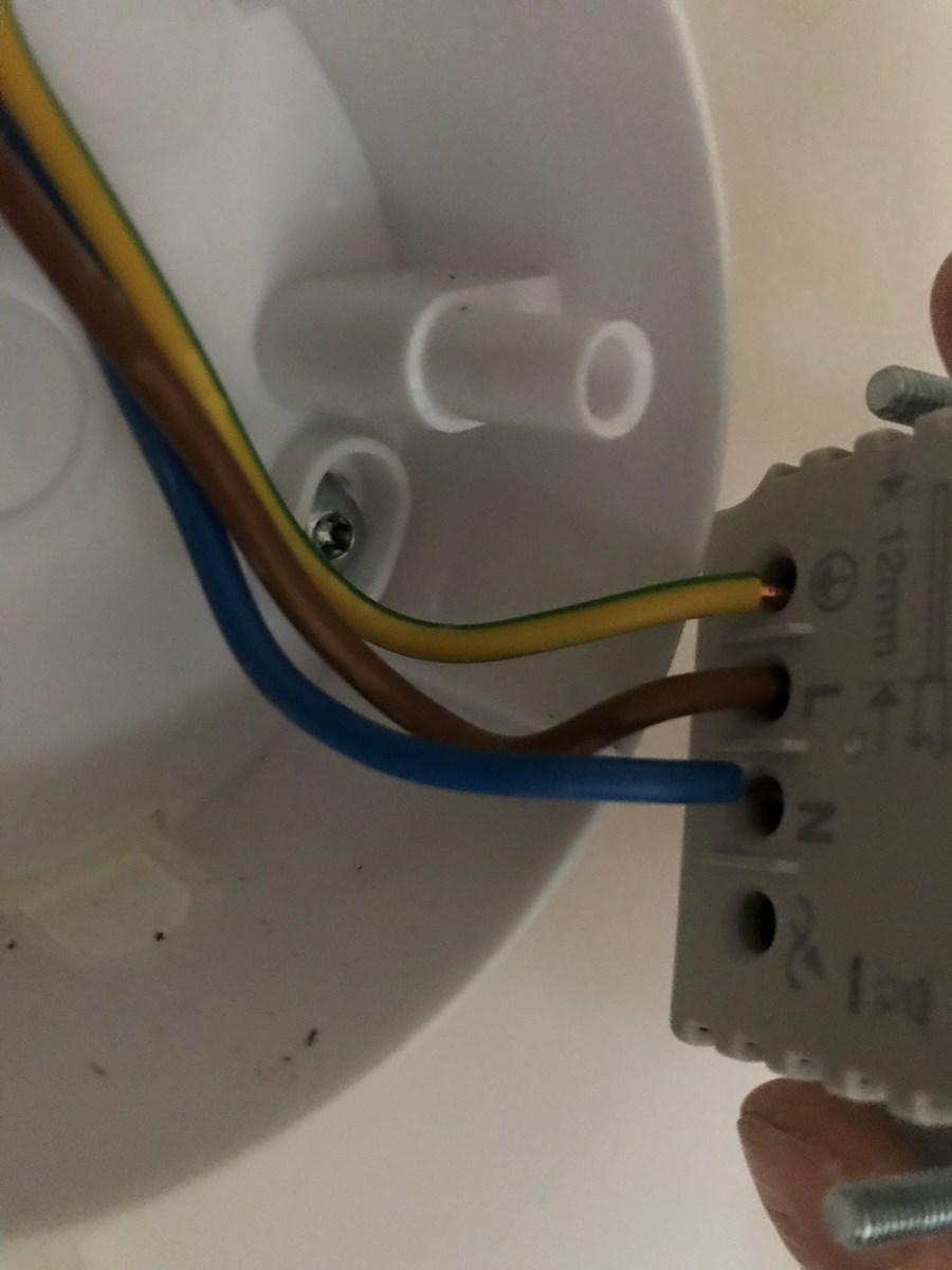

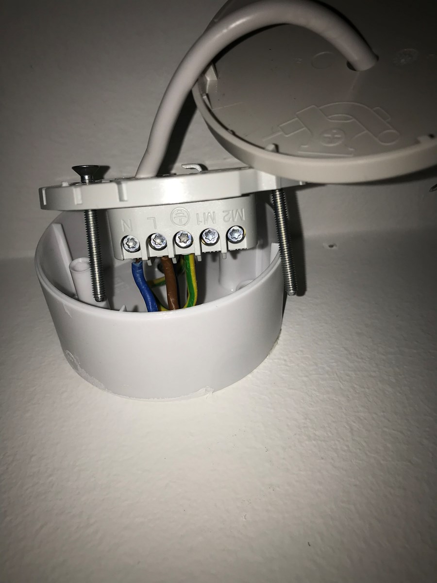

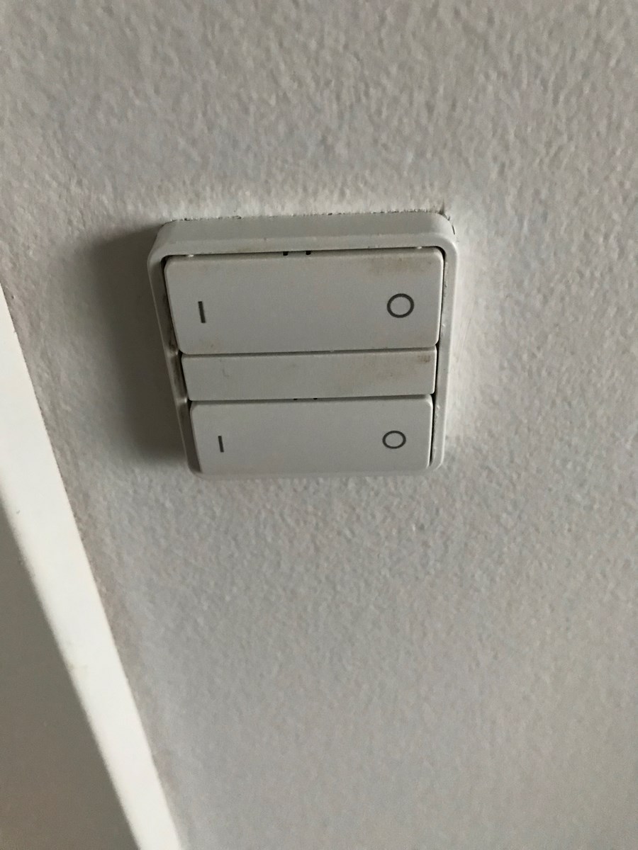

Jeg kan bare ikke få lampeudtaget på billede 3 til at snakke sammen med kontakten på billede 5 og 6 er der en forklaring på det.
Virker afbryderen på sidste billede sammen med andet? Hvis ikke, så start med at skifte batteriet.
Ellers skal den måske parres sammen med lampeudtaget på 3. sidste billede igen. Her er en vejledning:
https://www1.lk.dk/katalog/vejledning/019D904122_02.pdf. Læs "Sådan programmerer du Control Link"
Lampeudtaget på første billede får sandsynligvis strøm fra et andet lampeudtag. Der er derfor kun muligt at tænde begge disse to lampeudtag samtidig. Det er selvfølgelig også en mulighed, at første lampeudtag aldrig har været tænkt til at kunne afbrydes. I så fald skal du have ændret installationen eller bruge en smart-pære.
