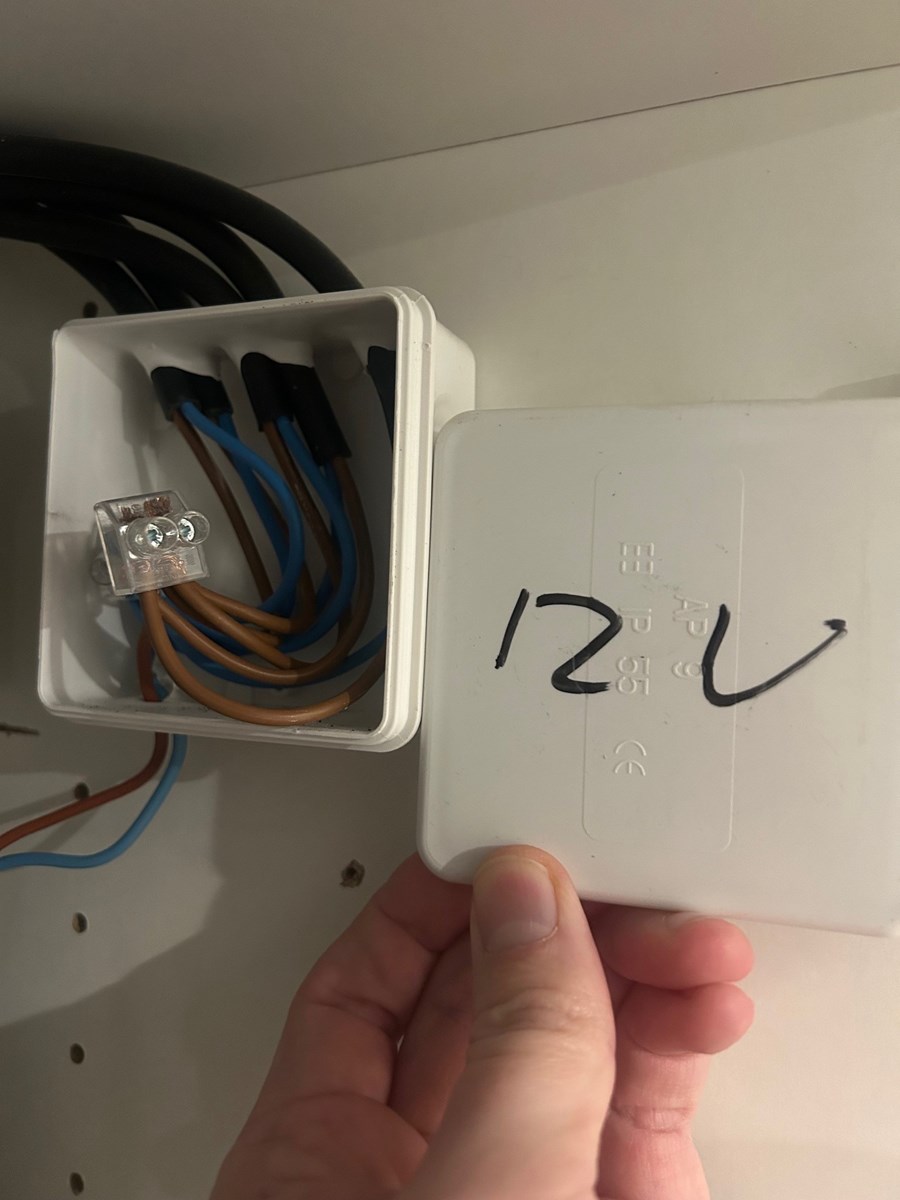

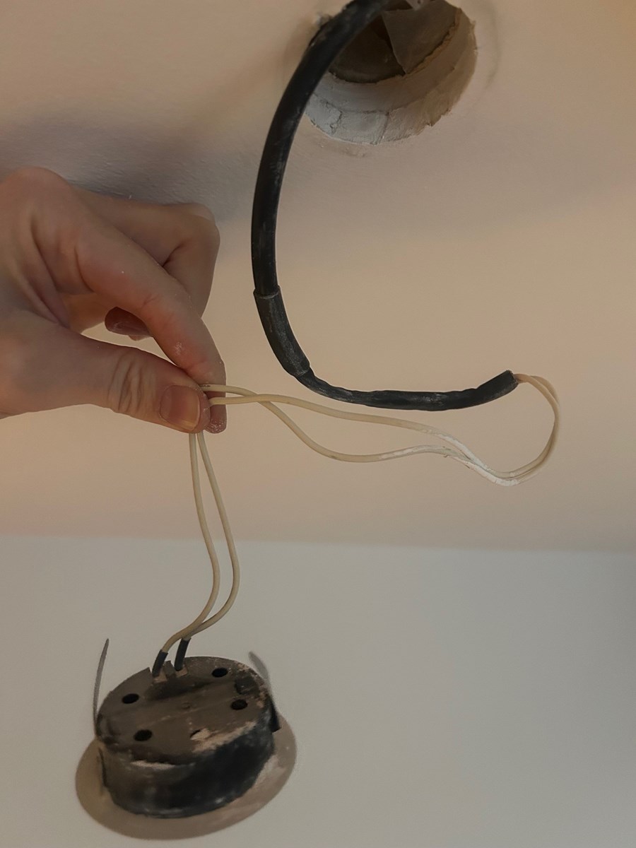

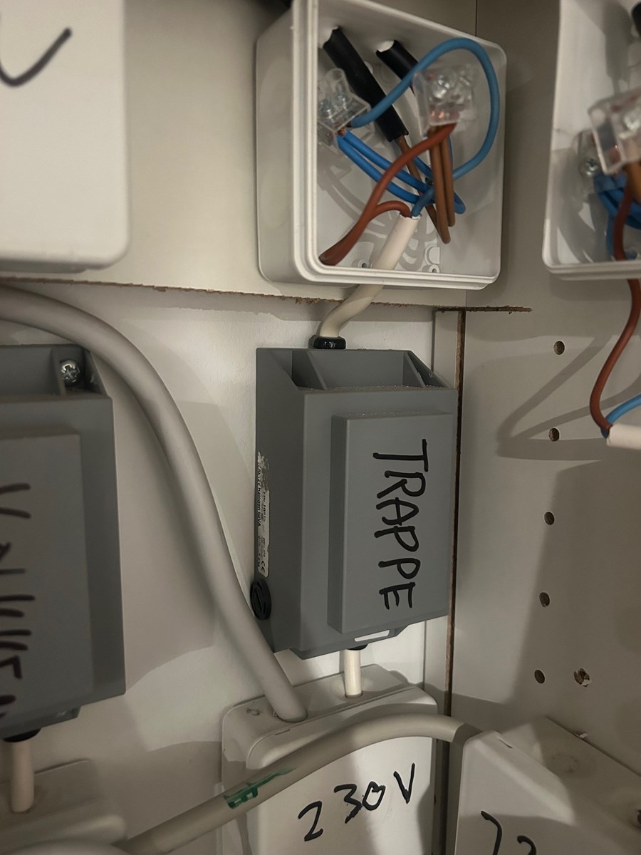

Under arbejdet kommer jeg dog til at tænke på; hvorfor ikke skifte direkte til 220V? Kan nemlig se at ledningerne, der er trukket ud til hver spot er H05V2V2-F (og så vidt jeg kan se også 1,5mm2 tværsnit). Først de sidste 20 cm før selve spottet er ledningen splejset til helt tynde ledninger. Vil man ikke blot kunne fjerne transformerne og køre 220v direkte ud til spot'ene/lamperne og så selvfølgelig også fjerne de sidste 20cm med tynd ledning?
Se billeder vedhæftet

Jeg er næsten sikker på det betragtes som fast installation ud til samledåse til spots - heraf stift kobber derud.
Hvor langt man må trække til dåsen ​med spotkabel til samledåsen ved jeg ikke, men multisamlinger i dåsen skal være tilgængelige, på fornuftig måde.
Mht.de gamle trafoer - alene tomgangs forbrug er sikkert højere som dine LED pærer, så ud med dem.

Ud fra det du skriver så jo. Det er ofte almindeligt at anvende kabler med fleksible ledere til spotinstallation og et 90 graders kabel(ofte kaldet downlightkabel) som dit vidst er og sålænge de er mindst 1,5mm2 og kablet er egnet til fast installation (mht brandklasse osv) så behøves kablerne ikke.
ke at blive udskiftet. Men det kan være det er nødvendigt med tyller/terminalrør hvis de 230V spots du vil benytte kun må bruges med solide ledere. Og så selvfølgelig at de 230V-GU10 spots skal være egnet til det sted de skal side (fx i isolering osv).
Skiftet fra 12V til 230V spots, afmontering af transformere, drive mm skal selvfølgelig laves af en aut. el-instalaltør for at være lovligt.
Vlr obs på at der er krav om at jord skal trækkes med rundt til aller steder i fast isntallation. Så hvis kablerne er med 2 ledere skal de trækkes om. Det er uanset omd er er jord i installationen eller ej.
