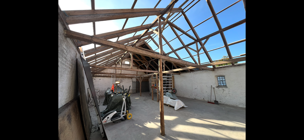

Så er jeg endelig kommet i gang med at banke gulv op i min lade.
De bjælker/stolper der understøtter “spærrerne”, er rådne, de har været støbt ned i gulvet.
Kan jeg understøtte med Spærtræ eller 95x95 mm trykimprægneret stolper og støbe det ned i det nye betongulv?
Ps. Det er en lade fra ca. 1950, så opbygningen af spær, er med “gamle bjælker”.
På forhånd tak.
Christian
kan du godt
men langt det bedste er at støbe nogle bjælkesko ned så de stikker over gulvet
vil du gerne have de nye op før gulvet , støber du bare nogle klodser eller fundablokke op til 3 cm under færdigt gulv , og så bjælkesko der i ,
så er klodserne skjult under gulvet efter det er støbt færdigt
du kan også sætte soldater op , skære de gamle af lidt over gulvet  , montere bjælkesko og støbe dem fast
så får du nemmere samme resultat
Vil det være holdbar nok med Spærtræ eks. 145x 45 eller 95x45 eller er ​stolper bedst?
Christian1000 skrev den 22-01-2026 14:45:39
Vil det være holdbar nok med Spærtræ eks. 145x 45 eller 95x45 eller er stolper bedst?
 det skal være stolper , du skal nok op  100x100 til det brug
spærtræ vil bukke ud til den smalle side
Uanset hvad skal det nok ikke være trykimprægneret træ hvis det skal ende med at være indendørs.
Du kan købe høvlede stolper, eller alternativt lave dine egne som limtræ med 2 stk 45x95 spærtræ, evt suppleret med nogle skruer.
