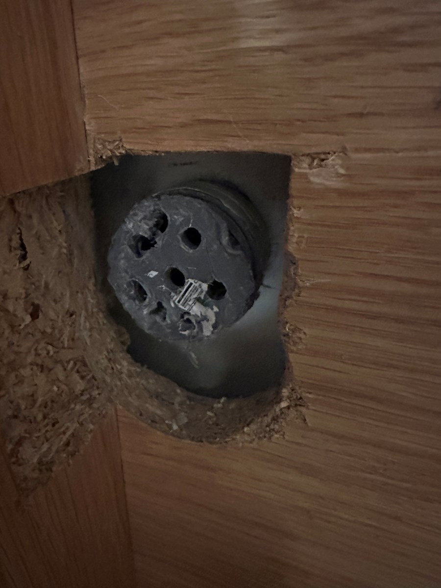

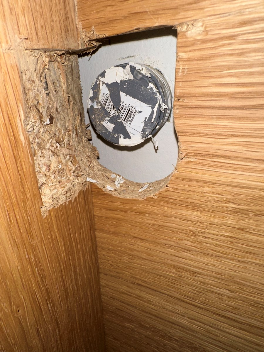

Vægafløbs prop vil ikke ud Peterproeverselv 1 21-01-2026 20:02 Jeg har fået sat et badeværelsesmøbel op, men montøren har ikke tjekket om proppen til afløbet var nem at tage af.Hvordan går jeg denne fætter ud?Jeg blev rådgivet at bore huller for at aflaste evt gummiring. Men det hjalp ikke. 2 svar Følg tråden Annonce Annonce Annonce
ev elmand 30617 7480 21-01-2026 20:31 Den skal "bare " lige ud. De kan godt drille noget. Jeg har den erfaring at de ikke kan modstå en fladmejsel, meget bred skruetrækker eller lille koben. Den skal ind under kanten, og lirke ud flere steder, så kommer den fri Har nogen samlet det, kan det skilles ad. Samles igen ? ?m.v.h. Erik (1/2 ekspert i mange ting)
bredker 3183 9760 21-01-2026 21:26 prøv at sprøjte lidt silikonesprey i til pakningengrunden er at den ikke har fået glidecrem før den er sat i
