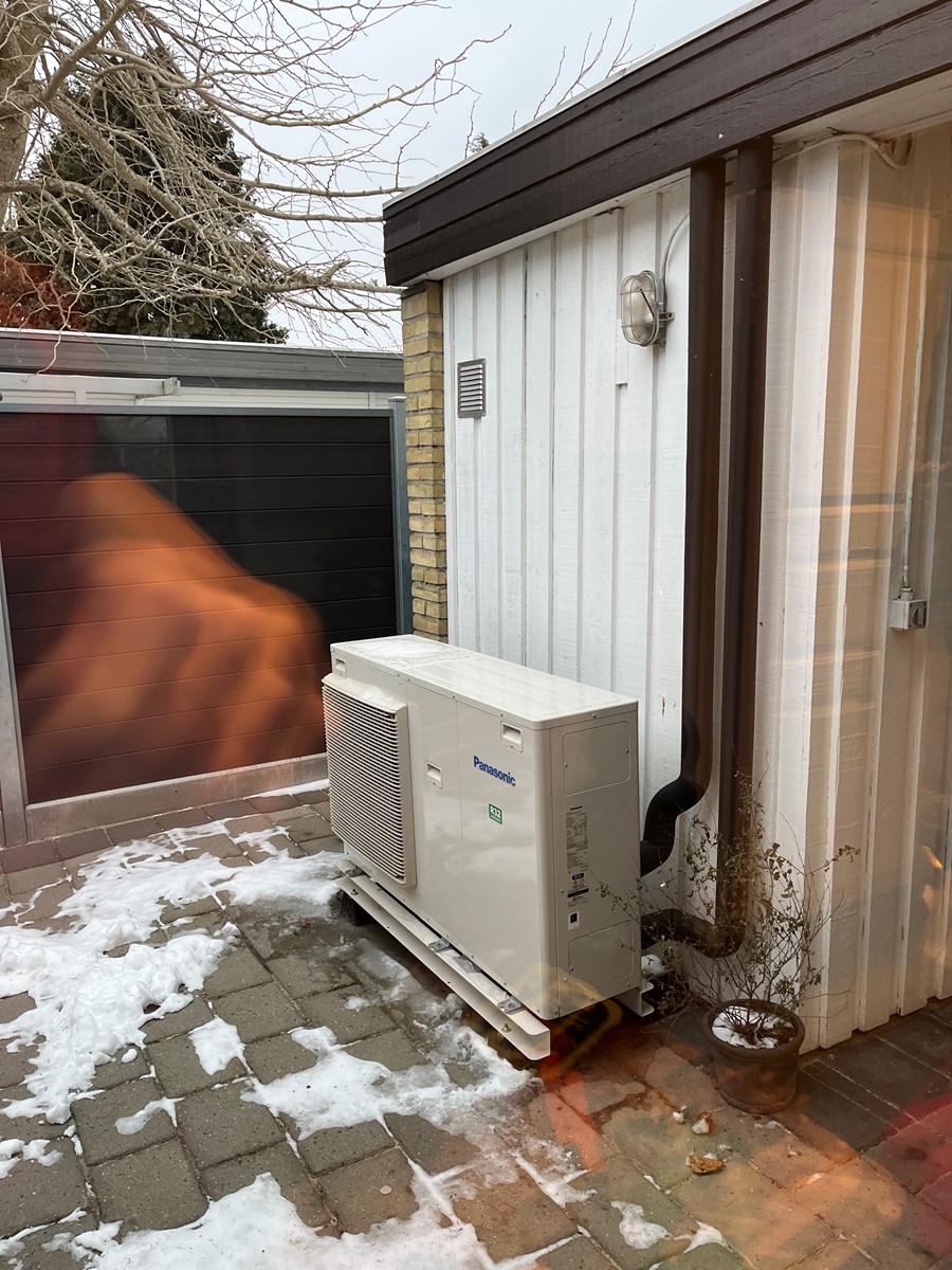

  • Varmepumpe: Luft/vand (Panasonic Aquarea monoblock)

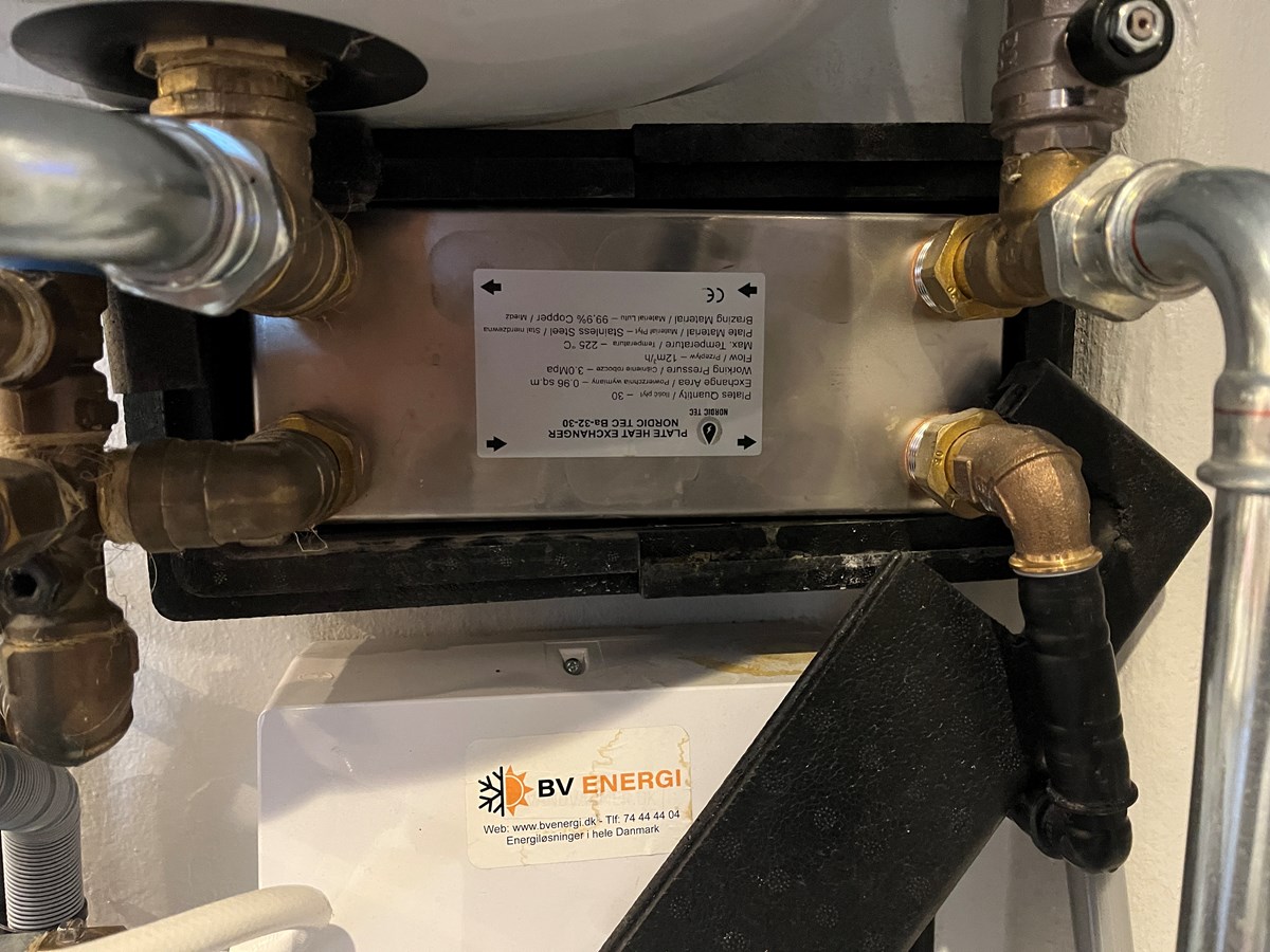

Mellem varmepumpen og radiatoranlægget sidder der en pladevarmeveksler:

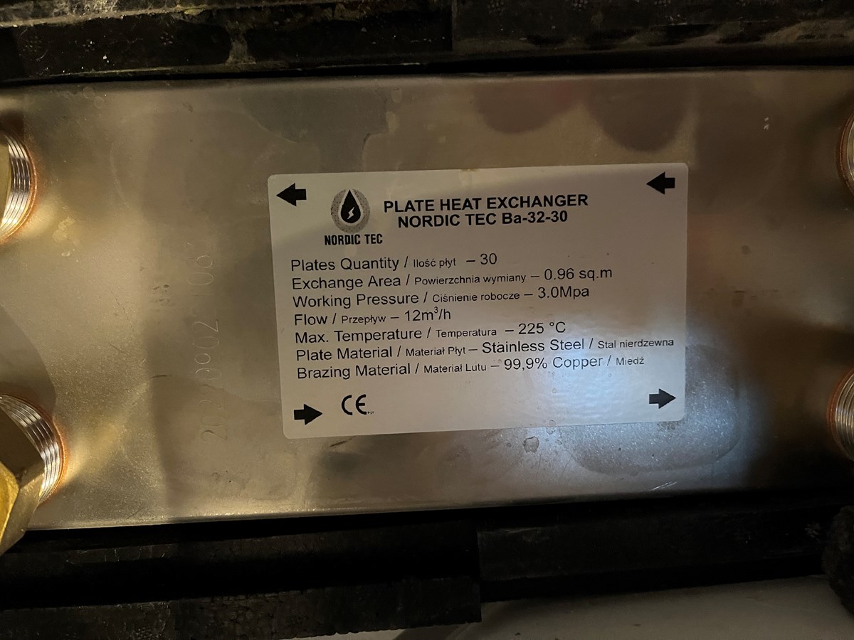

  • Model: Nordic Tec BA-32-30 (kobberloddet pladevarmeveksler)

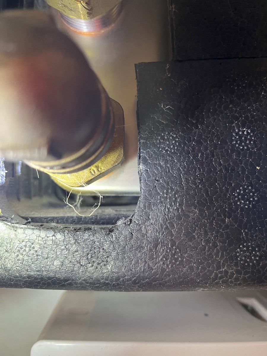

Varmeveksleren er begyndt at dryppe ca. én dråbe i minuttet, og der ses blå/grønlig korrosion midt i pladepakken.

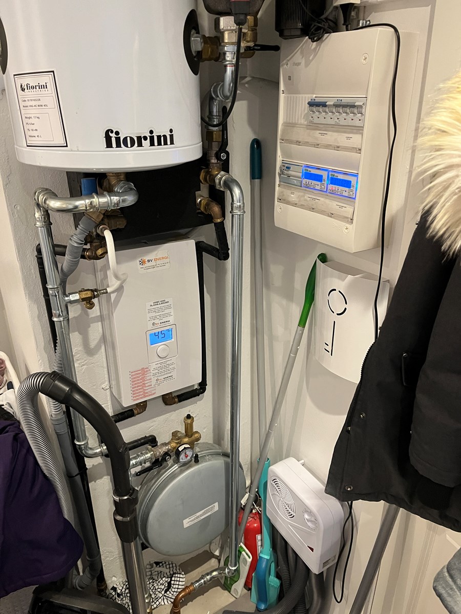

Prøv at kontakte Dennis Stahlhut på 53709273 fra Eiland. Han er ret kompetent.

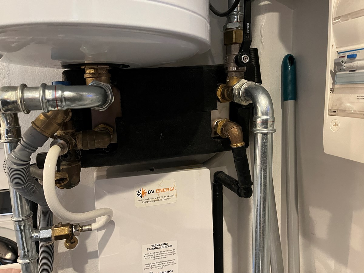

Som jeg ser det er din veksler kun tilsluttet som forvarmer til dit brugsvand.
Det er noget vrøvl at varmeveksleneren skal stå lodret - det har ingen betydning mht. korrosion og flow.

Når du skal have fat i en ny veksler - vil det være fint at få en som kan få et flow på 1000 L/hr med maks. 0.1 bars tryksforskel.
Hej Piopak
Som jeg ser din installation, er varmeveksleren ikke til forvarmning af varmt brugsvand. Varmtvandsbeholderen er jo monteret parallel på frem og returløb fra din varmepumpe, og lige over varmeveksleren er der indskudt en termostatventil, som åbner ved behov for opvarming af VV beholderen. Den pladevarmeveksler du har monteret nu, er egentlig OK, men det handler jo om et køre med så lav temperatur som muligt på varmepumpen, når du får etableret gulvvarme, f.eks 35 - 40 grdC. På NordicTec´s hjemmeside angiver de, at man skal anvende en pladevarmeveksler på ca. 3m2 pr. 10kW varmeeffekt. Hvis du har en 5 kW varmepumpe, skal din varmeveksler således have et min. hedeareal på 1,5m2. Jeg ville selv vælge samme varmeveksler blot med 60 plader. Så får du en meget lille temperatur diff. over varmeveksleren, og kan måske køre din varmepumpe nogle få grader lavere i temp. Du kan også overveje at droppe varmtvandsbeholderen helt, og installere en varmtvandsunit med pladeveksler forvarmer fra "Elvandvarmer.dk." Jeg skal selv igang med at skifte oliefyret i mit sommerhus til Varmepumpe, og vælger her løsningen med en gennemstrømningsvandvarmer med pladevekslerforvarmer. Det kræver naturligvis, at du har tilstrækkelig elforsyning ind til din hovedtavle (helst 50Amp).
