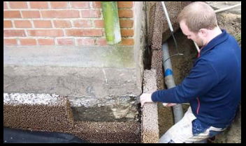

Pordræn isolering til kældervægge udvendig Frederoxx 831 7100 21-01-2026 15:15 Jeg søger erfaring med Pordræn isolering, da jeg har fået et tilbud på dette frem for det almindelige grundmursplade + "flamingo" ( eps, xps ) Han vil lave 200 mm Pordræn og så ingen grundmursplade. Fungerer det godt? (billede fra nettet ) Vh. 4 svar Følg tråden Annonce Annonce Annonce

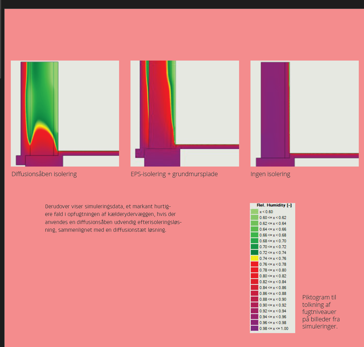

Frederoxx Trådstarter 831 7100 03-02-2026 12:35 je_ns skrev den 21-01-2026 16:14:21Har ingen erfaring, men....Min datter har lige fået et overslag på en pris på omfangsdræn, på hus med kælder, entreprenøren foreslog Pordræn isolering, fremfor grundmursplader og flamingo.Så ved ikke om det er fordi det er nemmere at arbejde med, eller om det er en bedre løsning. Der er en meget god video her på siden der forklarer lidt om diffusionsåbent kælderisoleringhttps://www.teknologisk.dk/projekter/dokumentation-af-fugtteknik-ved-udvendig-kaelderisolering/46104?cms.query=isolering+k%E6lder Vh.
Frederoxx Trådstarter 831 7100 03-02-2026 12:39 Illustration. Men de bruger ikke Pordræn men Rockwool bats ser det ud til Vh.
