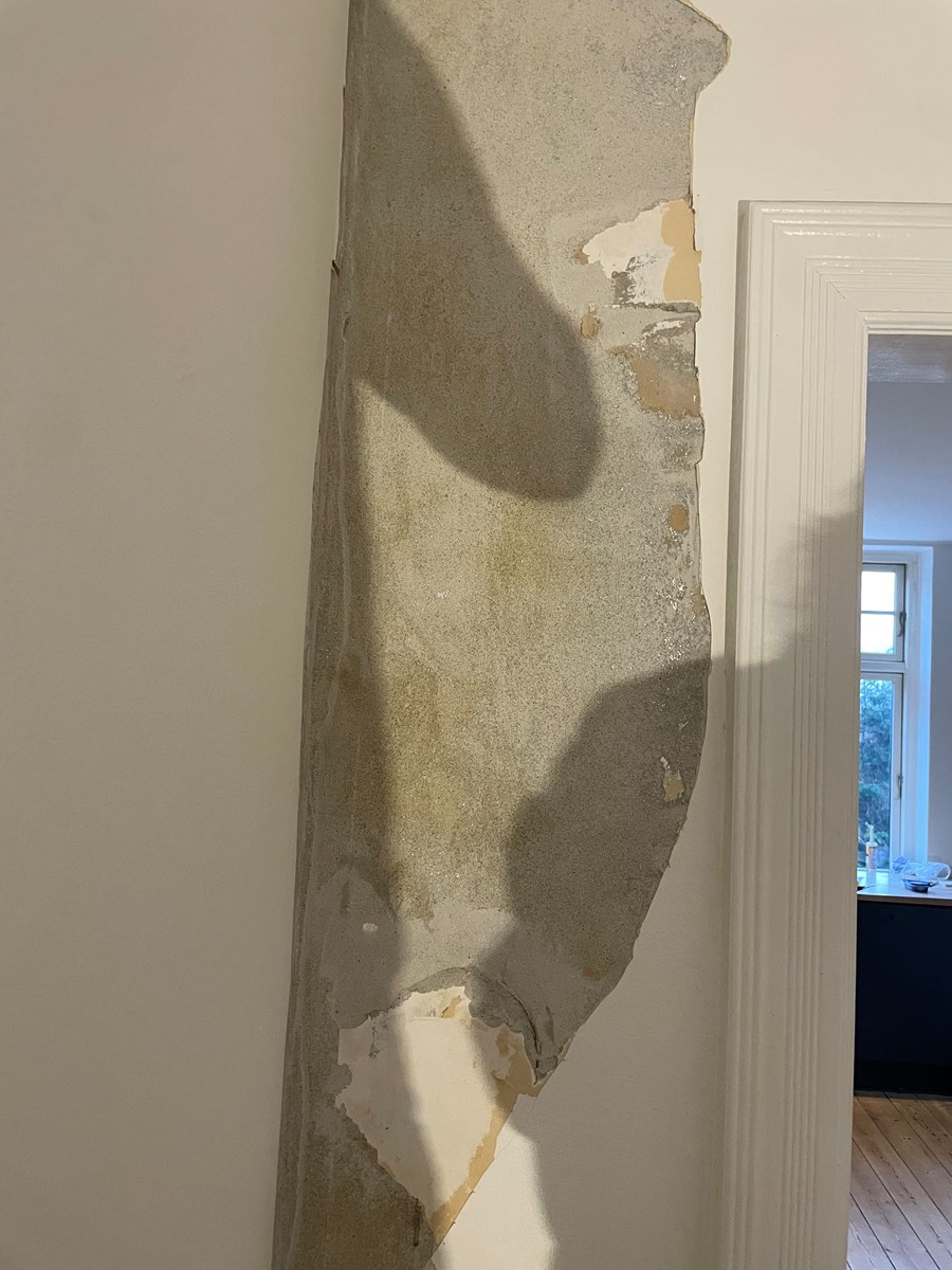

Hej alle. Jeg har pillet gammelt tapet af et rum, som jeg ønsker at fuldspartle. En af væggene har brændeovn på den anden side og jeg kan se efter at have tapet af at murværket er sodet (ikke løbesod bare gulligt samt lugter af gammel røg.)
Tapet mod denne væg har haft et lag indvendigt der ligner staniol - sikkert en gammel foranstaltning for at undgå gennemtrængning.
Nu hvor jeg gerne vil have spartlede vægge kantet så blot bruge en pletforsegler eller spærregrunder før jeg spartler (og evt. igen før maling) eller skal der noget andet til?
