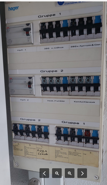

je_ns Trådstarter 13055 20-01-2026 15:15 Tak for svarene, alle mine ledninger i 230 volt installationen er 1.5mm2..Tavlen er fra 1996 og jo ikke sprit ny..Jeg skiftede på et tidspunkt alle 10 amperes sikringerne ud med 13 amperes, og jeg er ret sikker på det var lovligt dengang. (de passede jo i bundskruerne)Men har ikke kunne finde noget om hvornår reglerne blev ændret, så der skulle laves beregning på om 13 ampere er ok. Vi prøver igen, i morgen --
S. Fabrin 19687 4400 20-01-2026 15:56 Ændring ag reglerne er kommet med indføring af reglerne i den ny DS 60364 gældende fra 2017. je-ns hvis du ikke fortæller din installation noget om nye regler vil de også fungere med 13A sikringer, der var lovlige, da du satte dem i. fase
je_ns Trådstarter 13055 20-01-2026 16:51 S. Fabrin skrev den 20-01-2026 15:56:57Ændring ag reglerne er kommet med indføring af reglerne i den ny DS 60364 gældende fra 2017. je-ns hvis du ikke fortæller din installation noget om nye regler vil de også fungere med 13A sikringer, der var lovlige, da du satte dem i. Super mange tak for et yderst brugbart svar Vi prøver igen, i morgen --
