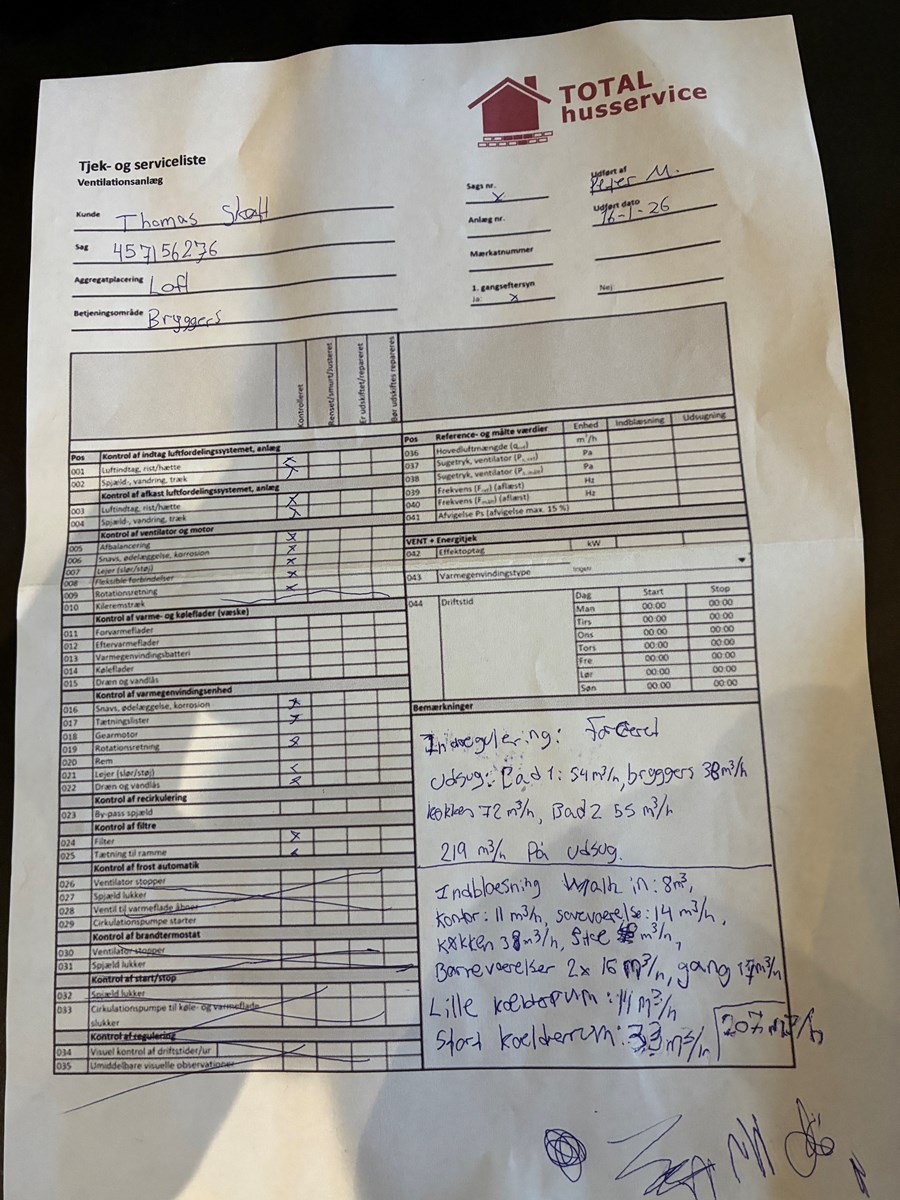

Jeg har haft et firma ude og indregulere anlægget, men de har tydeligvis ikke en kæft forstand på hvordan det virker. Min nabo er elektriker og er ansat ved et firma der laver ventilation på sygehuse mm., så han har mulgihed for at låne en måler med hjem. Jeg påtænker derfor selv at lave indreguleringen.

Jeg ville måle efter deres rapport. Hvis den og dens indstilling er forkert, er det en ommer.
Det er anden gang de har været der. Første gang lavede de ikke en rapport. Chefen ringede og sagde at de normalt kun gjorde det hvis de havde aftalt med kunden at det var nødvendigt. De sagde selv i telefonen at der fulgte en rapport med og det står også i deres handelsbetingelser. 2. gang målte de så ikke en gang først, men smed anlægget i trin 4 og skruede på ventilerne. De er nu nærmest lukkede, så jeg kan jo regne ud at der er godt med modtryk nu. Han spurgte også om anlægget ikke selv skruede op og ned for hastighed efter luftfugtigheden - det måtte jeg jo fortælle ham, at det gør det på trin 2, hvis behovsstyrring er aktiveret. Har bedt dem om en kreditnota på deres faktura, så vi slipper for at bruge mere tid på hinanden.

Ts. Det er virkelig en mangelfuld rapport. Det står ikke volumer. Jeg brugte et firma som gjorde det ganske fint. Perfekt? Nej, men ganske fint. Men ud fra den rapport ville jeg ikke kry mig ved at indstille det selv.
