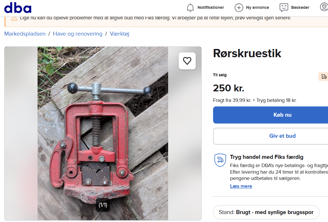

hvad med en rigtig rørbænk fandt denne :
https://www.dba.dk/recommerce/forsale/item/15522133
Det ser ikke ud til der findes billige rørskruestikker mere, så måske en brugt på dba eller lignende..

Jeg har en af den her type, den fungere som den skal..
