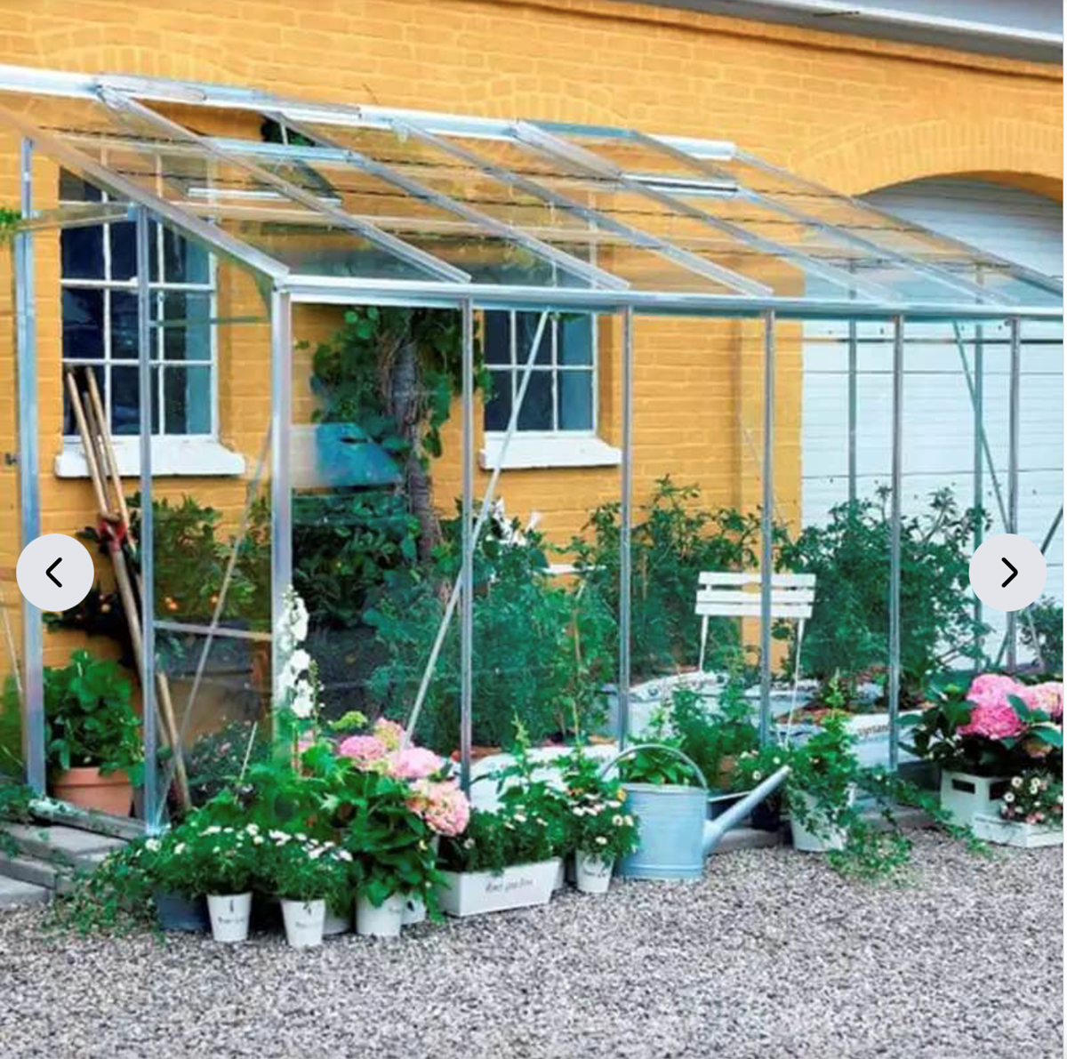

Har et drivhus beregnet til montering på husmur, men da det alligevel ikke kan lade sig gøre, vil jeg nu bygge en fritstående mur. Drivhuset måler 3780 l x 2380 h x 1910 b.
Allerhelst vil jeg gerne bygge en mur af lecablokke og med et fundament, der er 1-2 lecablokke højt over terræn, hvorpå drivhuset kan monteres. Jeg har hørt om andre, der blot har gravet en rende, hældt stabilgrus i og derefter lagt 2 lag lecablokke, så de når terrænhøjde.
Mine overvejelser går på, om muren i det hele taget vil være stabil nok, om den også ville kunne stå stabilt, hvis jeg kun bruger den stålsokkel, der følger med drivhuset, og om det virkelig kan lade sig gøre at bygge det, jeg ser for mig, uden brug af beton?
