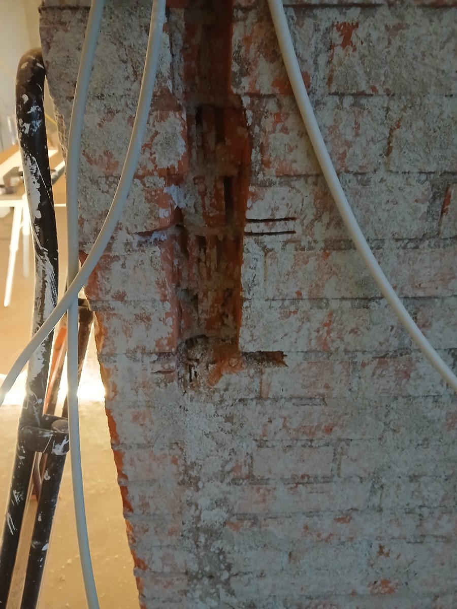

Hvordan ville i klare ledningsføringen i denne indmuringsdåse.
Følgende skal "Aktiveres":
1M afbryder til lys udenfor
1M afbryder til spots i spisestue
1M Kroneafbryder til spots og lampe i stuen
Ergo en 2M+1M = 3M indmuringdåse.
Mit spørgsmål er så.. jeg har 4 "ledninger der skal ind i indmuringdåsen, Hvordan ville det gøres smartest? På nuværende tidspunkt er hullet som på vedhæftede..
På forhånd tak 👌👍
Det normale ville være at samle ledningerne fra flere lampesteder i en “loftdåse”. I de fleste tilfælde vil et enkelt kabel til afbryderne være nok. I dit tilfælde kunne det være nærliggende at kablet til udendørs lys får sit eget kabel. Så 2 kabler til indmuringsdåsen må være nok.
Hej Søren,
Tak for svar.
Problemet er dog at de skal tænde uafhængig af hinanden og derved har brug for sin egen afbryder
Det er tilladt at anvende et kabel med flere ledere, eller lave det med løse ledninger i rør.
Det er bedst med kun 2 kabler ind i dåsen. Der er kun 2 huller i hver klemme på afbryderne, og når man sløjfer fasen videre får man problemer med for få huller. Ja det kan ordnes med samlemuffer, men det er ikke nødvendig.
Fører du den udvendige lampe ned til afbrydere så har du ikke nok i 5 leder kabel oppe fra installation.
Du fører 1 stk 5 leder kabel op til nærmeste lampested ( spot) . Kabel fra Udvendig lampe til samme lampested,
Den anden 5 leder ind til stue  lampe sted  samt spot.
Så har du en normal montering med brun som fase, grå og sort som tændledning ved begge strenge. og kan samle blå i en samlemuffe på samme måde som den gulgrønne. Der skal så ikke kabel imellem de 2 lampesteder
