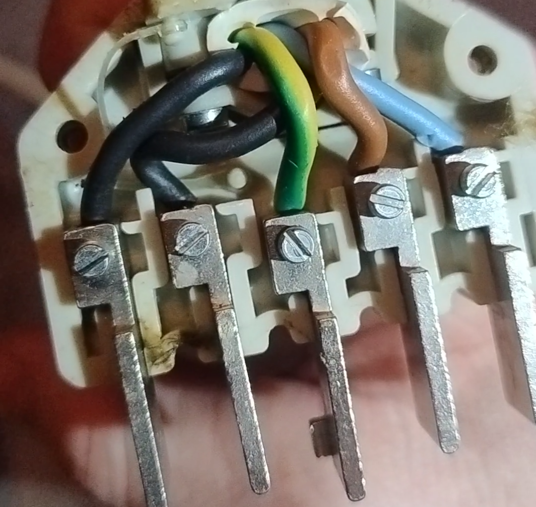

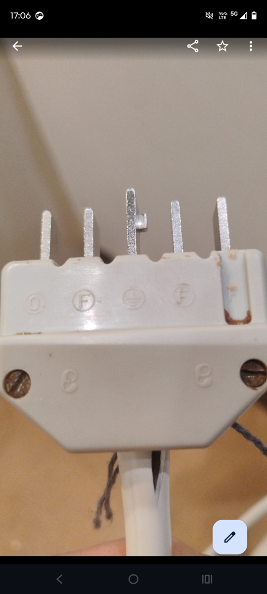

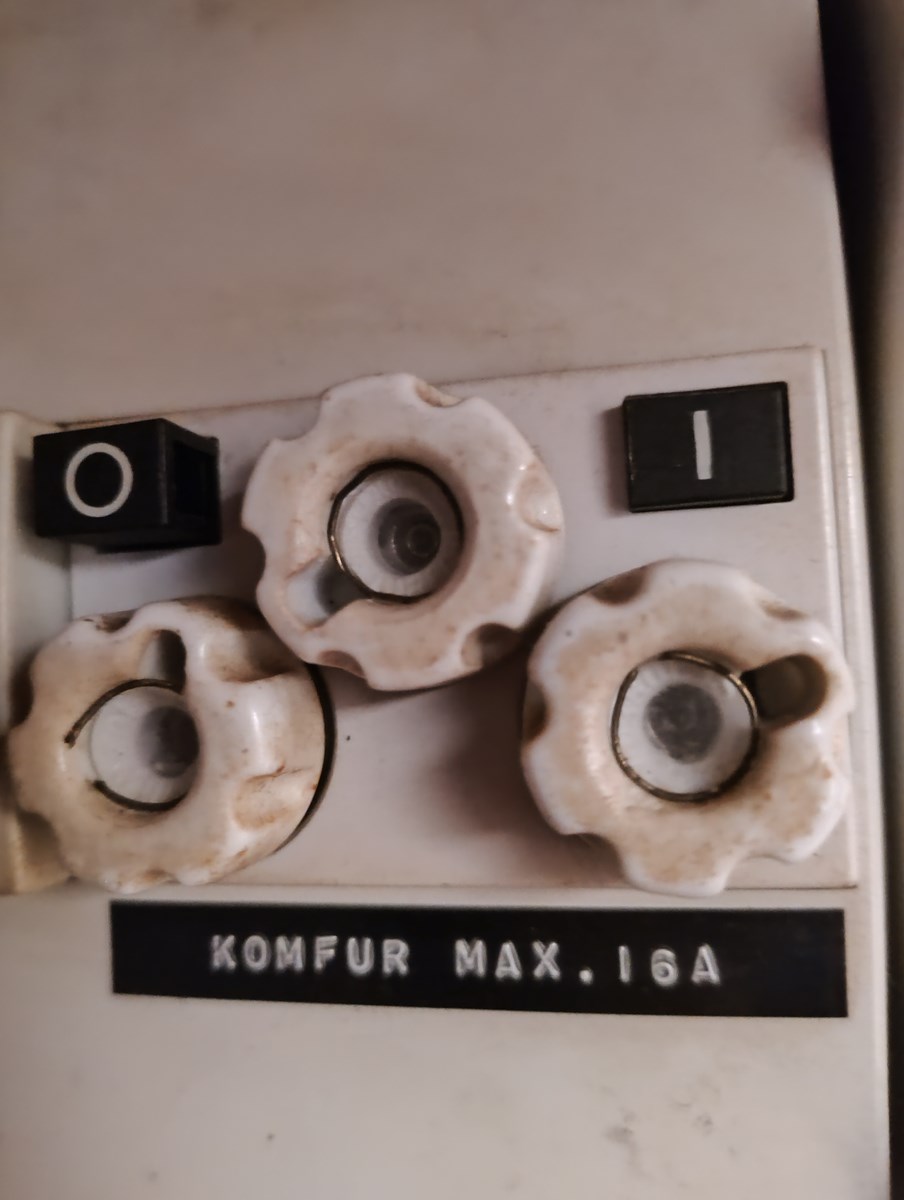

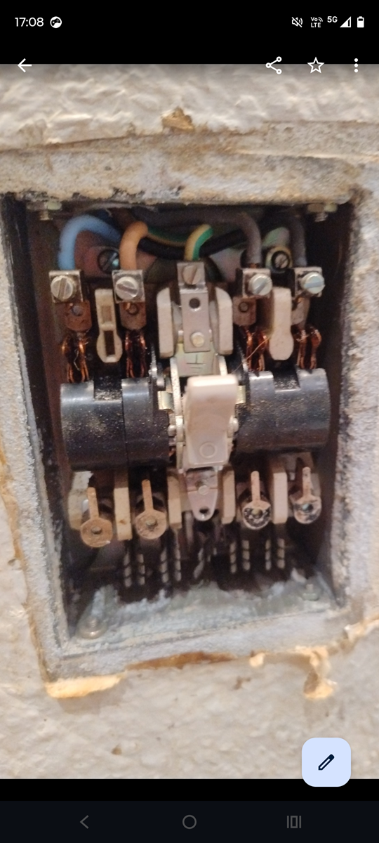

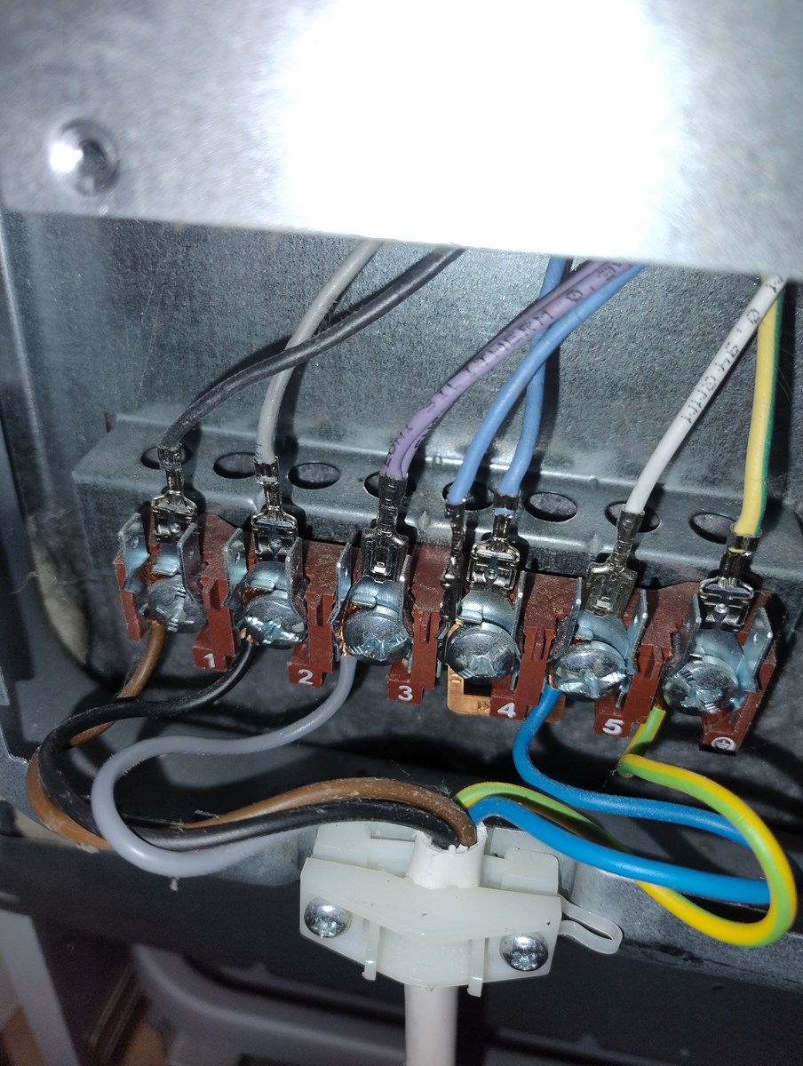

Har brug for hjĂŠlp til korrekt tilslutning af ny komfur
Billede nr 3 (Gammel tilslutning af komfuret)
Billede 2 (nuvĂŠrende)

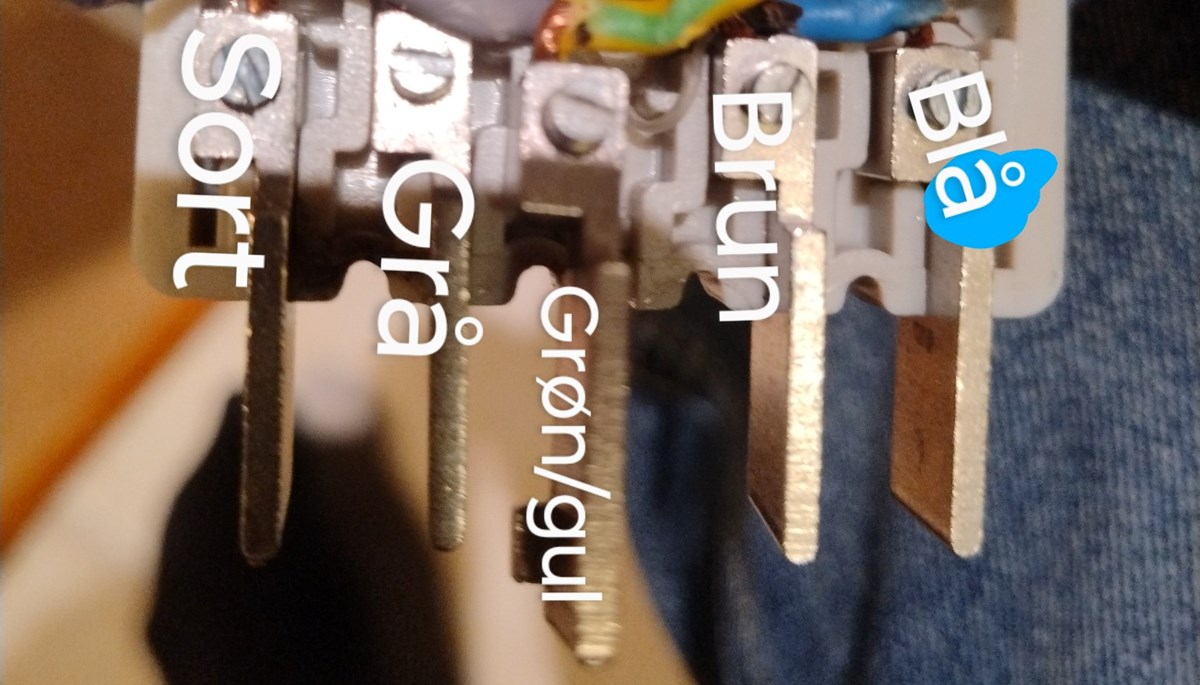

NÄr den nye komfur bliver tilsluttet som pÄ billede nr 2 virker de to venstre kogeplader ikke, dem til hÞjre og ovnen fungere fint
Hvis man bytter den sorte kabel med grÄ, sÄ gÄr sikringene med det samme
PÄ sidste billede ses en klistermÊrke som sidder pÄ det nye komfur
Model:
voss elk14380hv
