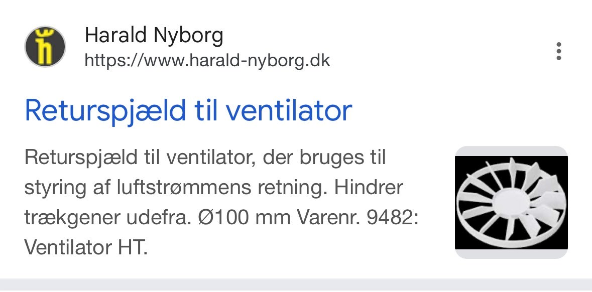

Vi har i efteråret monteret en ventilator i loftet på badeværelset, som siger fugt ud når lyset er tændt. Den smider fugten ud gennem taget. Dog blæser det ind med kold luft når vinden kommer fra øst. Vi har prøvet med et kontraspjæld, men uden held. Nu har jeg købt et retur spjæld fra HN. Ventilatoren er fra HN. Den ligner lidt en lille rund vifte som skulle skyde luften tilbage.
Meeeen, jeg kan simpelhen ikke lure hvordan den skal monteres
Vil bestemt mene returspjældet skal monteres oppe i røret efter ventilatoren, og det skal vende bestemt, sådan at ventilatoren åbner de små lukkevinger, når den blæser luften ud.
Vingerne står fast. Så de lukker ikke op og i. Den skal på en eller anden måde kunne dreje rundt. Derfor tænker jeg ikke den skal monteres i røret
