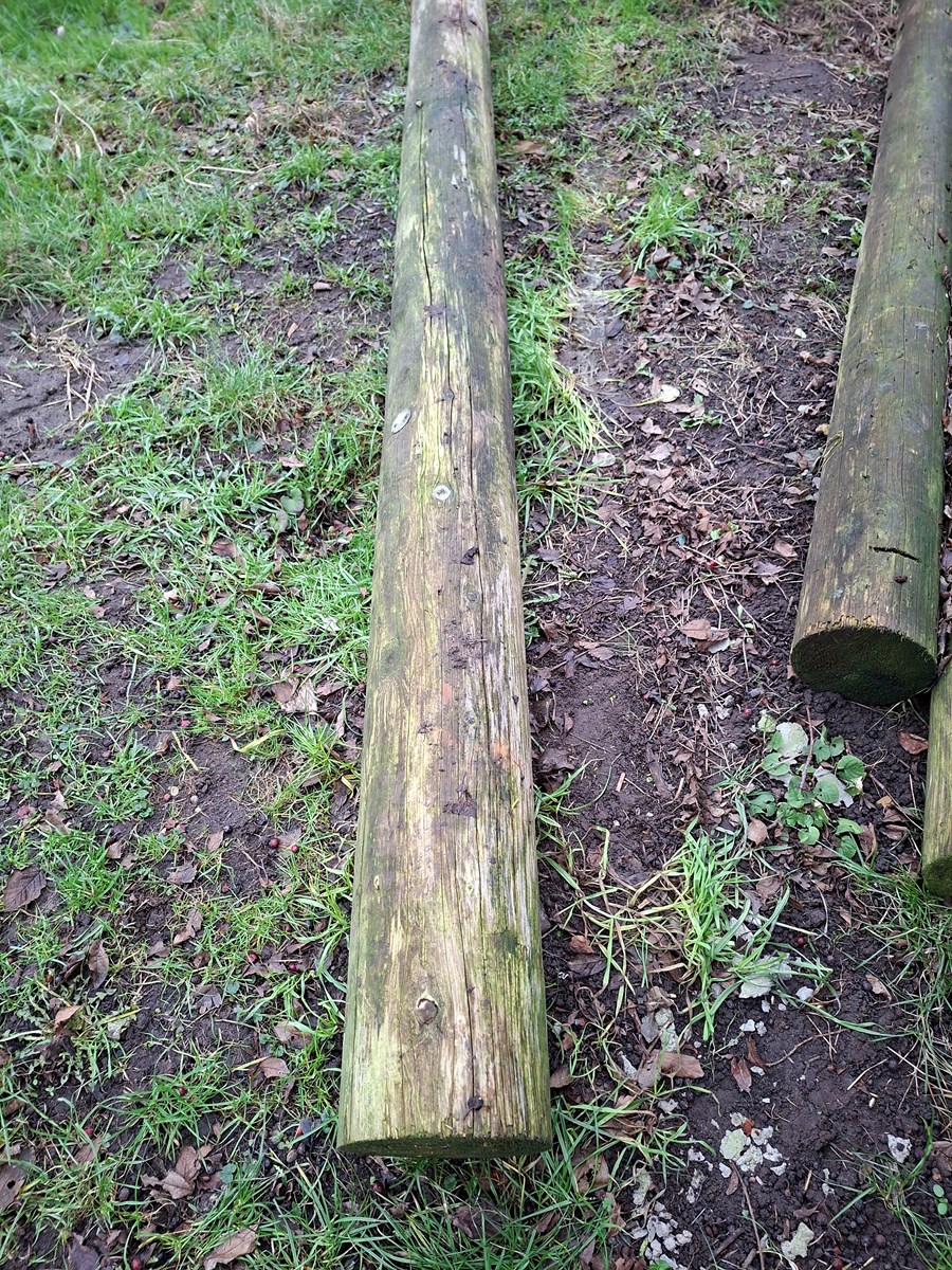

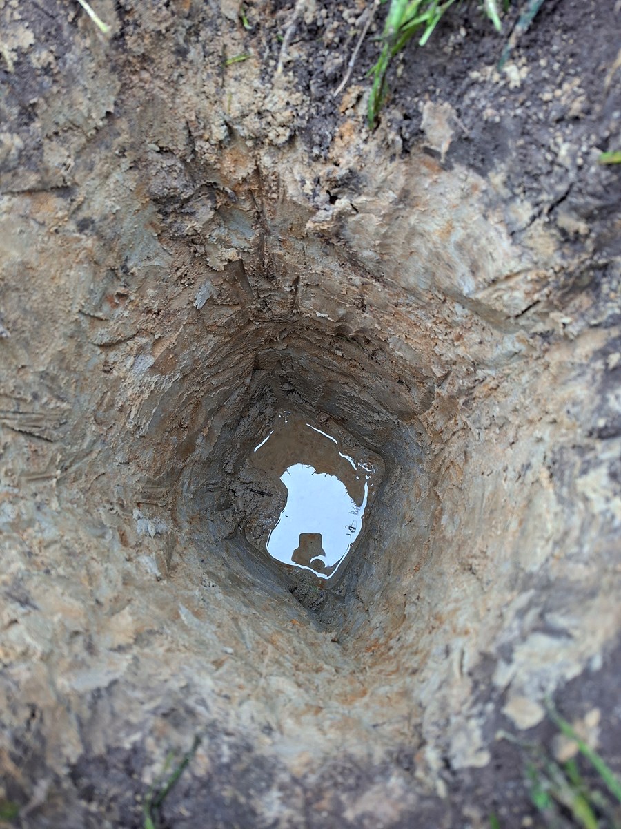

Disse 60-årige telefonmaster skal jeg have i jorden. Jeg vil have dem 100 cm dybt. Efter at have gravet 80-90 cm begynder grundvand at pible lidt op. Vil det være et problem i længden, at de står i vand på det nederste stykke?
De er jo imprægneret med alle mulige skønne sager, som var gængse i 60'erne.

Vand - intet problem.
De rådner faktisk kun / først i jordoverfladen. Det nederste stykke kan stå i årtier efter at toppen er knækket.

Tak, Søren og Erik. Jeg vidste, at overgangen mellem jord og luft er det mest kritiske punkt, men var noget i tvivl om sopperiet i bunden.
