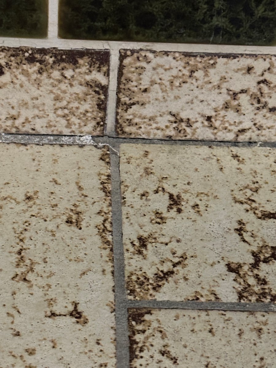

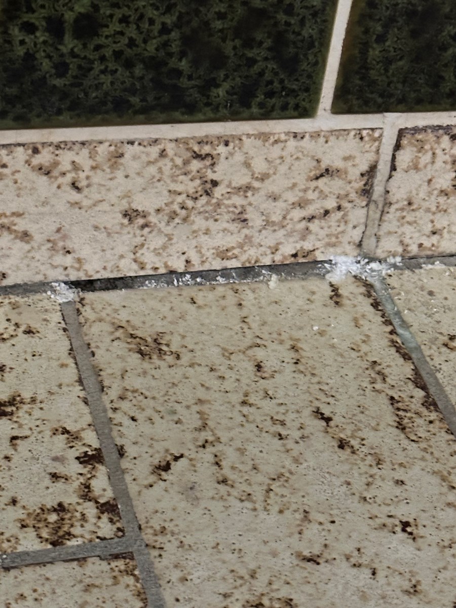

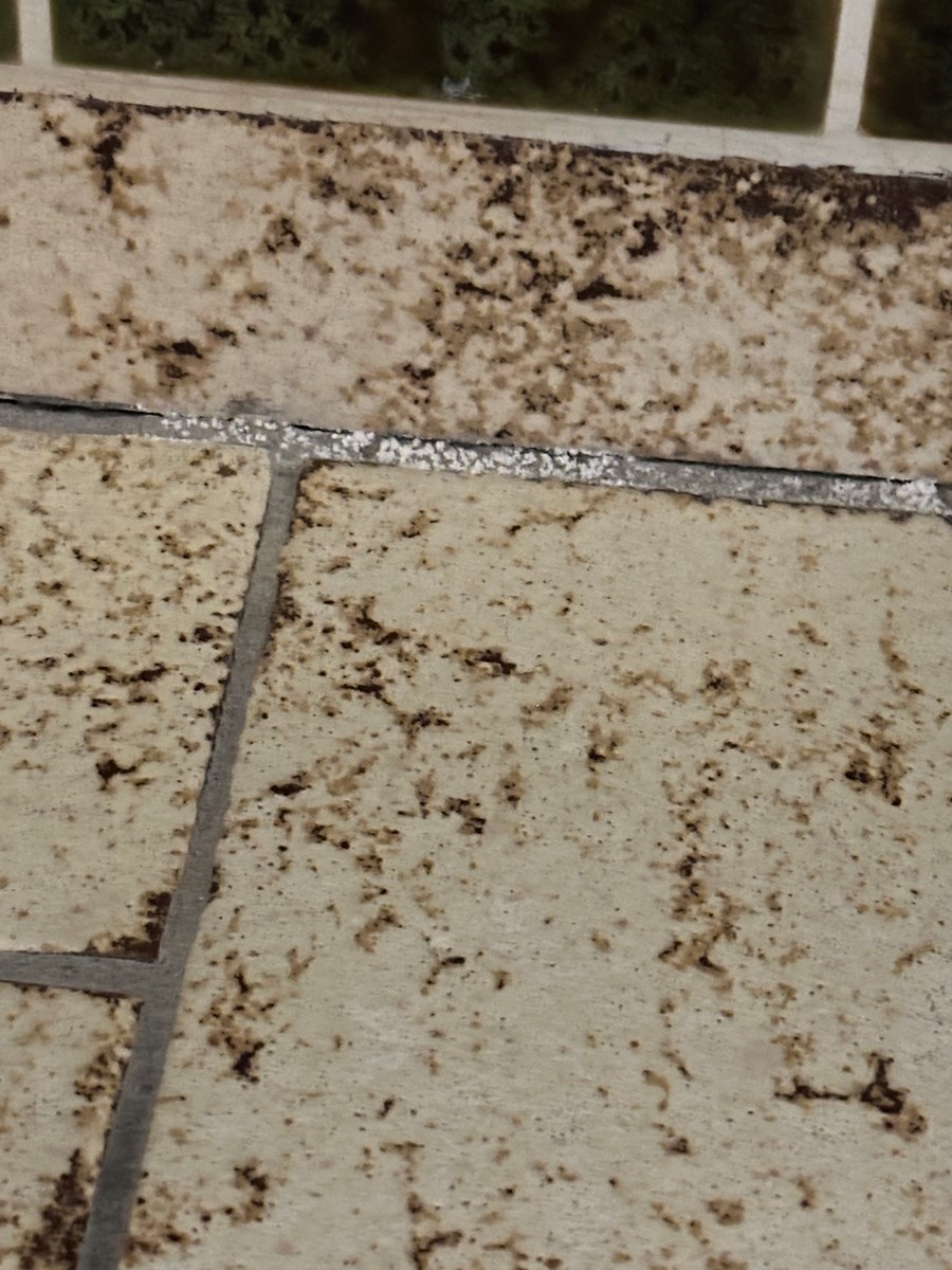

Jeg har lagt mærke til en masse hvidekrystaller på et 50 års gammelt badeværelse. Jeg formoder det er saltpeter udtræk.
Men er det ikke sådan noget man kun ser i starten mens det tørrer?
Jo det er normen, men det kan også forekomme senere når der er fugt der trænger ud igennem fugen, så det er en indikation på at der er fugtigt bag dine klinker.
