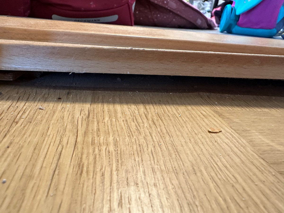

Bundstykke ligepludseligt meget skævt
Vi fik købt hus sidst år i Marts, og er rigtig glade for det, vi har selv været igang med renovering af mindre rum.

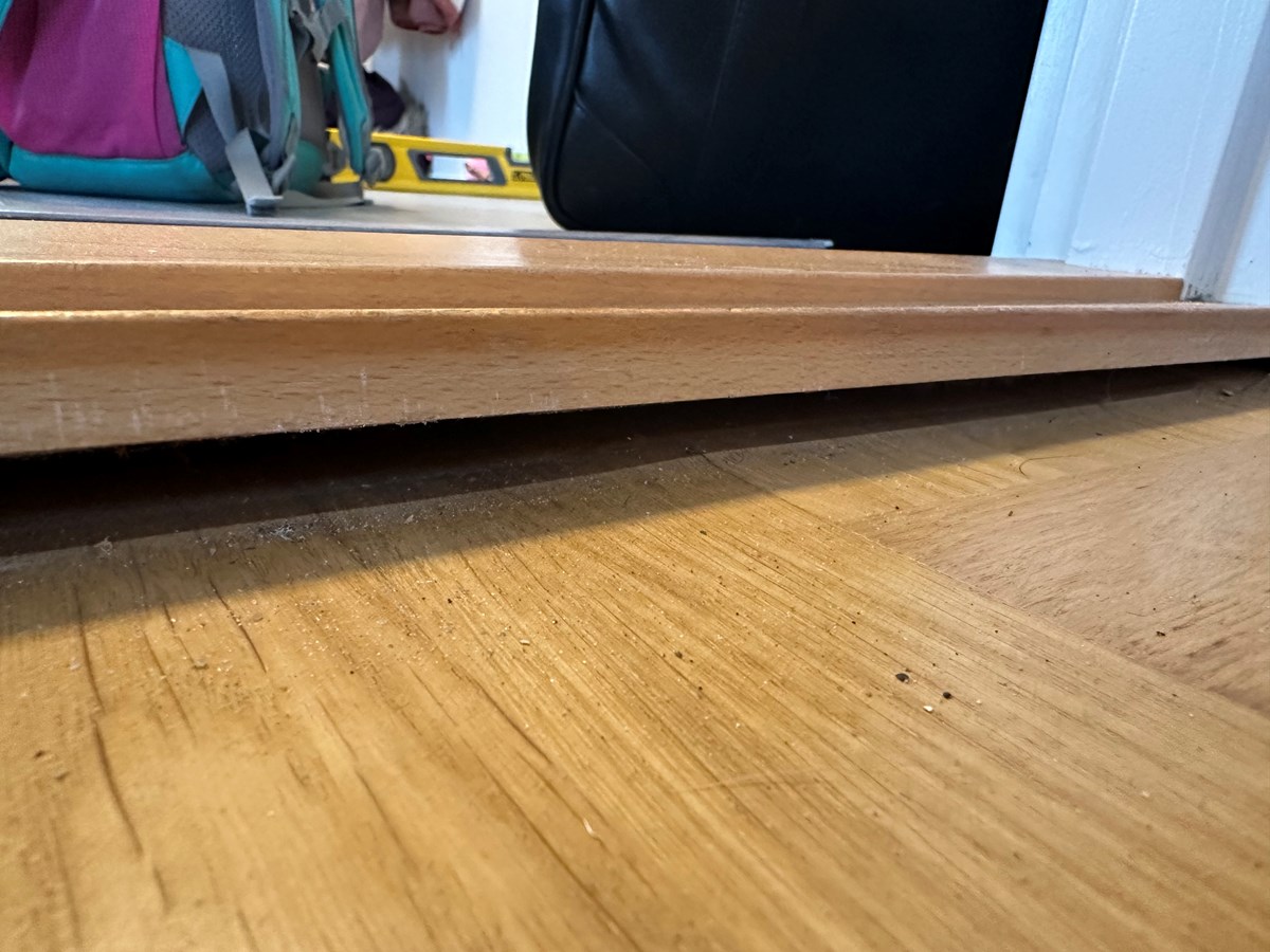

Men nu er bundstykket på gæstetoilettet blevet så skævt så vi faktisk ikke kan lukke døren? Der var intet problem da vi flyttede ind i huset.

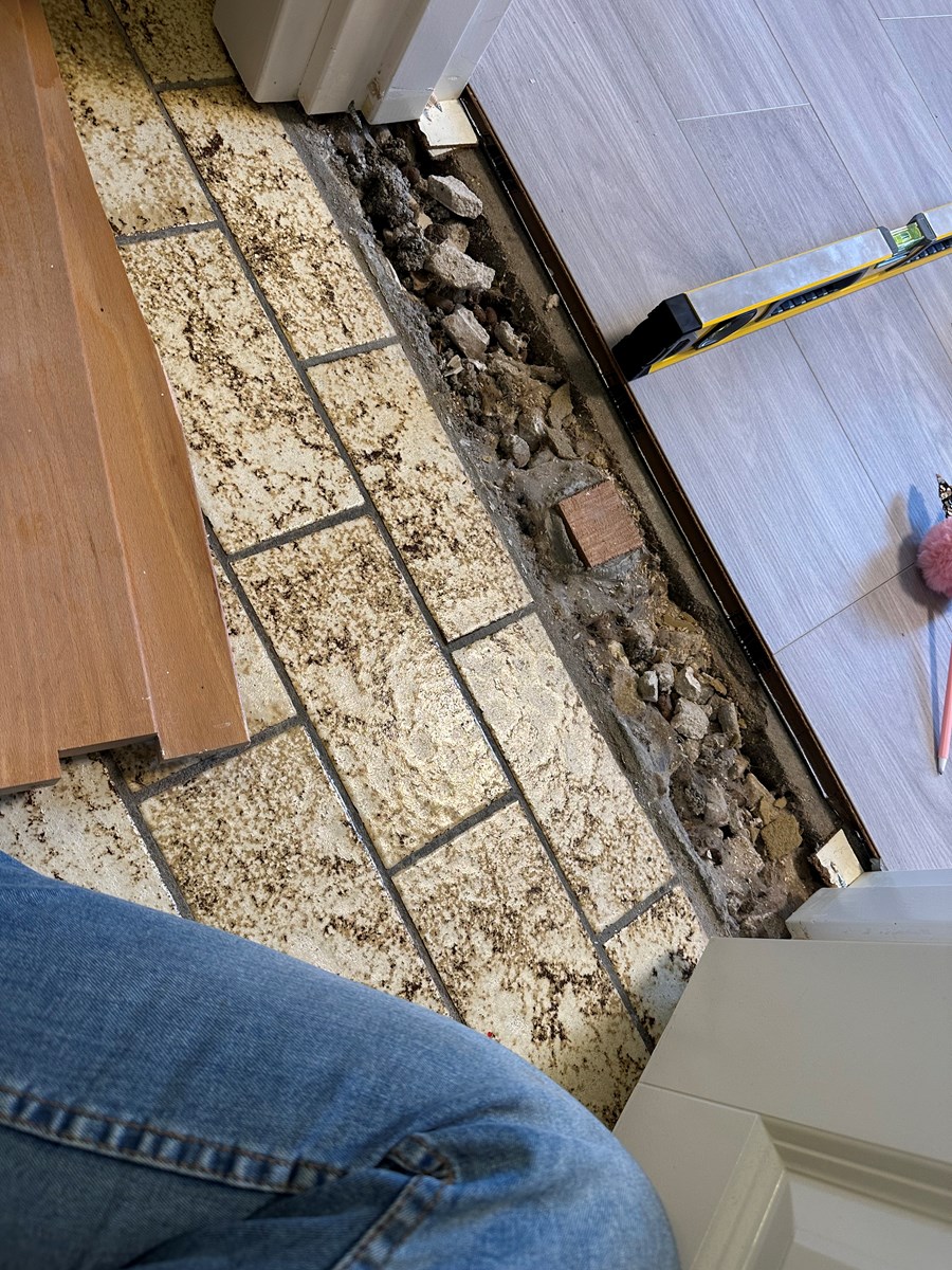

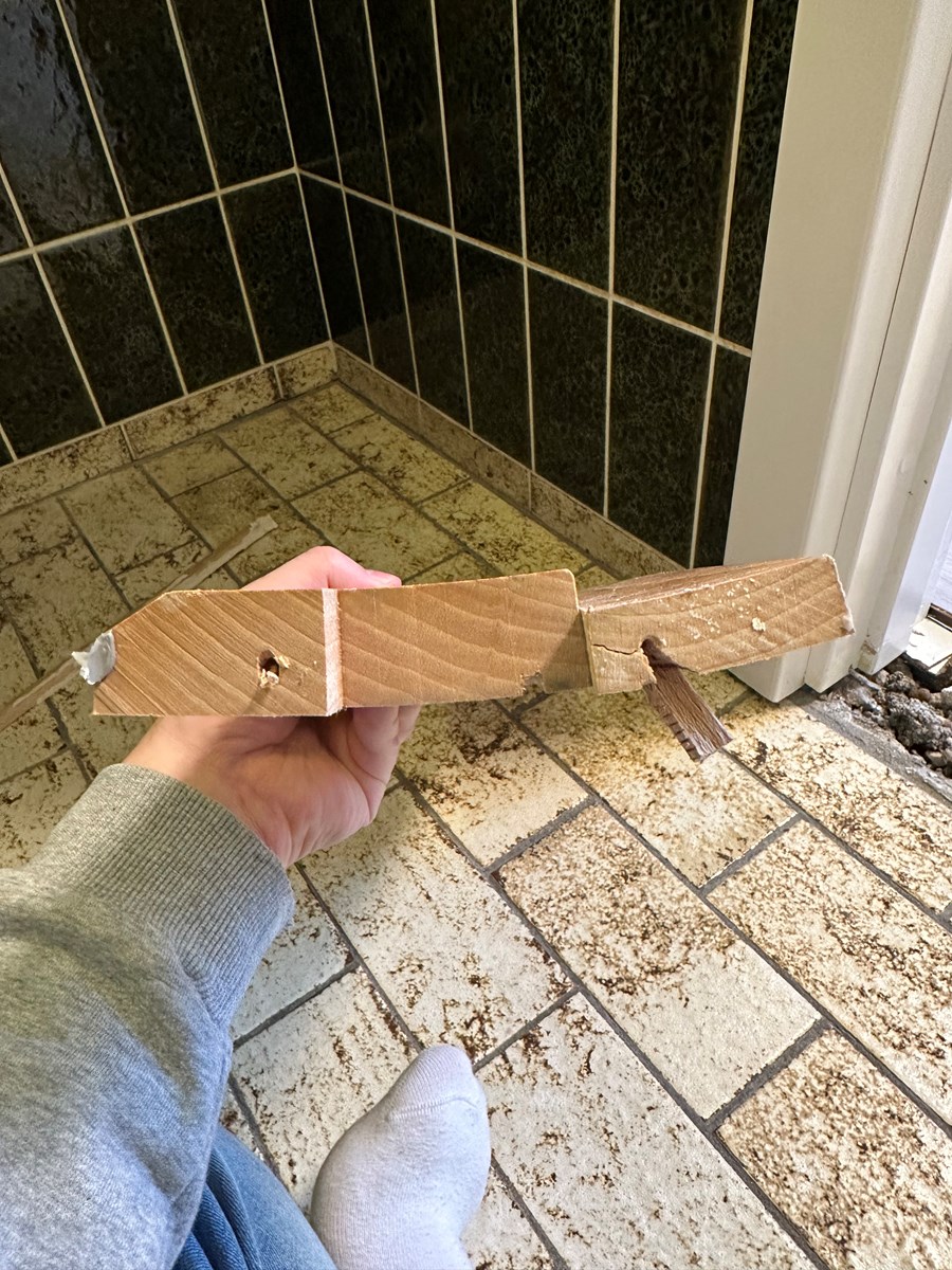

Nogen som ved hvad det kan skyldes? Jeg har brækket bundstykket op ind til gæstetoilettet.
Det samme er begyndt at ske fra entre og ind i stuen..
Både salpeter udslag ug skævt bundstykke er fugt ud over det sædvanlige,Tjek din vandmåler du kan have et brud under gulvet
johnm skrev den 17-01-2026 15:08:47
Ja jeg syntes faktisk bundstykket føles lidt køligt eller fugtigt i bunden men meget lidt. Men når jeg piller rundt nede i alle de bygge rester føles det bare tørt.
Kan man måle med en fugt måler? På fliser?
For meget vand ved gulvvask? Men ellers ja, tjek vand og varmeinstallation om der er forbrug mens alt er lukket.
