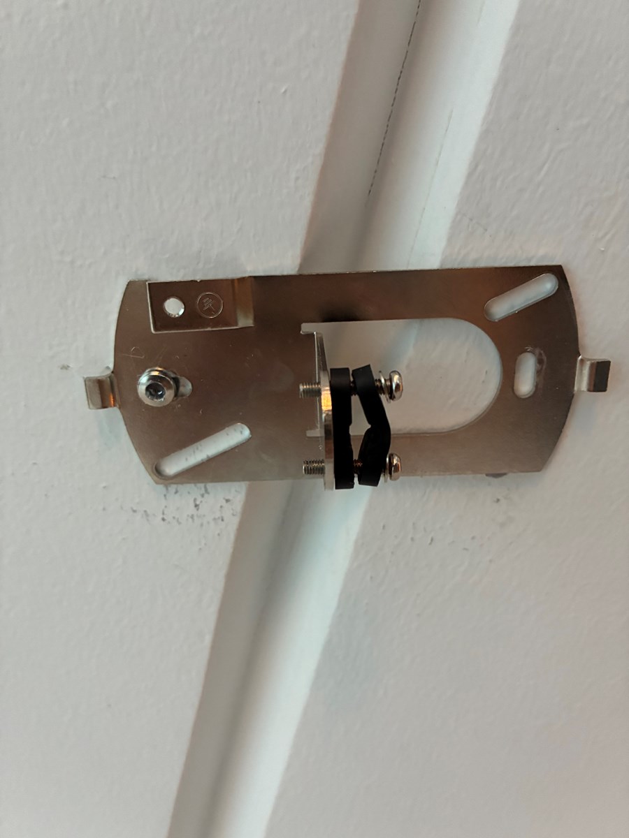

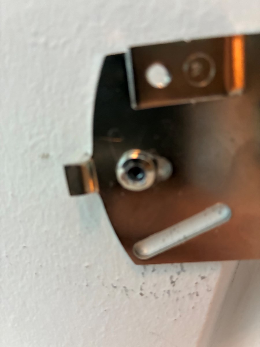

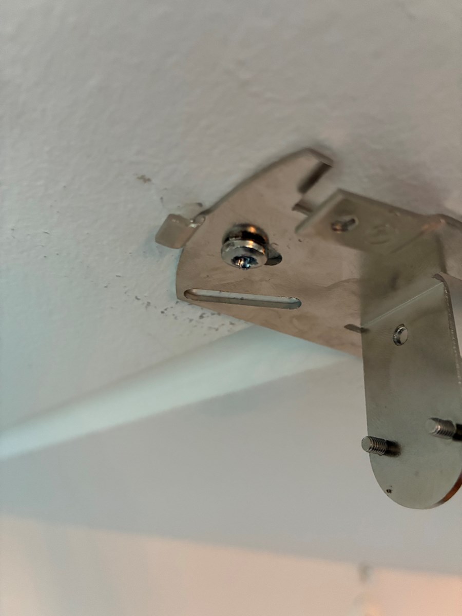

Skrue med ødelagt gevind Klhar 20 17-01-2026 10:05 Hej.Hvordan får man sådan en skrue ud? Gevind er ødelagt så skruetrækker mv kører bare i ring.. kan ikke få fat. Og den sidder stramt fast 6 svar Følg tråden Annonce Annonce Annonce
je_ns 13061 17-01-2026 10:10 Du kan bruge en skævbider og sætte den ene kæbe ind i skruens kærv, og den anden udvendig, så klemmer du til og drejer rundt.. Vi prøver igen, i morgen --
Klhar Trådstarter 20 17-01-2026 10:20 Tak for forslag. Der er ikke helt nok plads til at få skævbidderen ind..
Klhar Trådstarter 20 17-01-2026 11:18 Det er ikke muligt desværre. Hullet i skruen er ikke så dybt og jeg kan ikke få fat med en skævbidder.

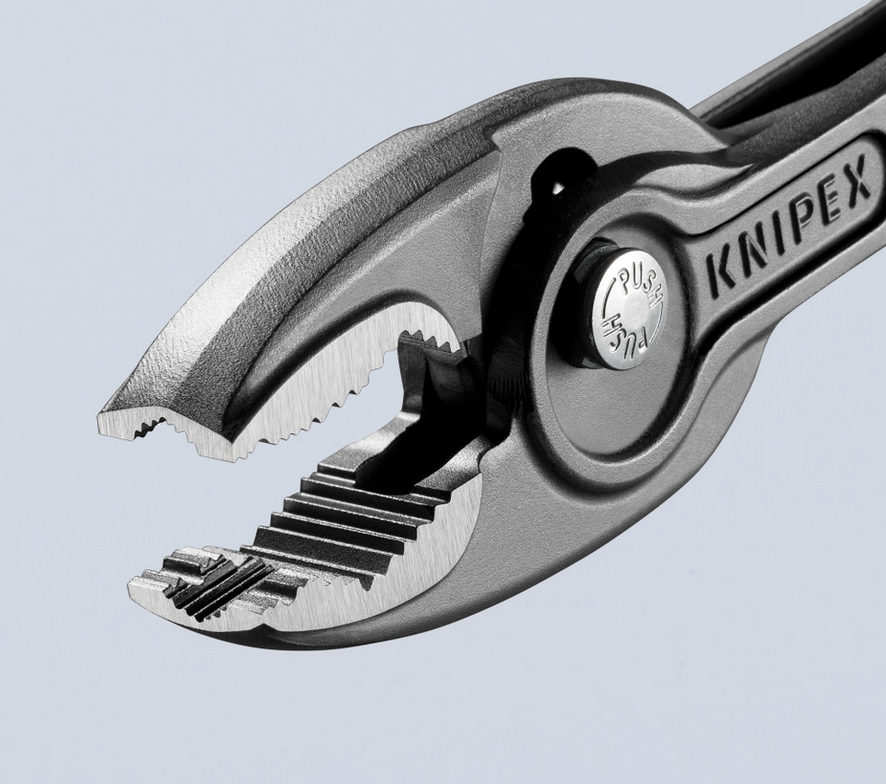

je_ns 13061 17-01-2026 12:37 At du ikke kan bruge din skævbider skyldes sandsynligvis, at det ikke er en med smalle kæber du har.Så kan du skære en lige kærv i skruen, så du kan bruge en almindelig skruetrækker med lige kærv.Rillen kan du save, bruge en vinkelsliber med en tynd skæreskive, eller en Dremmel lignende slibemaskine.Eller du kan få fat på skruen udvendig med en vandpumpetang eller lignende, slib evt et par flader udvendigt på skruehovedet.Sådan en tang her fra Knipex ville være perfekt, men jo voldsomt at købe for en enkelt skrue.. LINK Vi prøver igen, i morgen --
Klhar Trådstarter 20 17-01-2026 15:11 Mange tak for hjælpen.Jeg løste det ved bare at bore lige op og smadre skruen helt. Det virkede selvom det ikke var en køn løsning 😂
