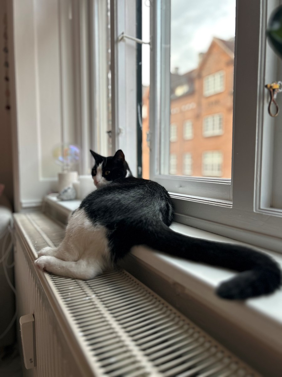

Hej alle sammen
Jeg har i min stue en vinduesplade som ikke er ret dyb, og som I kan se, har katten brug for lidt mere plads 😉
Jeg ville derfor gerne gøre den 5-6 cm dybere.
Og for at gøre det bæredygtigt, ønsker jeg at bevare den nuværende plade, og forlænge den, hvis det er muligt.
Min tanke (uden at have nogen erfaring med denne slags) var, at trække den nuværende plade længere ud og så lægge en 5-6 cm plade i samme højde ind bagved op mod vinduet og så beklæde dem begge med en eller anden slags laminat, så overgangen mellem de to plader ikke ses.
(Jeg er bevidst om at den vil gå lidt ind over radiatoren, og det er jeg ok med)
Men jeg er perfektionist, så hvordan gør jeg bedst det?
Jeg vil nemlig også gerne bevare den afrundede kant.
Jeg er spændt på at høre jeres input.

Når du nu er perfektionist er der kun en vej en ny vinduskarm, så det bliver i et stykke.
Det ligner en melamin vinduskarm du har, de koster ikke alverden..
Vi har en vinduskarm der går helt ud over radiatoren, det har vi ikke oplevet som et problem.
Dengang vi havde  kat, var det også en af den ynglings pladser..
