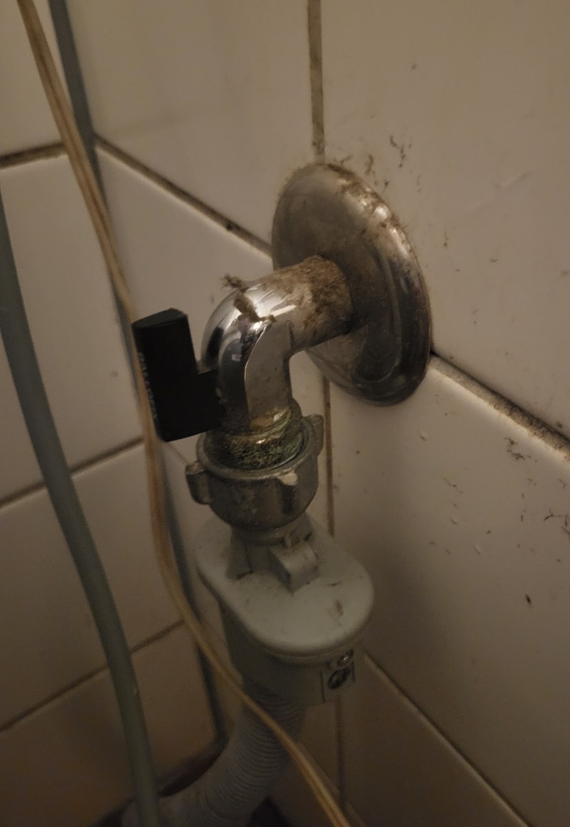

Skifte stopventil til vaskemaskine
Hvordan får jeg afmonteret og skiftet sådan en stophane/stopventil?
Ved godt at jeg skal have lukket for hovedhanen, men det bliver først når jeg ved hvordan jeg kommer videre.

Ja du skal lukke for hovedhanen, fjern slangen fra vaskemaskinen, så kan du skrue ventilen ud af vægen, nok nemmest hvis du tagen den med til et byggemarked, så du får en der passer. samt noget pakgarn og paksalve til gevindet.
Men har du aldrig lavet lignende opgaver, skal du nok få en til at hjælpe der har lidt erfaring..
Tricket er ikke at overspænde. Det ligner umiddelbart 1/2” vinkel stophane / balofix. Det er i grunden ikke svært, hvis du har tålmodighed og snilde. En klud mellem værktøj og stophane kan beskytte mod værste ridser. Og ridsning af gevind mod at pakgarn flytter sig med rundt.
Hvorvidt man vil bruge teflontape istedet er et spørgsmål om religion imo. Men sikker på at klogere mennesker herinde har det teologisk korrekte svar 😇😅
Når jeg selv er i tvivl om gevind størrelse, udnytter jeg returretten. Køber i flere forskellige størrelser og returnerer det, jeg ikke skal bruge. Typisk mest hvis jeg er i tvivl om længder. Her kan du måle gevinder før du køber dig fattig.
Udover du tip og råd er er komemt så vil jeg anbefale du får fat i en aut. VVSer. Da man ikke må skifte sådan en hane selv
Det må han vel godt når det er til en vaskemaskine og efter hovedhanen?!

Teknisk set er det en afbryder ventil som normalerweise sidder før en hane/armatur = fast installation = aut arbejde og pligtigt ift forsikringsmæssig vandskade.

Som BOFH er inde på er det teknisk set en del af den faste installation.
Havde det været et taparmatur fx en vandhane til køkkenvasken monteret med tilslutningsslanger til netop sådan en kuglehane - så må man godt skifte selv.
https://www.retsinformation.dk/eli/lta/2017/560
Tak for svarene. Jeg har valgt at bruge en vvs'er til at få skiftet.
