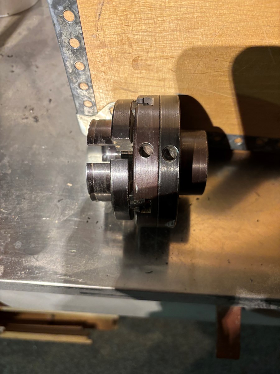

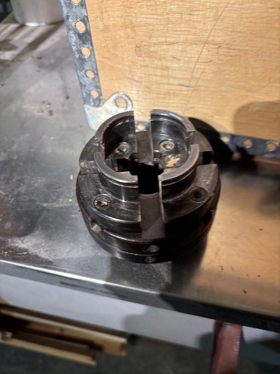

Jeg har købt en trædrejebænk hvor denne Chuck fulgte med.
Der er ingen skruer til at spænde den fast så de fire “kløer” ikke flytter sig.
Er der nogen der ved hvordan man låser den?
På forhånd tak

det er ikke nødvendig , du spænder bare til , så holder den fint
tak
Gælder det både indad og udad?
Og er det med hænderne jeg spænder?​​​​
Gammelt hus masser at lave!

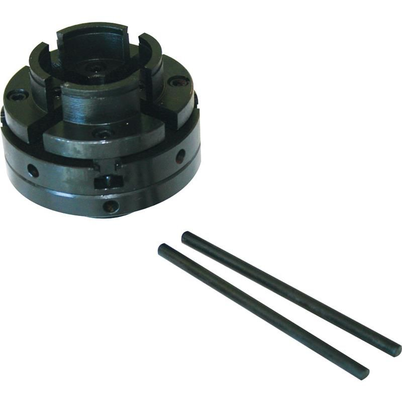

den model der skal du bruge 2 dorne der passer i de 2 huller

Dorne ødelægger hullerne. Du skal bruge 2 greb som dette
originalt er det bare 2 stykker rundstål
som denne
