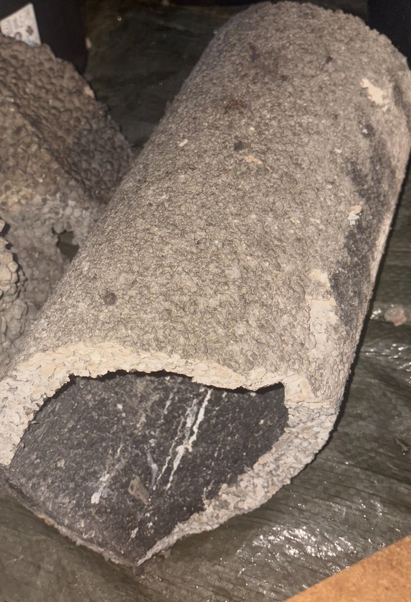

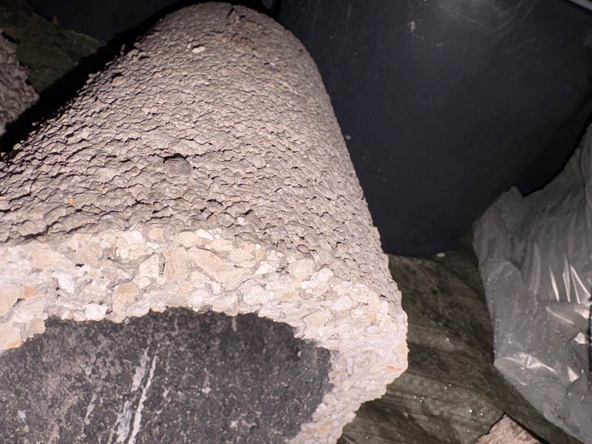

Jeg er i gang med nedrivning af skorsten på et hus fra 1921. Inde i den murede skorsten er et rør med leca kugler omkring. Jeg tænker det må være noget der er sat i senere. Er dette noget jeg skal bekymre mig om i forhold til fx asbest eller kan jeg bare rive det ned?
Håber I kan hjælpe.
Det er en isokern, som er isat for at undgå løbesod.
Den er ganske uskadelig, så du kan roligt fortsætte nedbrydningsarbejdet.
Er du i tvivl så undgå at smadre isokernen...
Tak for svaret. Der er også en masse leca kugler, men jeg forsætter :)
Isokern er sikkert sænket ned oppefra, og så er mellemrummet imellem det runde rør og den gamle firkantede skorsten udfyldt med leca nødder som er hældt ned.
Uanset hvad du foretager dig, indeholder Isokern ikke asbest.
SOm andre er inde på så er sådan et isokern rør ikke asbestholdigt. Pakninger på brændeovn og låger kan indeholde asbest afhængig af alderen. Men altå ikke røret.
Bare husk på at alt mht skorsten skal sorteres til deponi.
