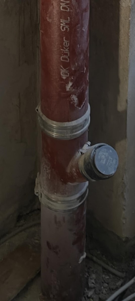

Hej. Jeg er i gang med at omdanne et gammelt køkken til kontor, og jeg vil i den forbindelse gerne have drejet studsen på min faldstamme, så den vender ind mod væggen. Er det noget, jeg roligt kan begive mig ud i, eller skal jeg have en blikkenslager/vvs'er til at gøre det for mig? Jeg har vedlagt et billede, som forhåbentlig giver en idé om, hvad det drejer sig om :) På forhånd tak!
Du løsner spændebånd og drejer studsen. Du skal helst ikke tage den helt af, uden at have aftale med beboere længere oppe, om at holde sig
Tak for svar! Det var også min plan, jeg er i tvivl om, hvorvidt man kan komme til at ''fucke'' noget op. Jeg sætter en kasse op rundt om faldstammen efter, så jeg vil gerne sikre mig, at jeg ikke kan gøre noget forkert :)
