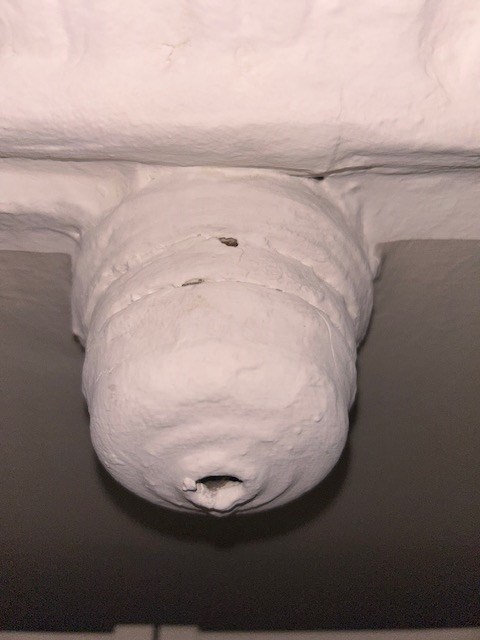

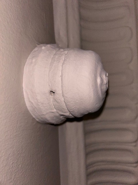

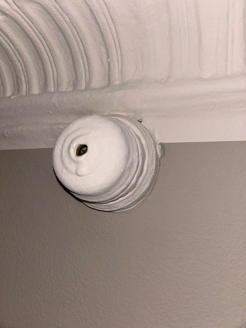

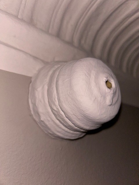

jeg står i en gammel lejlighed (1888) som har en gammel lampedåse jeg gerne vil åbne for at kunne sætte lys op. Udtaget har ikke været i brug i lang tid (+9 år) da den ikke har været åbnet af tidligere ejer og min bekymring er beskadige den, især fordi jeg er usikker på hvordan den åbnes. Er der nogen herinde der kan genkende lampedåsetypen og kan give et hint ift. hvordan man åbner den forsigtigt?
Kontekst til billeder: dåsen sidder øverst på væggen lige under stuggen - på første billede ses dåsen nedefra, på sidste billede ses den ovenfra.
du skal skrabe malingen af i den rille der er rundt om udtaget , så kan det yderste stykke drejes af, der er gevind på porcelænet og der skal drejes mod uret (venstre om) , men gør det forsigtigt for det gamle porcelæn er ret sart og knækker let
Det er en  antik lamperoset 100+ år gammel fra jævnstrømens tid , du kan som skrevet skrue topppen af , men du må ikke pille ved de gamle stofledninger , de er meget møre .................
