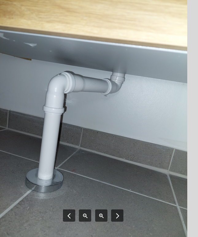

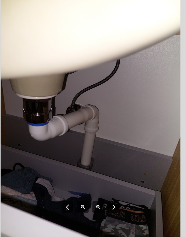

Har lige været ude i noget lignende, men mine skuffer går ikke helt i bund i skabet, så der var fint plads til et ø 32 mm rør bag skufferne, og så ud igen lige under vaskeskabet..
Første billede er inde fra selve vaskeskabet..
Sidste billede er af skabet set nedenfra.
