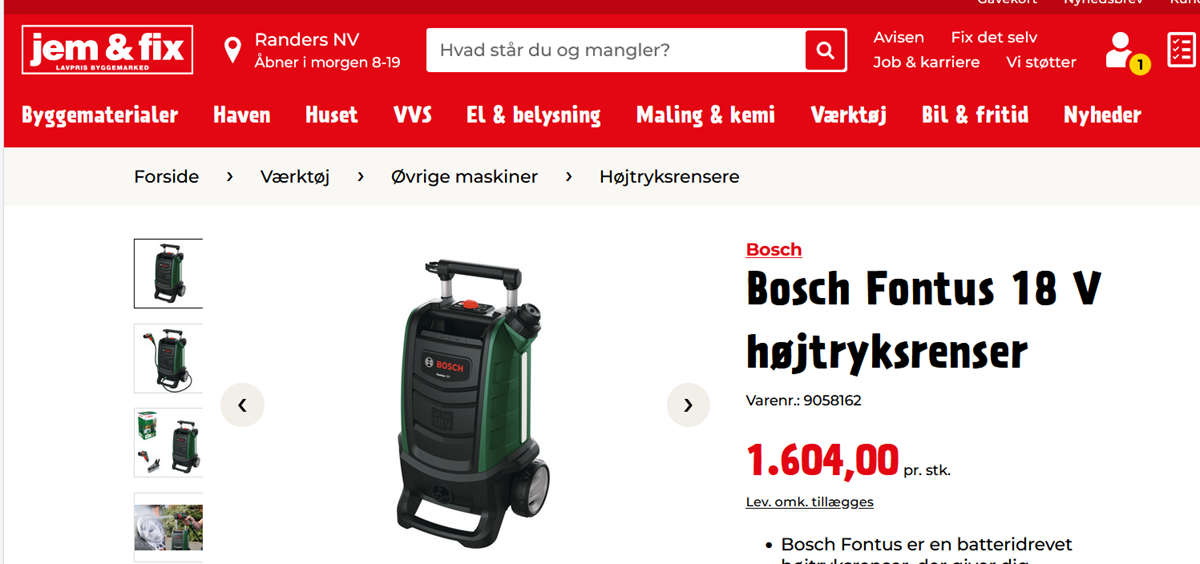

Denne her var den første der dukkede op
LINK
Men har du i forvejen aku værktøj, ville det jo være smartest at købe i samme fabrikat.
Der er noget forskel på de ønskede 120 bar (som er almindelig på de nettilsluttede  ) og så  20 bar på den viste.
Men det er nok sådan der er med de batteri drevne

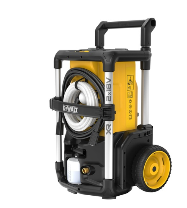

Dewalt laver en der kan køre op på 85 bar og 110 bar med boost funktion, den køre på 2x18 volt batterier.
Såvidt jeg kunne finde ud af skulle den give knap 300 liter i timen.
LINK​​​
300l i timen med en meget begrænset vandtank 😅 120 bar til en cykel lyder også … voldsomt
Du skal ikke regne med at en højtryksvasker kan gøre noget ved kalken i dit badeværelse.
Batterimodellerne er nok nærmere vandsprøjtere end højtryksrensere. Den viste Dewalt kræver at man har vand med i en spand eller dunk. Så spørgsmålet er hvad den egentlig kan i forhold til en vaskebørste.
Højtryksrensere solgt til private, bliver ofte solgt efter hvor mange bar de giver. Men det er noget misvisende. Der skal både være tryk og en vis mængde vand for at den kan lave noget. Man kan sagtens få en lille energi-svag pumpe til at lave et højt tryk, hvis der ikke skal løbe ret meget vand igennem. Hvis man ønsker en højtryksvasker, der er kraftig nok, anbefaler jeg at man ser på hvor mange watt motoren er på. Det opgives dog sjældent på batterimodeller.
