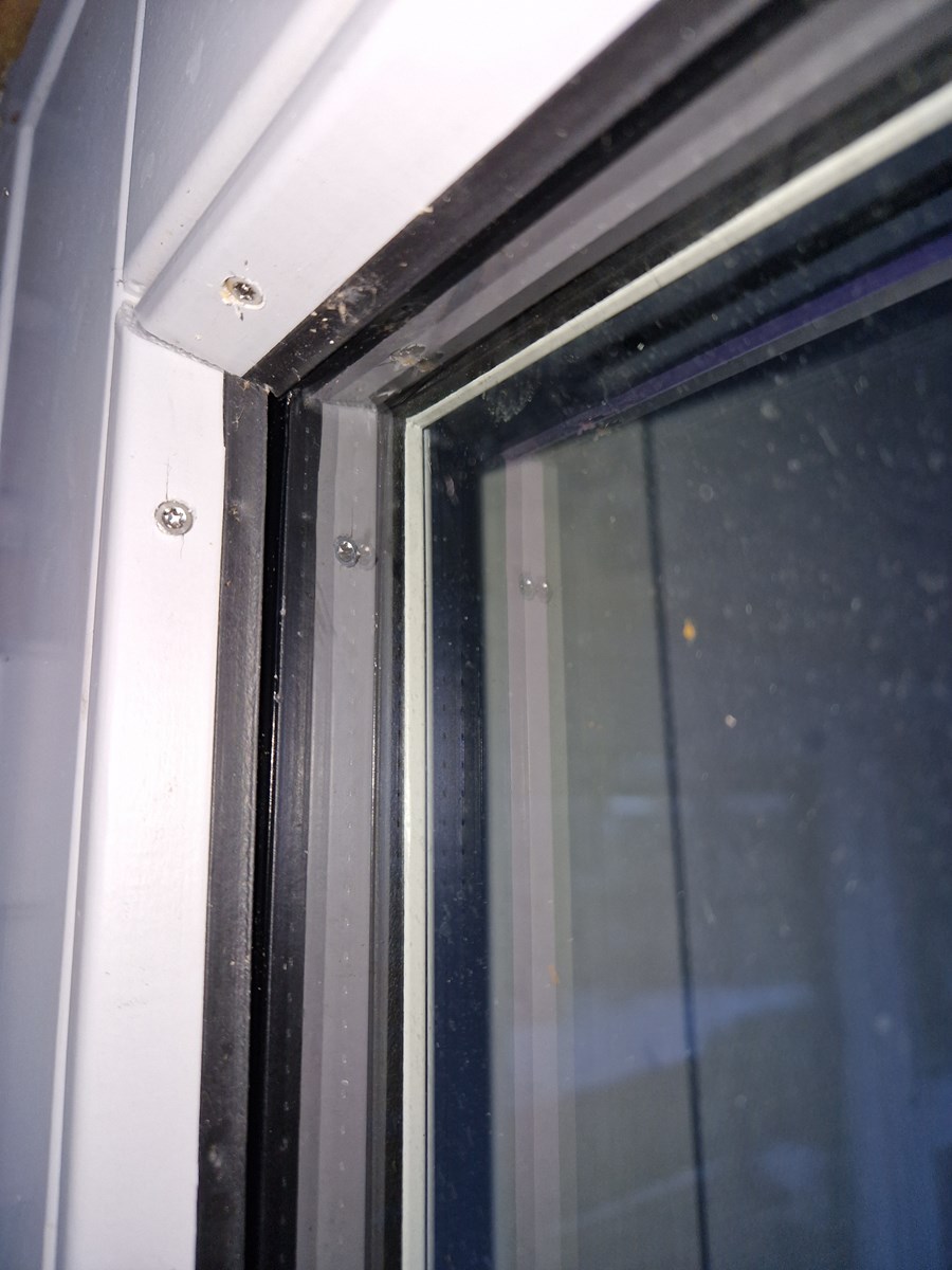

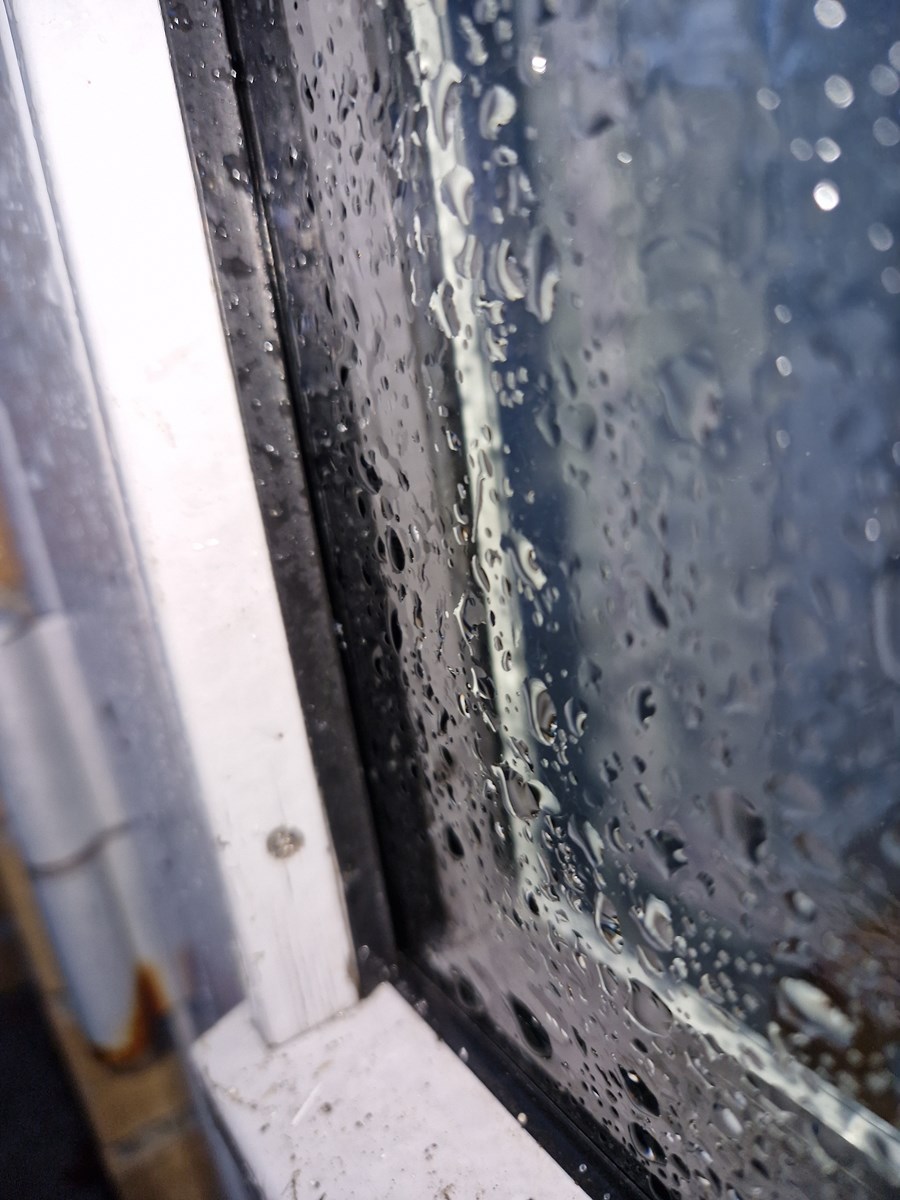

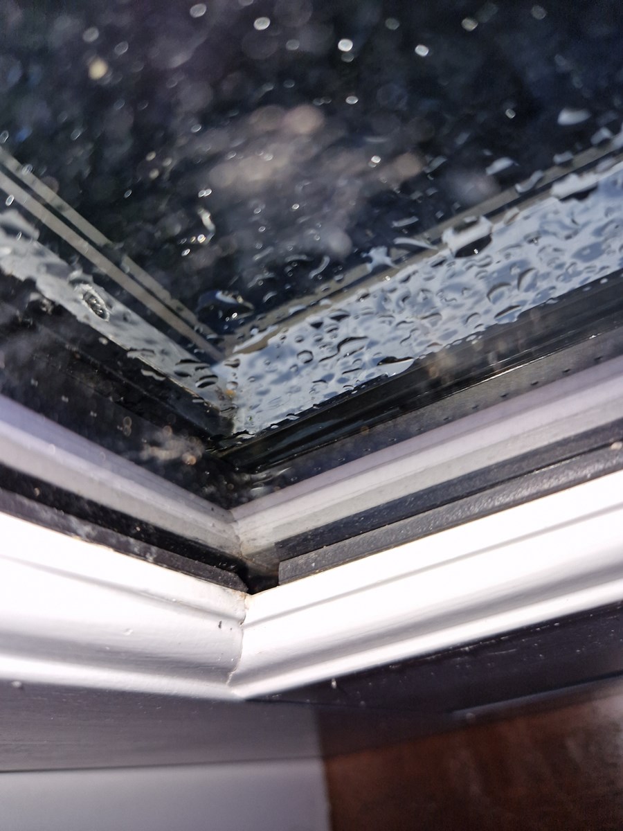

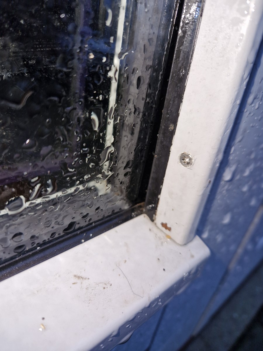

Jeg har lige fået skiftet en rude i en terrassedør... men jeg er lidt i tvivl om der er problemer med gummilisterne...
Indenfor mangler der lidt i et af de nederste hjørner.
På ydersiden når listen ikke ind og rør ved ruden i top og bund i siderne...
Skal jeg brokke mig?
Ja du skal brokke dig, det skal være tæt hele vejen rundt og ud i alle hjørner, både ude og inde.
Har heller aldrig set at rudelister er blevet fastgjort med skruer? Man kan se hvordan listen er flækket rundt om skruerne på nogen af billederne = listen er svækket og vil ikke holde længe.

 det er nu ikke ualmindeligt at bruge skruer i gamle vinduer , men det kræver at der forbores og forsænkes først
vil da sige at det er det værste klamp der er lavet der hvis det er en prof
Det er ikke ualmindeligt at bruge 1-vejs skruer i bundlister - og endda i siderne - en del af tyverisikring.
Kunne tyde på at den valgte tætningsliste er for smal, eller rudens profiltykkelse er tyndere.
cdp skrev den 13-01-2026 21:25:51
 Ok, men hvad synes du om de torx-skruer der rent faktisk er anvendt her?
Ikke meget sikring ved dem.
