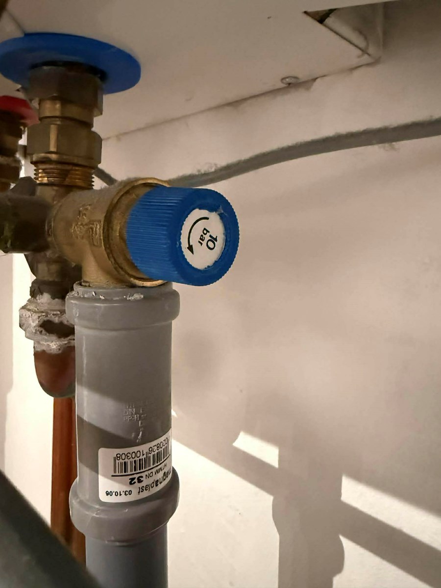

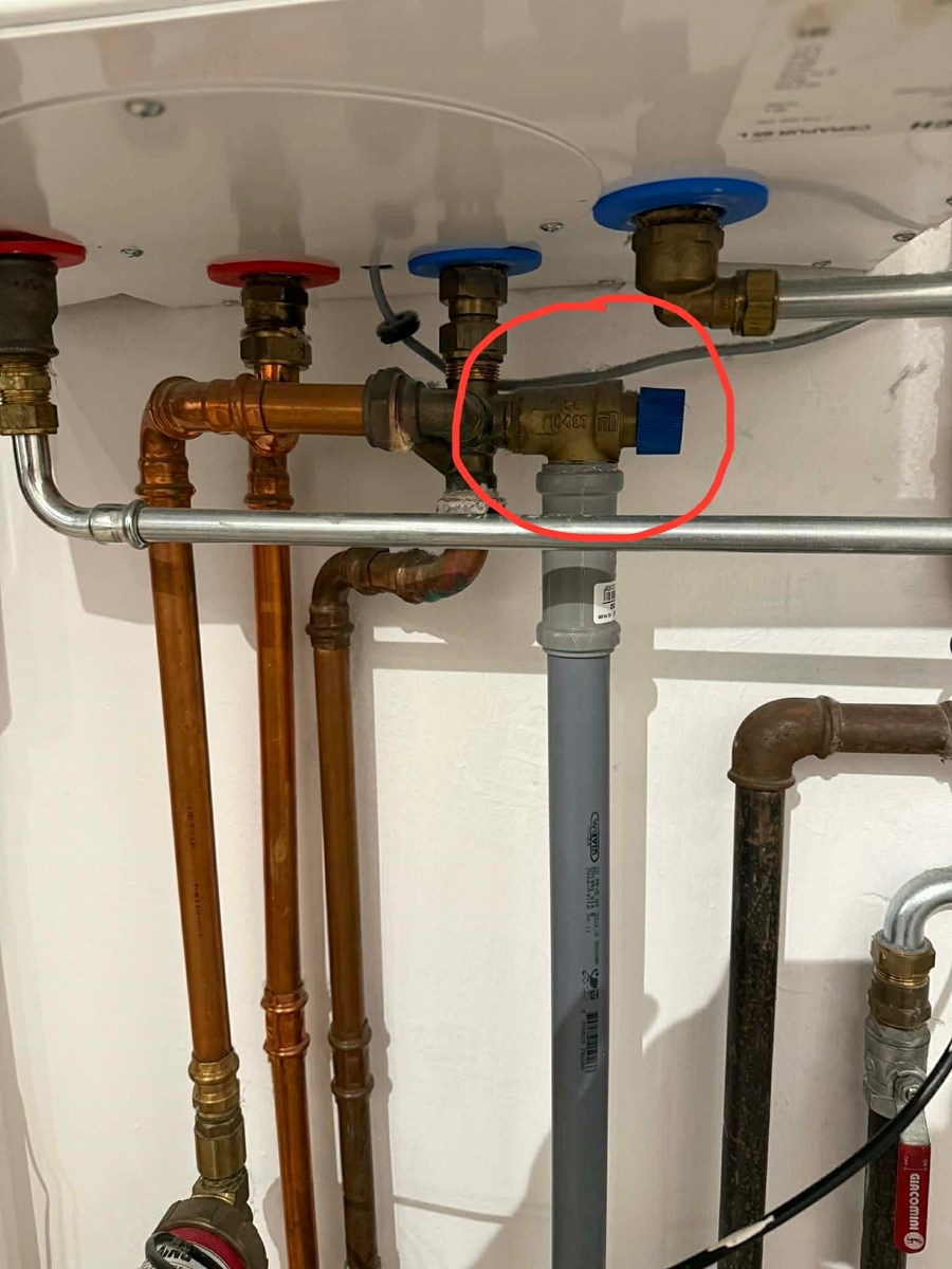

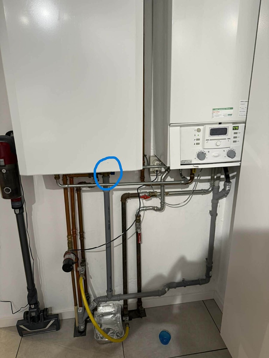

I forbindelse med renovering af fyrrum har jeg haft de grå afløbsrør afmonteret, og fundet ud af at den "ventil" på varmtvandsbeholderen, som jeg har markeret på billederne faktisk afgiver store mængder vand.
Med afløbsrør monteret fylder den en skål på et par timer. Det er jo ikke noget man ser med rørerne monteret
Er det normalt eller kan den være defekt?

Den skal dryppe mens fyret laver varmt brugsvand.
Drypper den selvom du ikke har tappet varmt vand længe, er sikkerhedsventilen utæt og skal skiftes.

Med helt “kold” varmtvandsbeholder skal den ikke afgive mere end ca. 1 ltr vand under opvarmning til 50-60 grader.
Afløbsrøret fra sikkerhedsventilen må ikke slutte tæt. Der skal være synligt afløb, f.eks. ned i en tragt, så man kan se at sikkerhedsventilen virker.

Når vandet opvarmes udvider det sig. Hvis beholder og tank ikke kan "absorbere" den ekstra udvidelse eller der er forbrug, vil ventilen lukke vand ud.
Hvis 100 liter vand opvarmes fra 10C til 50C stiger rumfanget cirka med 1 liter.
