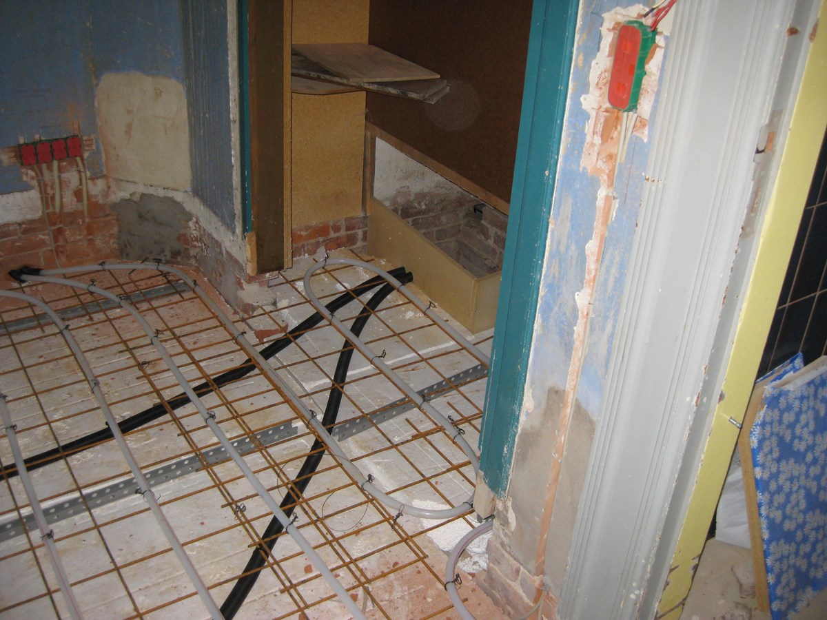

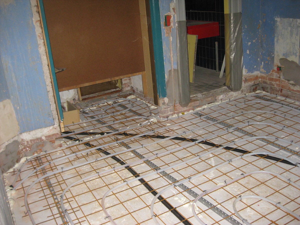

Jeg står over for at skulle renovere et køkken og badeværelse og samtidig ændre lidt på ruminddelingen. I badeværelset skal gulvet bankes op og der skal støbes et nyt. Udfordringen er at et tilstødende værelse har et indbygningsskab som hænger sammen med badeværelset . Jeg vil gerne inddrage ‘skabet’ i badeværelset. Jeg har for 10-12 år siden renoveret værelset hvor der blev lavet nyt gulv med gulvarmeslanger og det inkluderer også under det indbyggede skab, som jeg vil inddrage i badeværelset. Spørgsmålet er så om der findes en løsning til at skære den del af betonen over som fremover skal indgå i badeværelset og så reparere de gulvvarmeslanger der samtidig bliver skåret over? Alternativt overvejer jeg at lade det være og så bare støbe op imod og acceptere at der kommer to forskellige gulvvarmekredse i badeværelset ?
Jeg ville vælge den sidste løsning.

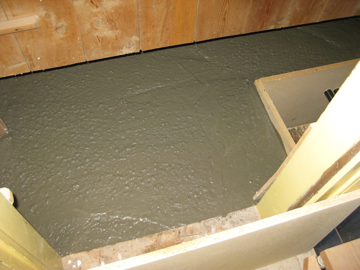

Her er lige et billede der viser situationen i indlægget. Det er delen der går ind i skabet jeg påtænker at lade indgå i badeværelset. Kan der være udfordringer i at støbe op imod en gammel støbning?

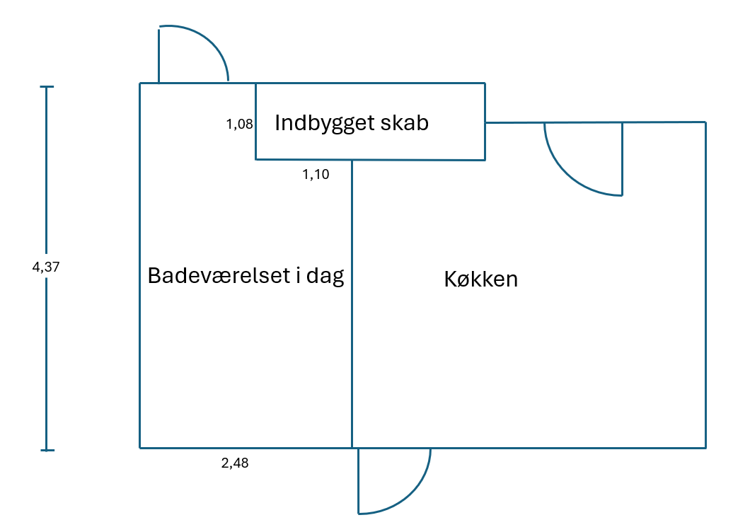

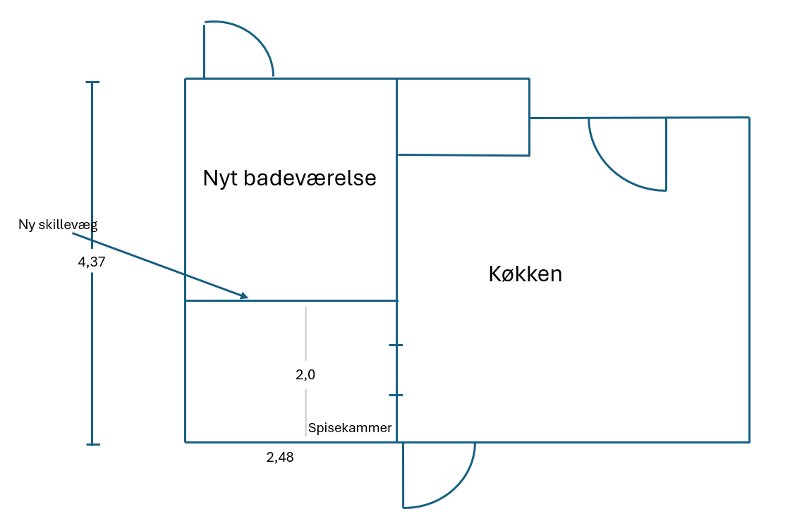

De nederste billeder viser en skitse over før og efter situationen - det er meget fortegnet - badeværelset ender med at være omkring 2,5x2,2m - så det er ikke helt så stort som tegningen kunne give indtryk af:)
