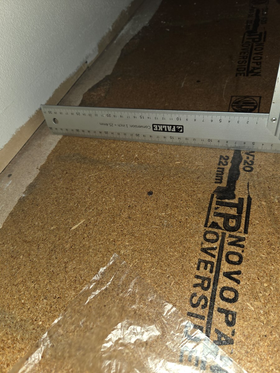

Nu tog jeg lige et billede, måske hjælper det :)
Til venstre langs væggen kan man se hvor der ikke er lim, og vinklen var for at illustrere at det ikke er ujævnt. Er det?
Kan jeg lægge gulv på her, eller skal jeg virkelig til at slibe det ned først?
ser lige det er en 6mm du vil ligge
så kan det godt gå som det er
Hej bredker, skruer og søm kan jeg slå ned så de ikke stikker op - det er vel kun forhøjninger du siger kan mærkes?
Tæller limrester som vist på billedet som ujævnheder?
søm er ikke godt de kommer op igen, sær en skrue i så minsker du risikoen
limrester der er over 1mm skal væk

Hvis du sætter skruer i skal det være med krydskærv, torx vil kunne ses som en fordybning. Skruerne skal være plan med pladen, ikke undersænket og skal ikke spartles.
