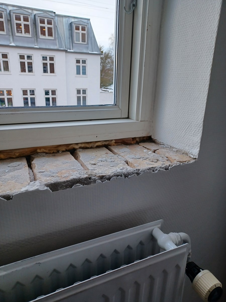

Nu har vores vindueskarm snart stået uden plader i 10 år, vi ønsker ider til montering af en hvid mdf plade.
På forhånd tak :)

Du kan starte med at få inspiration fra denne video: https://www.youtube.com/watch?v=6eKnYSQbDbk
Det er med en spånplade belagt med melamin. Hvide MDF plader er normalt malede, så der skal du tilpasse pladen og male den igen inden montering, for at få hvide kanter.
Hvis du har specifikke spørgsmål, er du velkommen til at stille dem her.

vile nok vælge enten en massiv træplade eller stenplade.
monter en lille liste på selve vindues bundstykke, skær 'plader' til og klods op i forkant med kiler, skum bagside/forside og luk af med liste under 'plade' .
spånplade/mdf plade har det med over tid at 'boble',  de optar' fugtighed fra murværk.

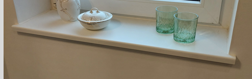

Jeg lavede en i en standard melamin vindusplade, skar den så den gik lidt ud på vægen.
Jeg satte den bare ned i en god fugemasse, og fugede hele vejen rundt..
Både i granit og melamin koster sådan en plade under 500- kr. ( afhængig af længde og bredde. Men de ligger på lager i alle byggemarkeder. Så støvsuger du murstenen og sætter nogle passende klatter byggelim. Der kan ligge 2 lister under som støtter den i rette højde.
