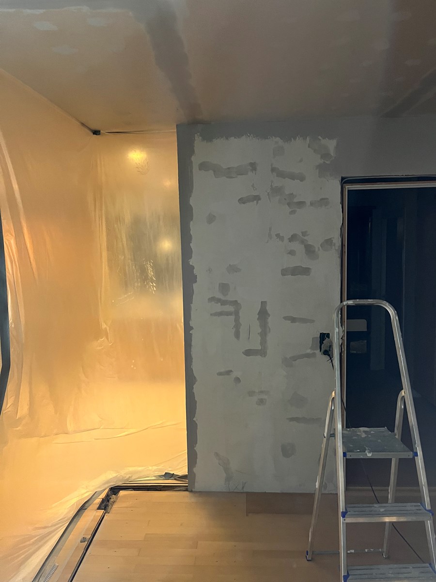

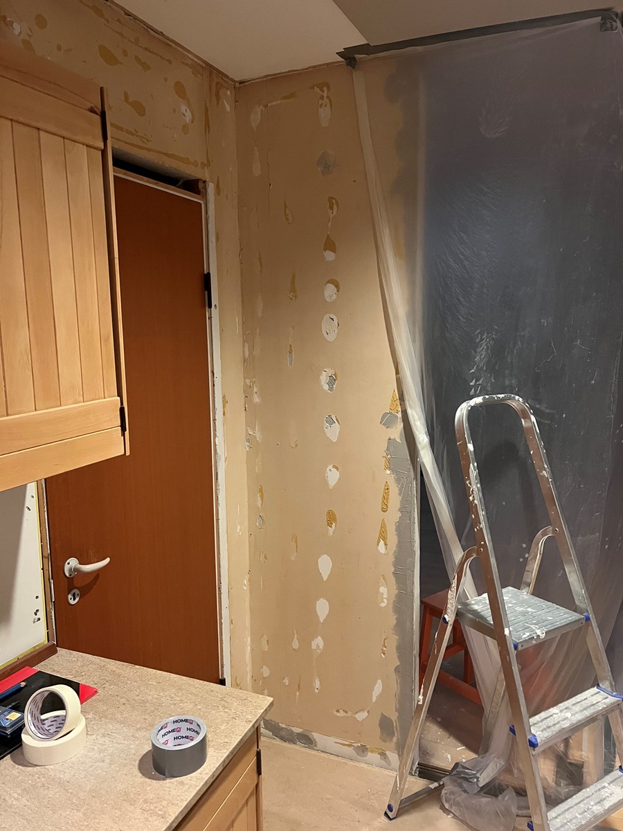

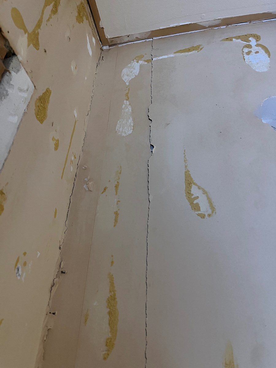

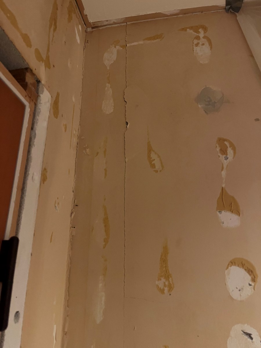

Jeg har revet en væg ned og efterladt en stump af væggen. Den er lavet af gasbeton og er pt. afstivet mellem gulv og loft. Efter nedrivningen er der opstået en lang revne. Revnen lader til at have “sat sig” og udvikler sig ikke længere, da det nu er et par uger siden, væggen blev revet ned.
Mit spørgsmål er, hvordan jeg bedst spartler væggen dér, hvor revnen forekommer. Bør jeg sikre mig, at revnen ikke udvikler sig yderligere?
Jeg har overvejet at beklæde væggen med fibergipsplader på den ene side, hvor revnen er, for at sikre, at væggen forbliver stabil.
På forhånd tak for input 🙂
Den har overhovedet ingen betydning. Det er nok mere almindelig med revner end uden når vi taler om siporex / gasbeton vægge. Du skraber lidt i revnen så der bliver plads til spartel.
