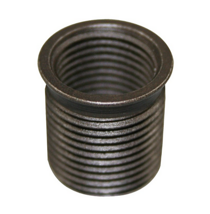

Brug en gevindbøsning af denne her type....

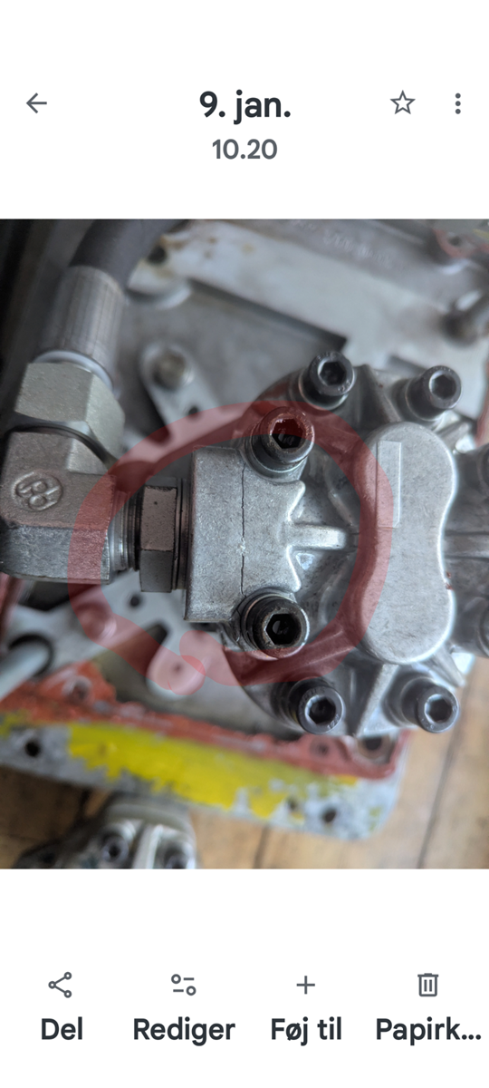

 Ja et billede ville gøre det nemmere, at vurdere om den kan reddes.
Så fik jeg billed vedhæfter.
Som i kan se revnen mellem de to Umbraco skruer. ​Jeg har købt en skot forskruning som har længere gevind og kan skrues 9 mm længer ind forbi revnen. Revnen er kun i det ​øverste materiale. Så vil jeg låse og tætne gevindet med loctitete 2701 og lime revnen med loctitete 406 og bruger en speciel loctitete rense væske.
Så mener jeg ikke kan gøre mere. End at håbe det holder.
Det er et 22 mm gevind.
