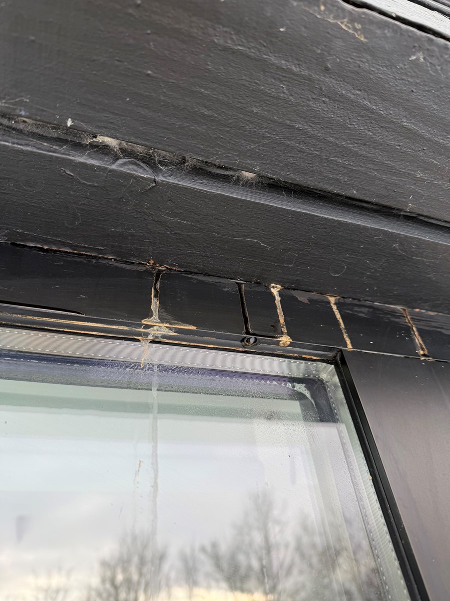

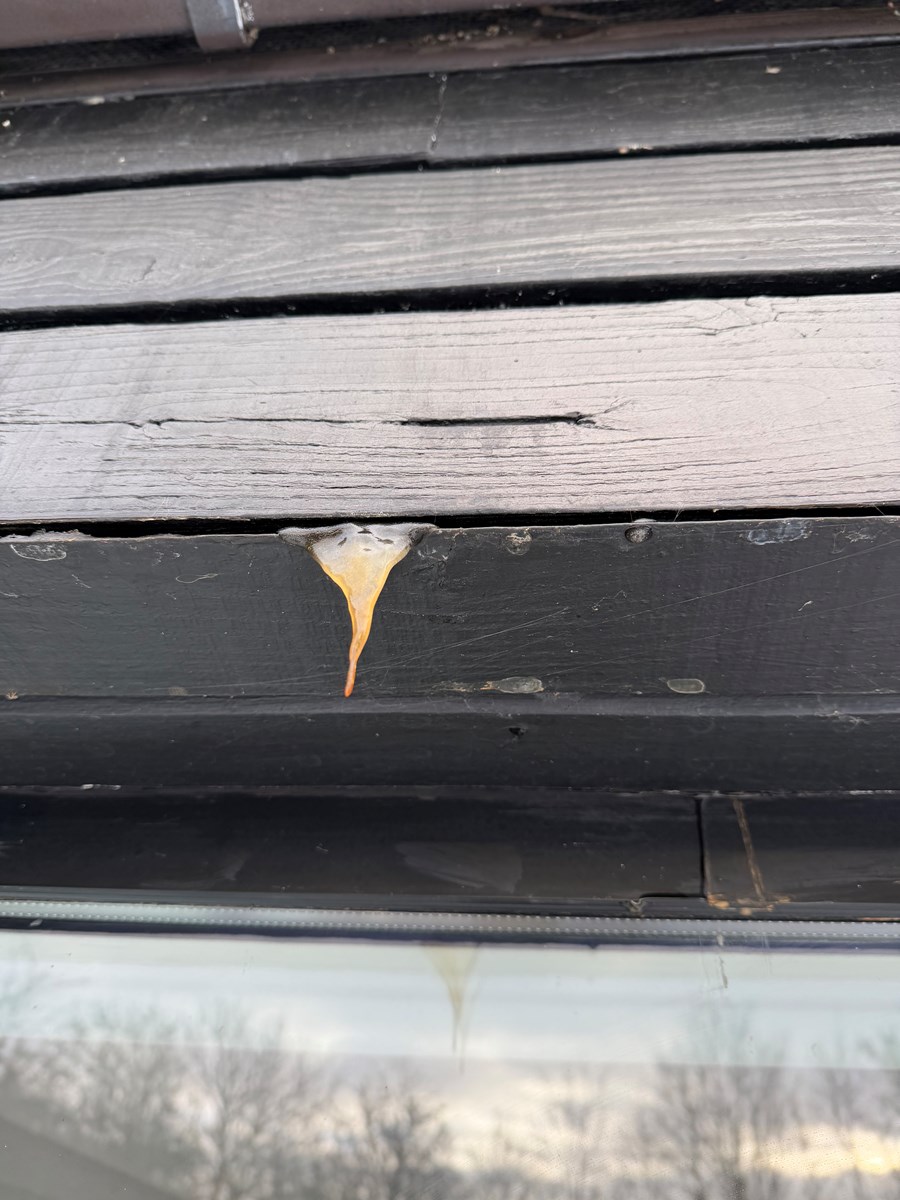

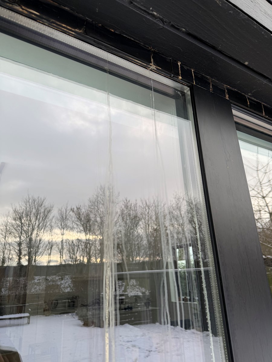

Her i de kolde dage har jeg lagt mærke til, at der drypper lidt væske ned på vinduet udefra. Jeg er ikke helt sikker på, hvad det er, men jeg mistænker, at det kan være fugt, der samler sig i træet. Det virker som om, jeg skal have tætnet mellemrummet for at undgå problemet. Har I nogle forslag til, hvordan jeg kan gøre det? På forhånd tak!

Det er meget svært at se på billederne hvordan udhæng og underdæksbrædder er lavet, men det er i hvert fald ikke fugt.
Det er sandsynligvis fygesne der kan blæse ind i udhænget.
Selvbygger med stort S.
ligner ikke vand
har der været bier i udhænget , kan det være honning der er opløst af sne (udfra farve og konsistens )
Honning bliver stift i kulden.
Wow… den mulighed havde jeg slet ikke tænkt på. Vi havde bier sidste år under huset, så måske har de også bygget noget derinde.
Jeg troede, det bare var råddent træ blandet med vand, fordi væsken er brun.
Jeg tænker, at det bedste ville være at prøve at fjerne den træplade i stedet for at lime noget fast, ikke?
