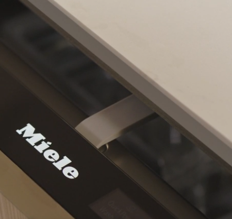

MIELE opvaskemaskine, dørpalen kører ikke tilbage ind i maskinen efter AutoOpen
Helt ny MIELE G5633 SCU Active E, sat op i går, første vask i dag.
Vasken kører fint, men AutoOpen skubber døren op og sætter sig herefter, dvs. vi kan ikke komme ind til de nyvaskede service.

Kan du ikke komme til at løfte op i den lille arm der skubber lågen ud, eller skubbe den til siden så den slipper sit tag..

Jeg har prøvet at løfte palen op, skubbe den til side, hive lågen fremad flere gange, osv. alt sammen med lidt kræfter i, uden dog at volde, Den rokker sig ikke en tøddel.
Jeg har også prøvet at slå AutoOpen fra (tastkombinationer), i det lønlige håb, at så ville elektronikken nulstille sig, og trække palen retur. Men.... intet sker.

Eller prøve at afbryde strømmen, og du så kan få palen til at slippe lågen, det ligner der er en blank metal lås der sidder i lågen, måske du kan presse den ned når strømmen er væk?
EVT. presse noget tyndt en kreditkort eller lignende ind mellem arm og lås..
Ja, jeg har prøvet at vælge et tilfældigt program og sige 'Start' i håb om, at dørpalen så ville køre tilbage ind i maskinen, lukke døren og begynde at vaske. Men.... NEJ.
Den metaldimmer der ses på dit foto er ikke på min model. Der er ingen steder, hvor det ser ud til, at der naturligt kunne prøves med et kreditkort.

Ringede til MIELE Kundeservice 08:00:00 i dag. Mindre end et minut senere var døren åben og dørpalen kørt ind i maskinen.
Løsning: Man skal hive rigtig godt i døren for at åbne den, herefter kører dørpalen i hangar. Den kraft jeg skulle lægge i at hive var på grænsen til, eller nok lige over, det, jeg normalt ville kalde at 'volde'.
