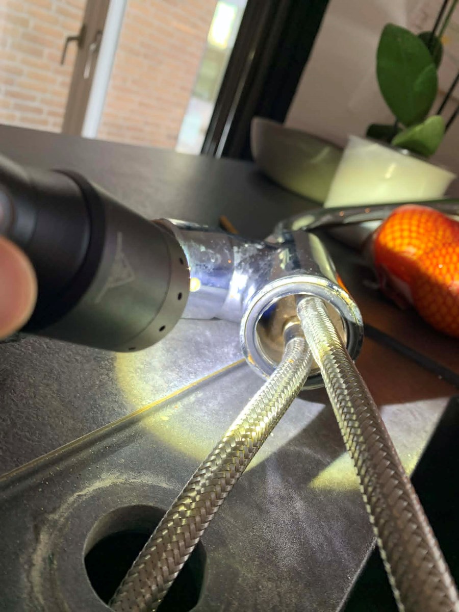

Jeg har et Grohe køkkenarmatur hvor den ene flexslange skal skiftes.
Men jeg kan simpelthen ikke få fat der oppe hverken med fastnøgle, vandpumpetang eller andet.
hvordan er det meningen man skal få fat?
Tak på forhånd.

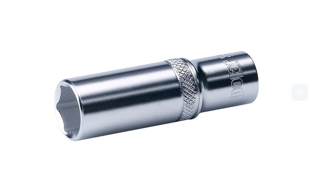

Klip slangen så tæt som muligt og brug en lang top til topnøglesættet..

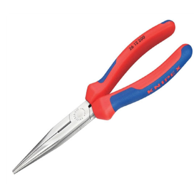

De nye slanger skal ikke spændes ret hårdt, da der er en O-ring der lavet tætningen, så en lang spidstang kan klare det..

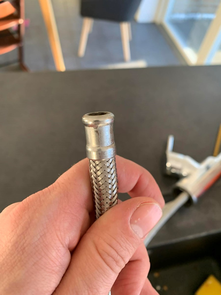

Ja jeg fik den af men det viste sig ikke og være en standard flexslange, og det umiddelbart ikke ud til at jeg kan få den hjem som en reservedel længere, de støber åbenbart slangerne fast nu, så det må være et nyt armatur, satans.
Men tak for hjælpen alligevel.

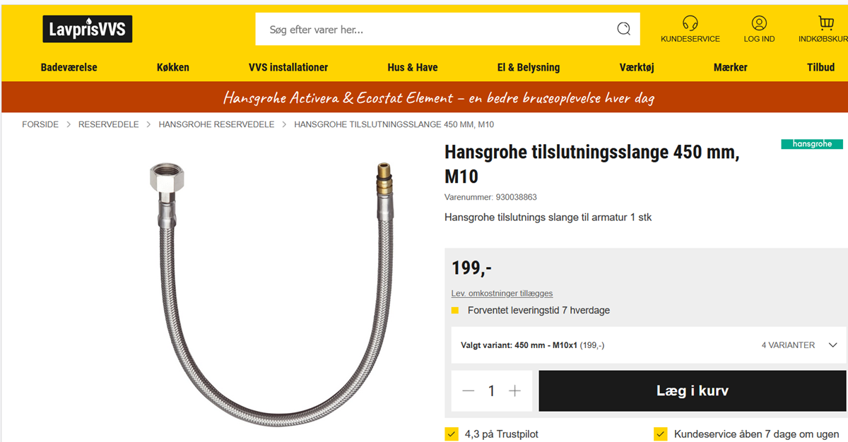

Ligner den ikke denne her?
Kan du finde EAN nummeret er det ofte de nemmeste at bruge i søgningen...
