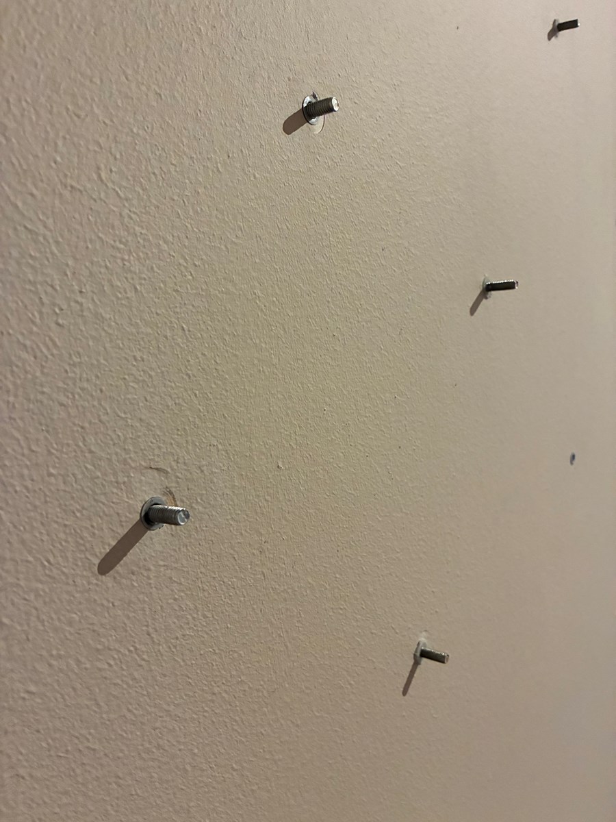

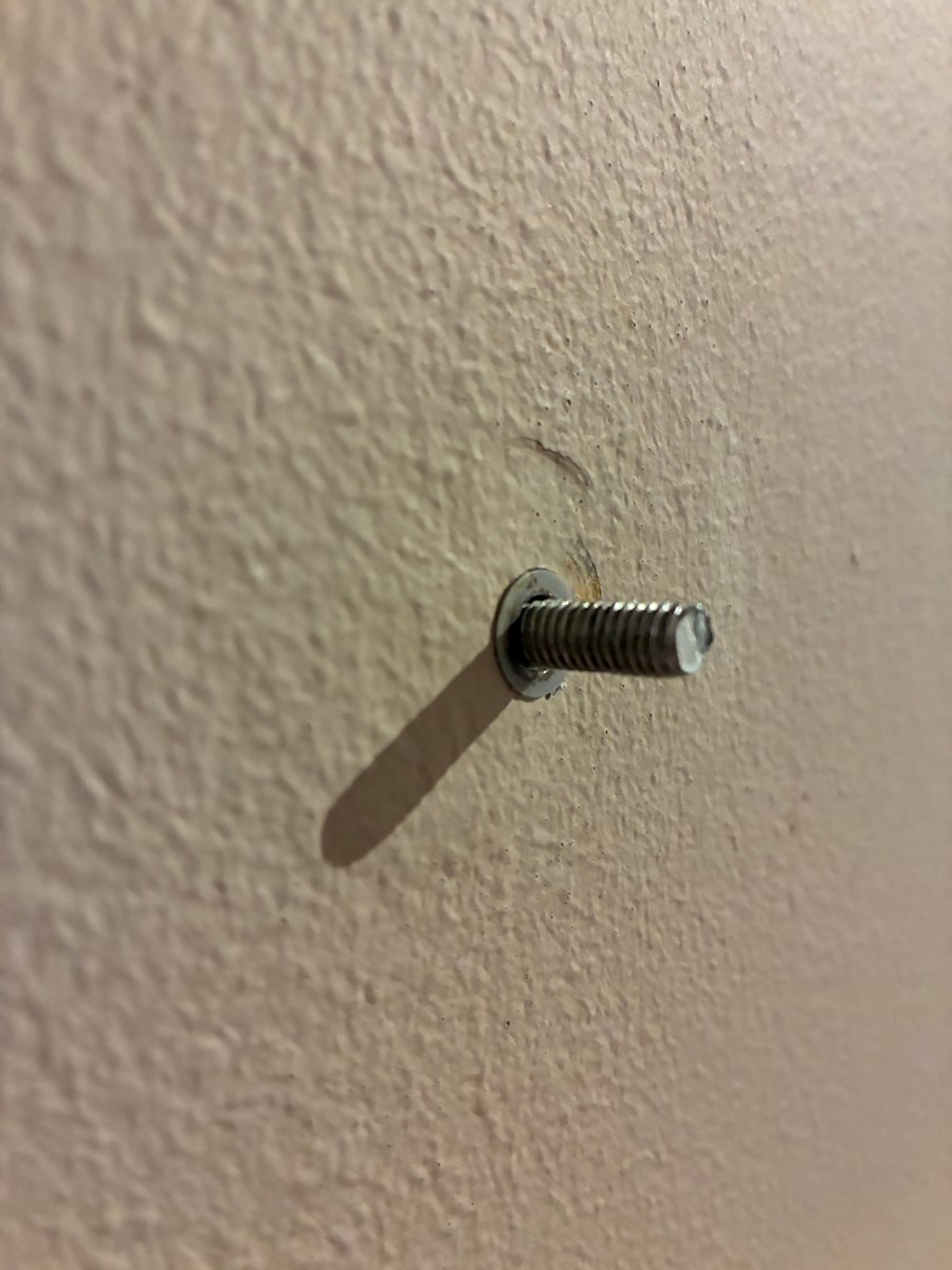

Hvordan får jeg de her skruer og rawlplugs ud af væggen? Det er sådan nogle runde skruer uden top/hoved, så jeg kan ikke bare bruge en hammer til at vinkle dem ud…
Prøv at sætte 2 møtrikker på gevindet. Møtrikkerne skal spændes “hårdt” sammen. Prøv så at skrue gevindstangen ud ved at skrue på den inderste møtrik.
Hvis det ikke lykkes med møtrikkerne, så brug en boremaskine spænd borepatronen fast om skruen og så ellers bare skrue den ud med boremaskinen..
Det har jeg ofte brugt og det har virket fint, også på skruer med hoved og ødelagt kærv, bare skruen stikker så langt ud at borepatronen kan få fat..

En polygriptang (vandpumpetang) er også en mulighed.
