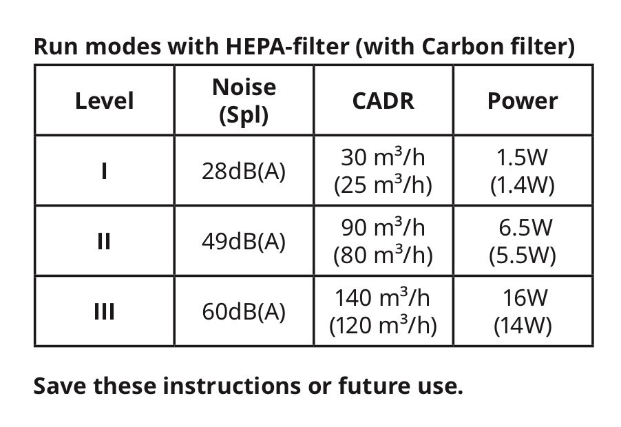

Har ingen kendskab til effekten af denne, men lyder ok i beskrivelsen. Og firmaet er ikke kendt for at oversælge vildt.
Savner dog info om støjniveau.
Opdatering!
Fandt info om støjniveau:
