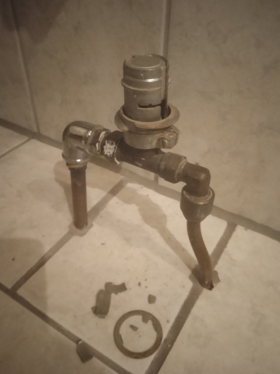

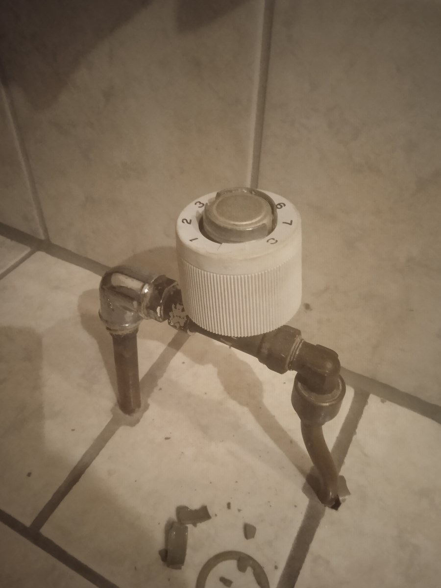

SOS hjælp til termostat JonasHE 101 09-01-2026 23:24 HejHar gulvvarme på badeværelset, hvor termostaten er gået i stykker så gulvvarmen buldrer derud af. Jeg bliver i tvivl om hvilken model jeg skal erstatte den med.Bliver fx i tvivl om det er frem eller tilbageløbsventil.Nogen der kan afklare?? 9 svar Følg tråden Annonce Annonce Annonce
S. Fabrin 19689 4400 10-01-2026 08:44 Prøv at skrue resten af termostaten af, så det er til at se resten. Prøv også at se på en evt. pil på ventilen. Om den peger på retur eller fremløb. fase
johnm 613 10-01-2026 08:50 Nu tænker jeg ikke at pilen fortæller noget i dette tilfælde, men det er en retur ventil.
JonasHE Trådstarter 101 10-01-2026 09:09 John blot for min forståelse, hvordan kan du være sikker på at det er en retur? Og hvad sker der egentlig hvis man sætter en fremløb termostat på et retur system?
johnm 613 10-01-2026 09:21 Det er fordi jeg kender udseendet. En retur føler på vandet en frem på luften hvilket ikke fungerer godt så tæt på det varme gulv.Jeg tror heller ikke at der fåes en frem der passer på din ventil
JonasHE Trådstarter 101 10-01-2026 09:27 Ok, kan jeg købe en retur ventil i normale byggemarkeder eller er det en særlig ventil? Den har jonet par år på bagen Annonce
johnm 613 10-01-2026 09:32 Der er en danfoss de nye ser lidt anderledes ud, du kan jo måle diameter hvor termostat monteres for at være helt sikker, det kan jo snyde når man ser på et billede.
Søren O 7996 7000 10-01-2026 09:46 For at begrænse varmeafgivelsen “ her og nu”, skal du først afmontere resterne af termostathovedet. Så skal du have stiften i ventilen under presset lidt ned, evt. med en strips eller et spændebånd. Med spændebåndet kan du godt regulere lidt på vandgennemstrømningen. Søren O
