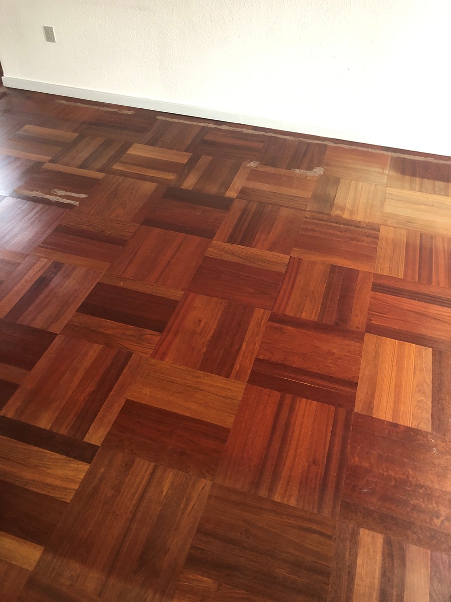

Er der mon nogen der har erfaring med at lysne et jatoba gulv?
Vi har overtaget et fint Jatoba parketgulv i vores nye hus. Det er olieret og har derfor en mørk rødlig glød. Vi kunne godt tænke os et mere lyst udtryk.
Jeg har læst mig frem til at man bedst lysner det med flere lag hvidpigmenteret lak efter et første lag naturlig lak.
Er der nogen på linjen som kan be- eller afkræfte dette som en god metode?
Mvh. Søren
Ja, du er lidt forkert på den.
Det ligner et flot gulv og gammelt gulv, men desværre også lidt misligholdt - hvad er det for nogle plamager der anes?
Første trin er at slibe det gamle olie af så man kommer ned til rent træ, herefter vurderes nuancen på træet, ift at lysne det yderligere skal der herefter påføres enten 1x eller 2x hvid olie samt 1x klar olie. Det sidste er et slidlag.
Olien skal hærde mindst 1 døgn ved normal stuetemp inden næste behandling.
