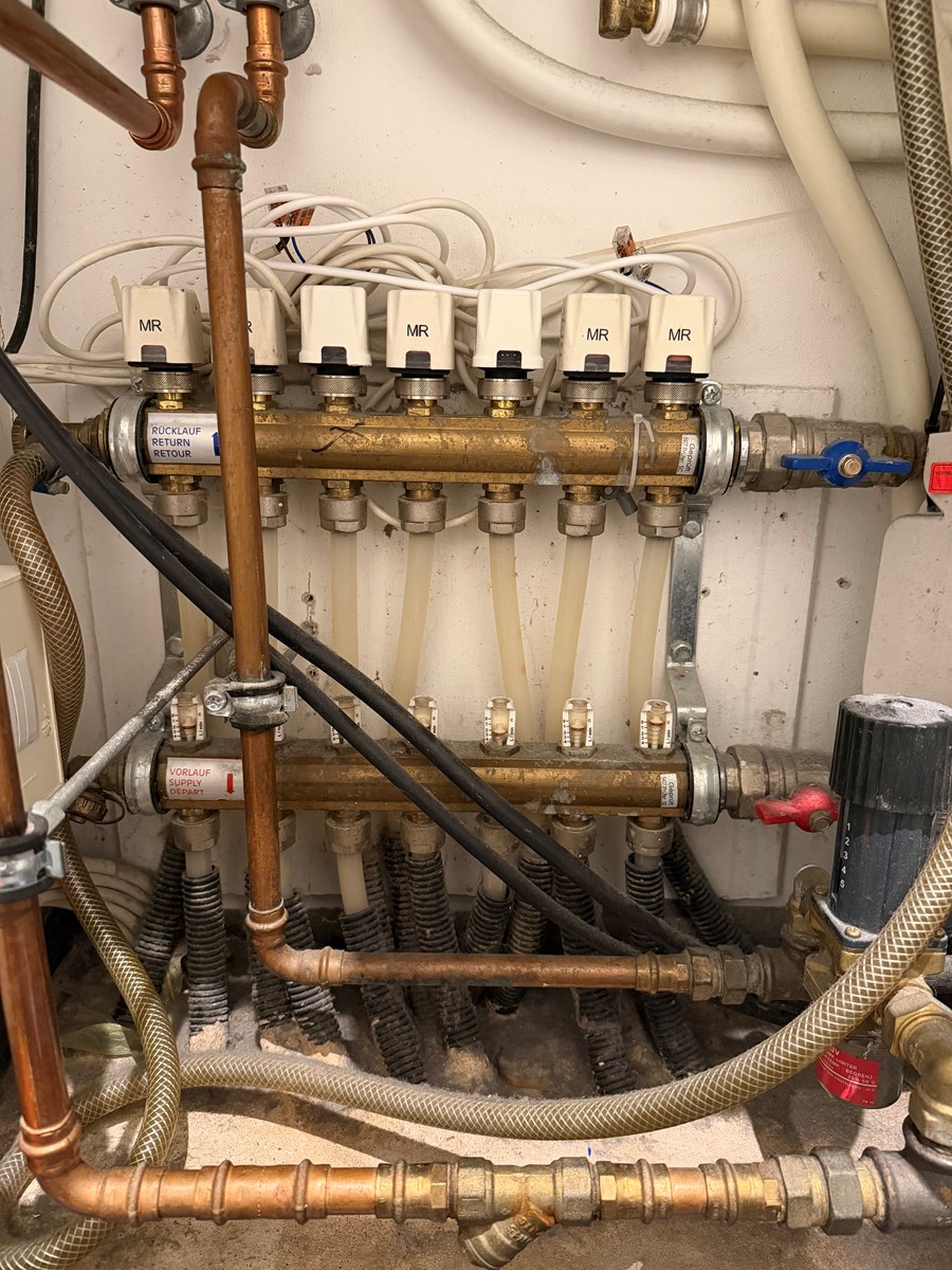

Jeg har gulvvarme, og Ă©t omrĂ„de i huset bliver ikke lĂŠngere varmt. Sidste gang en VVS’er var her, lĂžste han problemet ved at udlufte/gennemskylle gulvvarmekredsene. Det er nu andet Ă„r i trĂŠk, jeg fĂ„r nogen ud til det, selvom det virker som et 15-minutters job, sĂ„ denne gang vil jeg gerne prĂžve selv.
Sidst tog jeg nogle noter og kunne selv Þge trykket ved at Äbne den sorte ventil, som sidder forbundet til pÄfyldnings-/tÞmmeventilen pÄ returforderen, og derefter Äbne selve pÄfyldnings-/tÞmmeventilen.
Det, jeg mangler nu, er en trin-for-trin forklaring pÄ, hvordan man udlufter/gennemskyller de enkelte kredse. Jeg har set en del videoer pÄ YouTube, men ingen af dem viser et manifold, der ligner mit.
Er der nogen, der kan hjĂŠlpe med en begynder-venlig vejledning ud fra foto/video af mit manifold?

Mon ikke den lÞse slange Þverst til venstre er til pÄfyldning af vand, det gÄr jeg ud fra.
Tilsvarende nederst sĂŠtter du en haveslange pĂ„. Denne gĂ„r hen i en spand som er placeret over et aflĂžb.
SĂ„ Ă„bner for de 2 haner i hver ende af pĂ„fyldning ( jeg kan ikke se den anden ende) samt for hanen ved haveslangen.
Der vil nu lÞbe vand igennem den ene gulvvarme kreds og ud i din spand, Spanden lÞber over, men du kan stadig observere luft bobler. NÄr de aftager fortsÊtter du nogle minutter endnu.

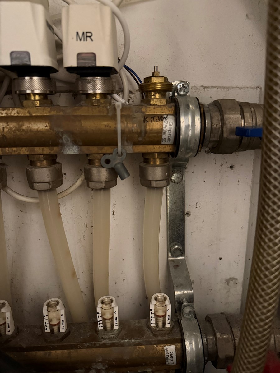

Det kolde omrÄde er i kÞkkenet, som svarer til den sidste aktuator til hÞjre. Jeg fjernede aktuatoren og trykkede pinnen ned for at tjekke, om den sad fast. Pinnen bevÊgede sig ned, nÄr jeg trykkede pÄ den, sÄ jeg gÄr ud fra, at den fungerer som den skal.

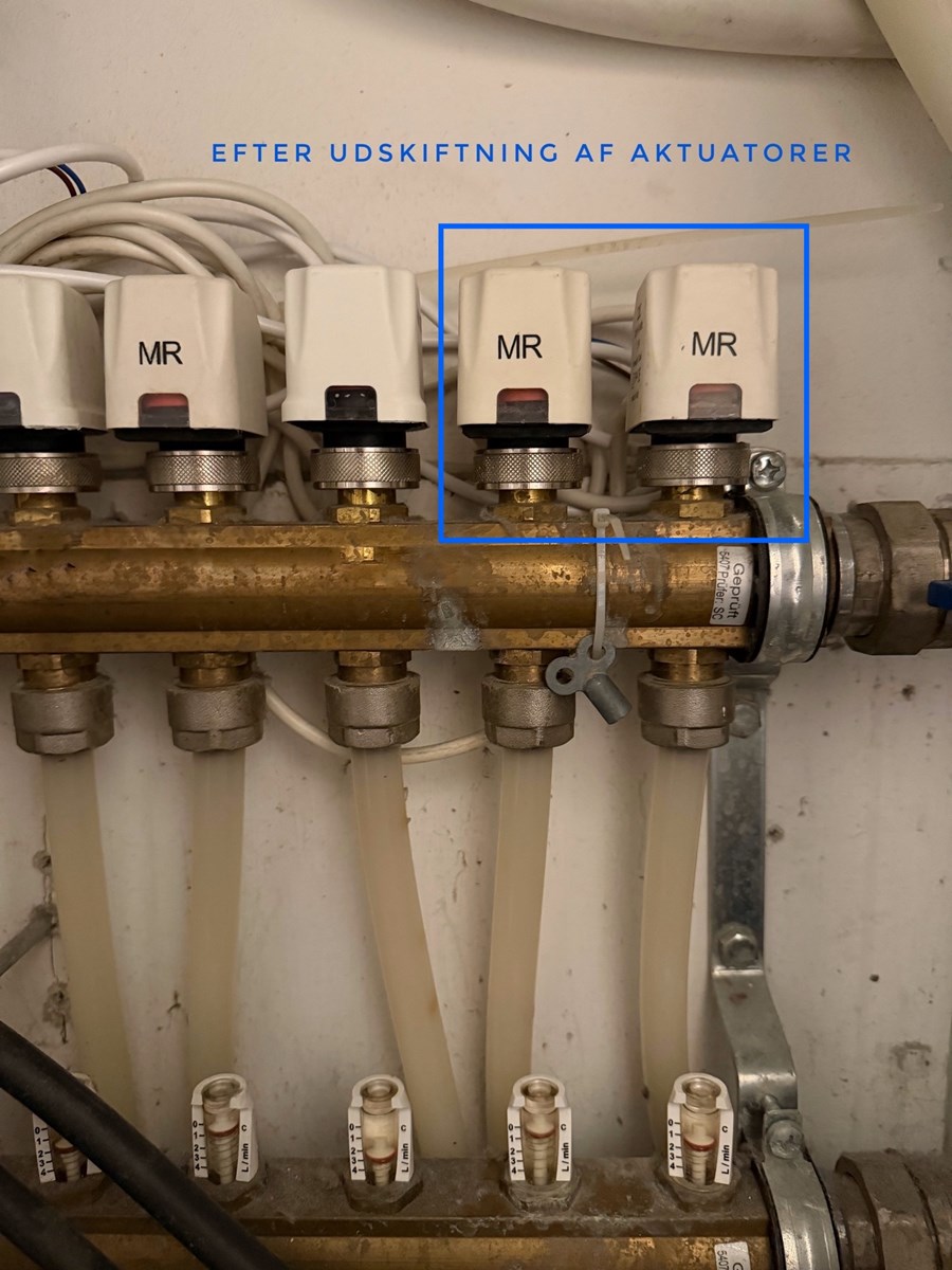

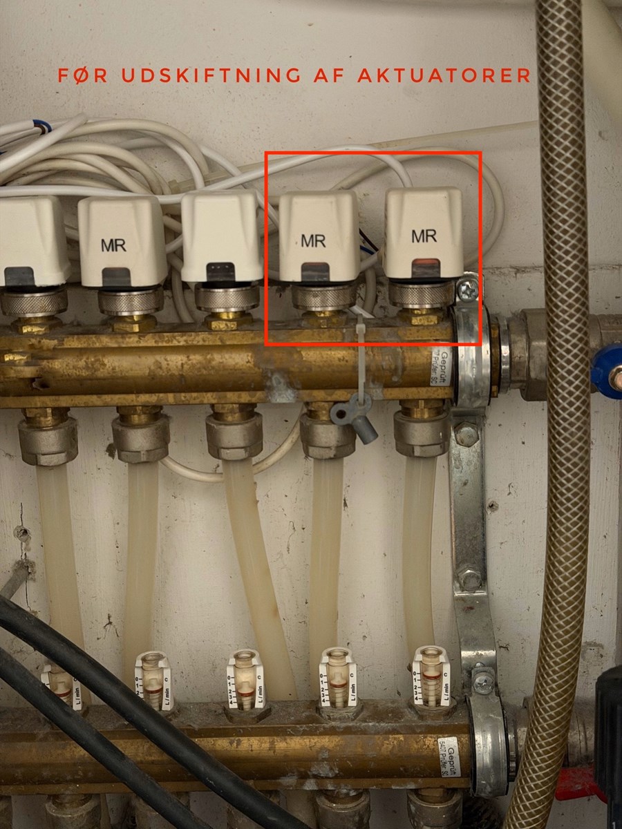

Jeg lavede ogsÄ en test, hvor jeg byttede rundt pÄ de to sidste aktuatorer. Det andet billede er taget dagen efter byttet. Som du kan se, blev kÞkkenomrÄdet (den sidste aktuator) varmt, men to andre omrÄder blev kolde (den 2. og 4. sidste aktuator). Jeg har nu sat dem tilbage, som de var.
HjĂŠlper dette med at identificere problemet? Er der andre tests, du vil anbefale?

Hvis dit kĂžkkenomrĂ„de kan blive varm med en anden Telestater ( Aktuator)  sĂ„ er det ikke luft i systemet der driller.
NĂ„r du bytter Telestater sĂ„ kan du ikke regne med noget som helst. De er jo programmeret til en bestemt  rumtermostat. SĂ„ de vil kalde pĂ„ varme i et andet rum end den telestat som Ă„bner.
Det bedste er at tage telestat af og trykke stiften ned (som du har prÞvet) MEN se om stiften umiddelbart kommer op igen, Og om rummet bliver varmt nÄr telestat er afmonteret ( stiften er oppe ).
SÄ skal du have testet om dine telestater sidder rigtig, og om de er mÊrket korrekt op. AltsÄ om de tilhÞrer det rum som du tror.

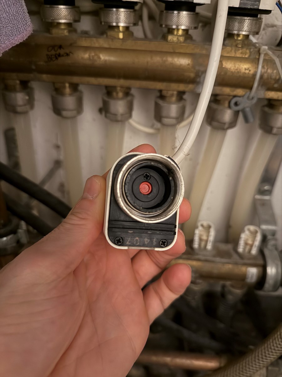

Jeg fjernede telestater og trykkede pÄ stiften. Kan du se i videoen, om du synes, det er fint, hvor hurtigt den kommer tilbage? Jeg bruger fuldt tryk, stiften gÄr ikke helt ned. Er det sÄdan, det skal virke?
Efter jeg fjernede telestateren, indsÄ jeg, at flowmÄleren skifter fra 0 til 1 (se billede). Jeg gÊtter pÄ, at rummet (kÞkkenet) bliver varmt nu. Kan jeg lade det stÄ uden telestateren i lÞbet af dagen for at teste det? Jeg har ogsÄ vedhÊftet et billede af bunden af aktuatoren (se billede).

Det ser helt alm. ud pÄ din video.
Hvis du holde de andre kredse lukket - kommer der sÄ varme i slangen - sÄ ventilen er Äben (stiften oppe) ?
Du kan sagtens lade en ventil stÄ uden aktuator en dag, det svarer til at skrue termostaten hÞjt op.

Den sidste telestat virker mĂ„ske ikke ordentligt. NĂ„r du bytter og begge termostater er skruet hĂžjt op, skal begge Ă„bne. Åbner kun den samme telestat efter at der er byttet, er der fejl pĂ„ telestat eller udgang pĂ„ styring. Hvis den rĂžde visning kun flytter sig lidt i forhold til andre er telestaten defekt. Hvis den slet ikke flytter sig, kan fejlen bĂ„de vĂŠre pĂ„ telestat og styring.
