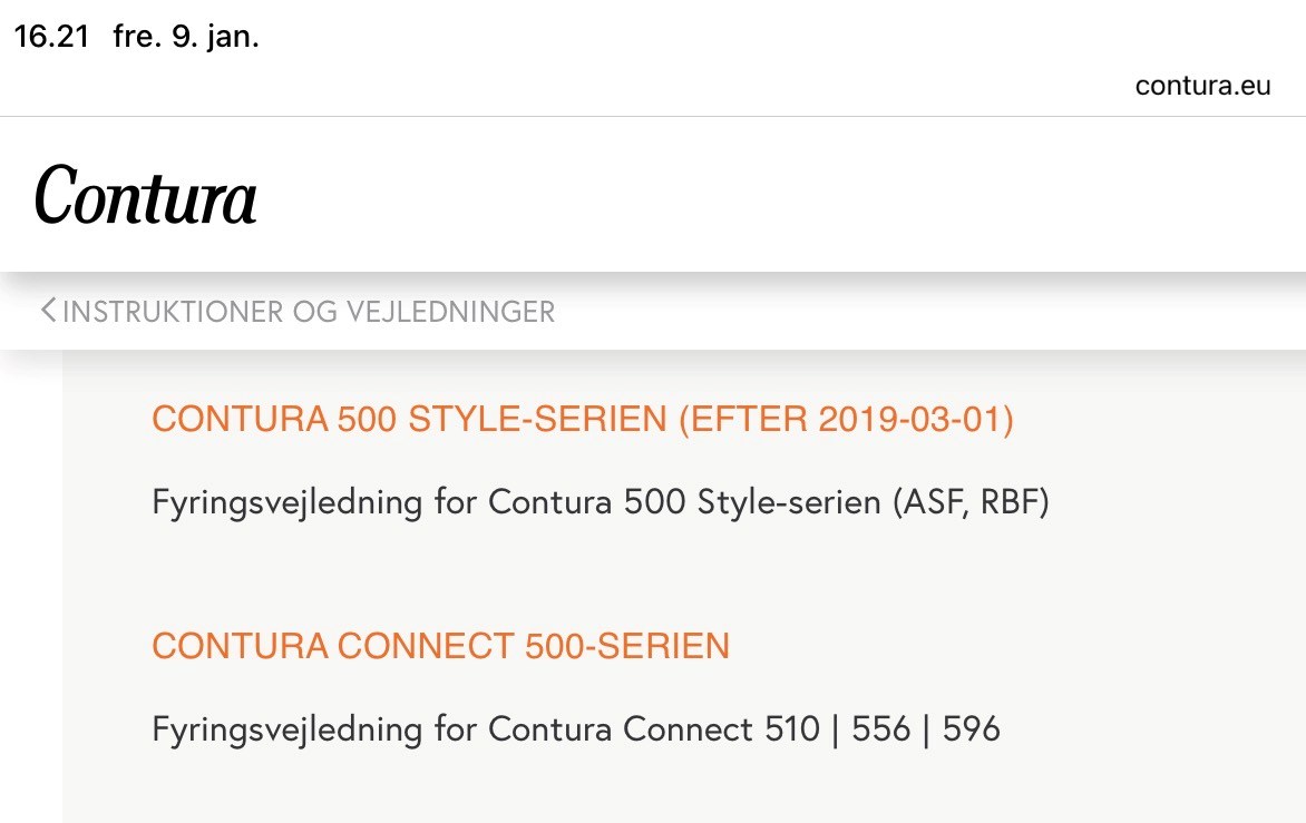

Første råd er derfor at læse fabrikantens brugsanvisning, da seriøse fabrikanter kender deres egne ovne.
Ved at læse om Contura 500 serien kan man bl.a. opdage at fabrikanten i forbindelse fyringsanvisninger skelner mellem dem fra før 1.3.2019 og de senere(510 etc.). Læs mere heromkring.
