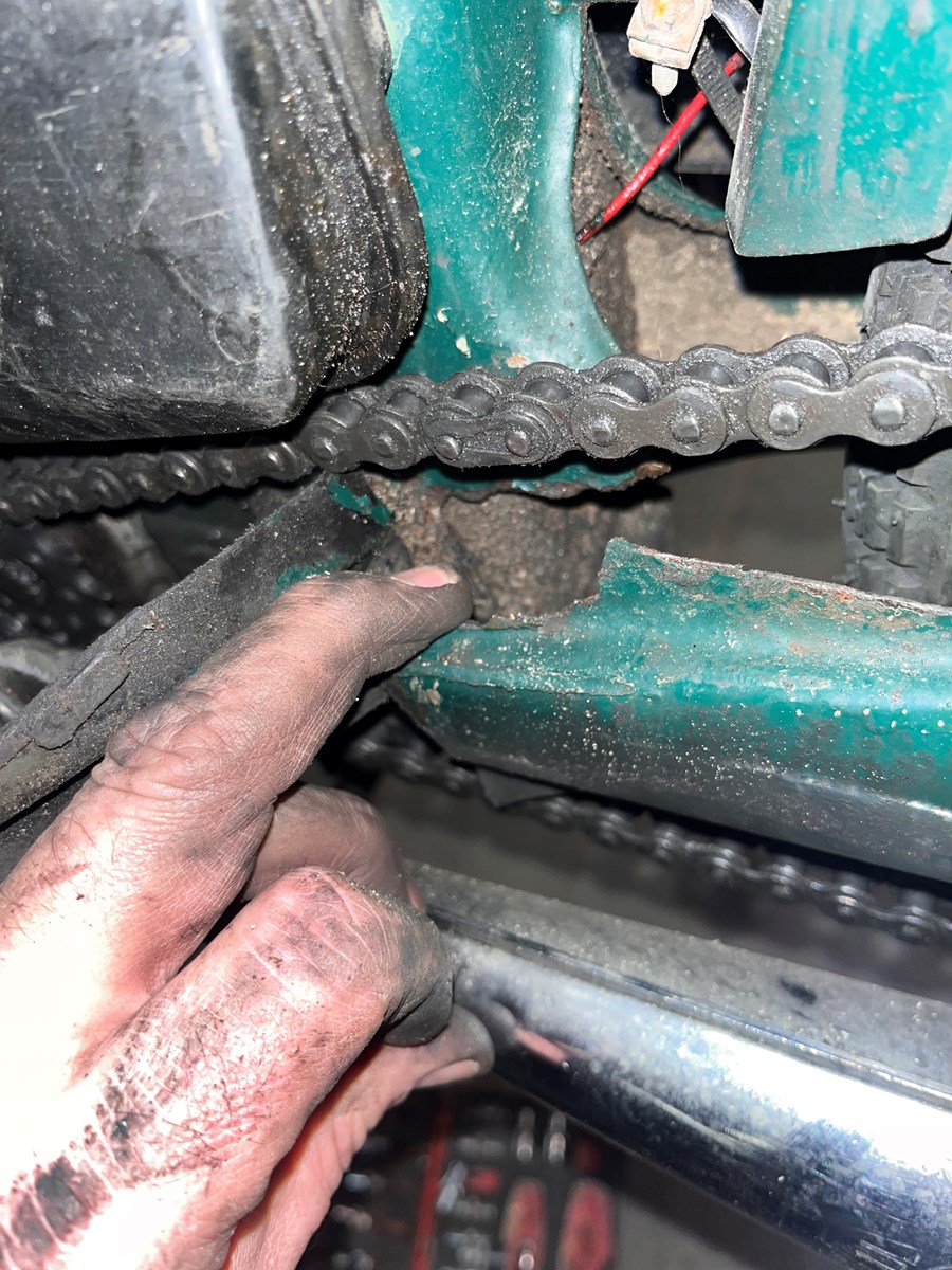

Kan puch-stel svejses? MPB 209 8250 07-01-2026 23:07 Mit stel på min puch maxi k-model er knækket ved baghjulsarmen. Se billede. Hvad kan gøres? Kan sådan noget svejses?Håber nogle har nogle svar. Vh Mads 3 svar Følg tråden Annonce Annonce Annonce
je_ns 13049 07-01-2026 23:16 Nu kan jeg ikke lige huske hvordan sådan en Puch er sat sammen, er det en svingarm der skal kunne give sig ?Men alt stål kan jo svejses sammen igen, men det kræver en grundig rengøring og sikkert også noget adskillelse.Tænker din lokale pladesmed kan lave det for dig. Vi prøver igen, i morgen --
MPB Trådstarter 209 8250 07-01-2026 23:30 Tak for svar. Det skal ikke kunne give sig. Glad for at det kan svejses. Må finde en pladesmed.
GodeVen 4376 5220 08-01-2026 09:34 Du bør skille knallerten helt ad, så stellet er frit. Du skal ikke regne med at det kan svejses ordentligt, sådan som den står nu.
