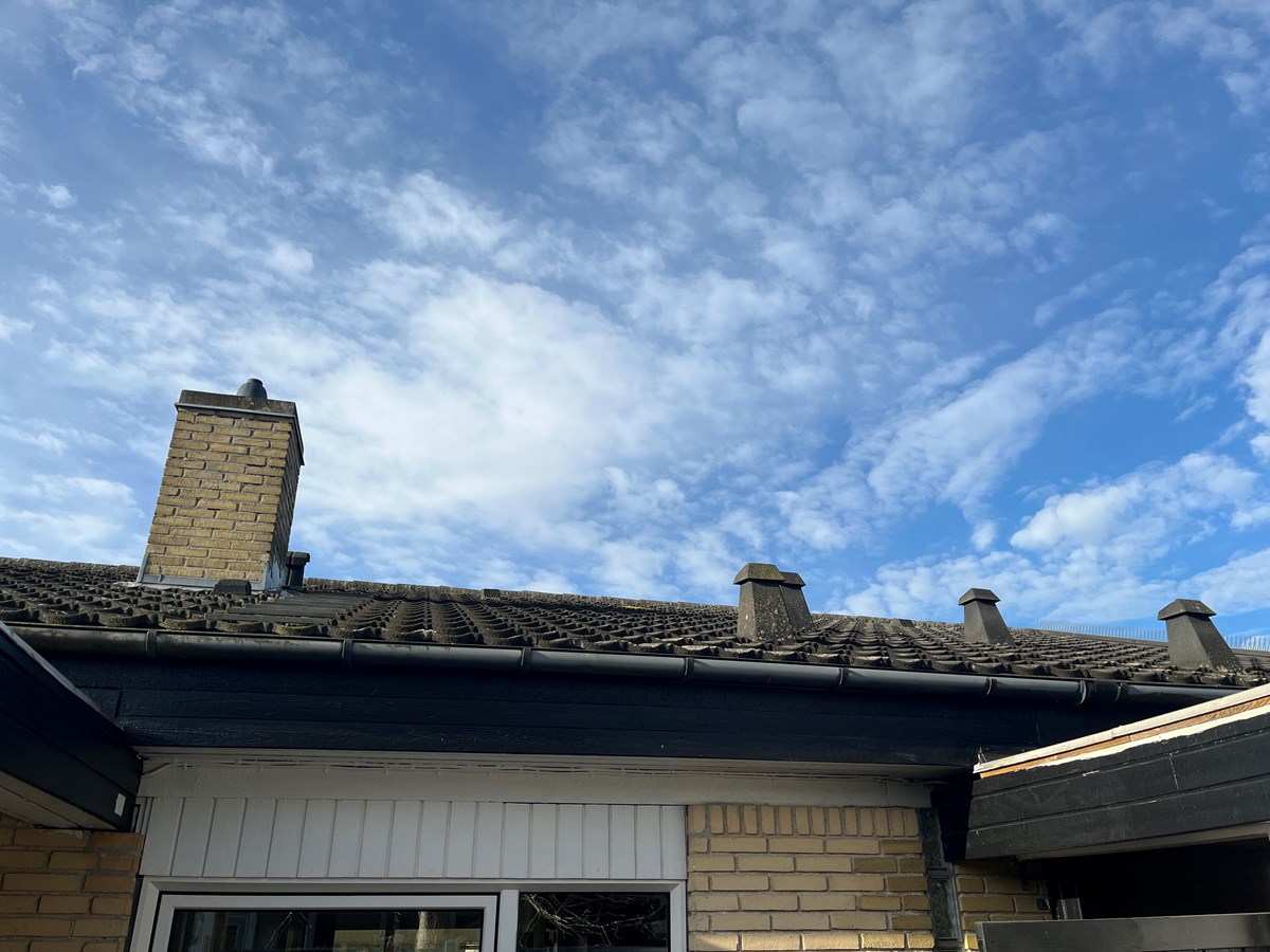

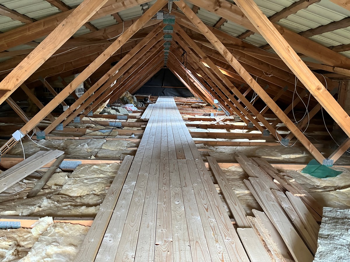

Jeg har et hus fra 1968 med oprindeligt fladt tag (tagpap). For en del år siden er der lagt et saddeltag (Decra) ovenpå det flade tag, og oven på den gamle tagpap ligger der ca. 200 mm Rockwool.

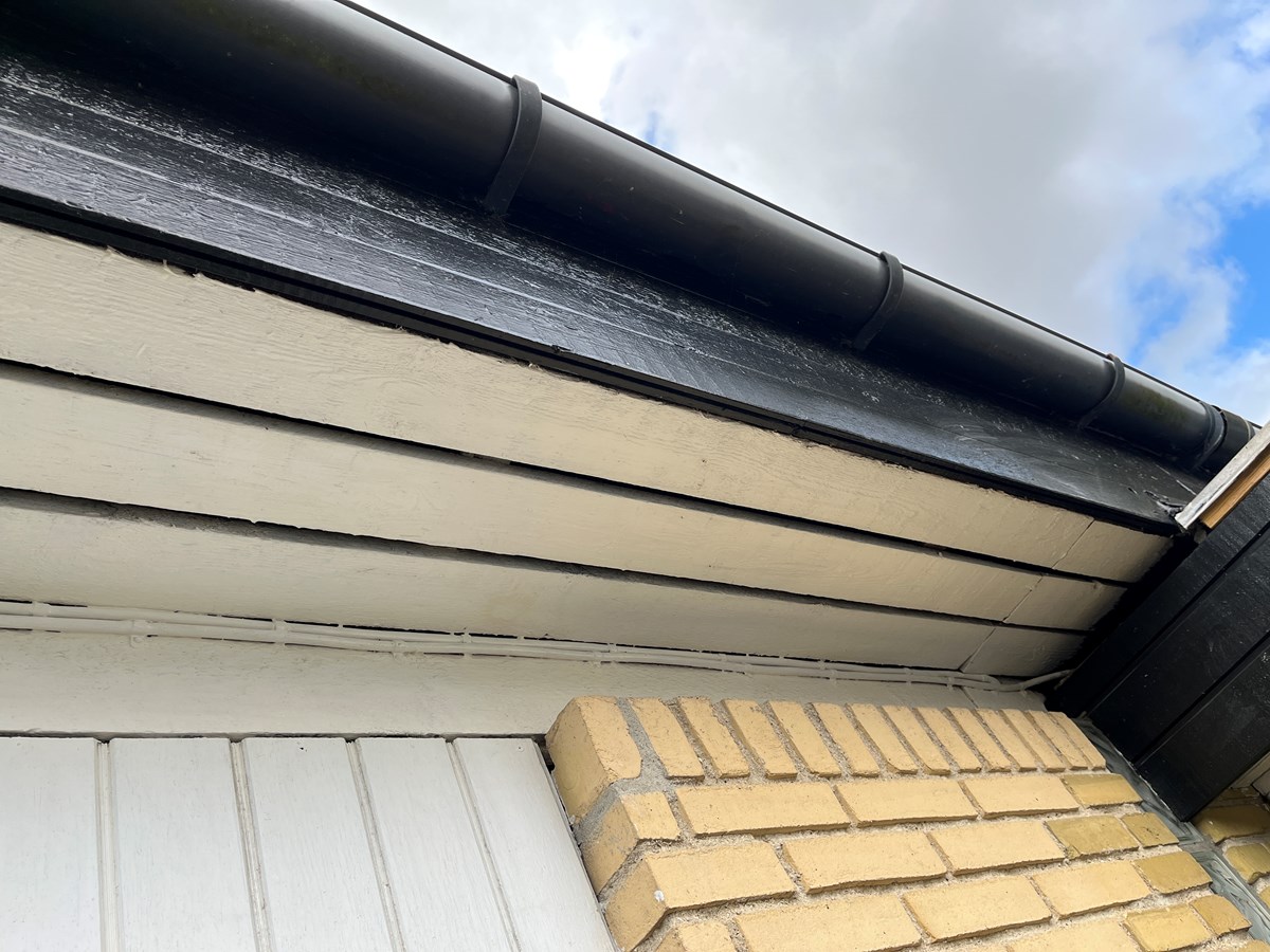

Problemet er, at det oprindelige flade tag stadig er åbent og ventileret hele vejen rundt i udhænget, så der er frit gennemtræk i det flade tagrum. Isoleringen i det oprindelige flade tag (ca. 95–100 mm) er delvist sammenfaldet og ødelagt, bl.a. pga. mus gennem årene.
Der er ventilation i saddeltaget via flere taghætter, så det flade tag fungerer reelt som et ekstra, åbent hulrum uden isoleringsmæssig funktion vil jeg mene.

For at starte ovenfra, Din isolering oven over tagpap er også i ret dårlig forfatning. Det er presset sammen nogen steder, samt ligger ret rodet. Så mit forslag ville være at du får ca. 100 mm løs rockwool lagt ud / indblæst.
Så har du jo et lag tagpap som så udgør dampspærre. Her er regel at det maks må ligge 1/3 inde i isolering. Så hvis du øger isolering over tagpap til 300 mm så må du isolerer maks 150 mm under.
Der skal ikke være udluftning under tagpap, det laves HELT tæt ude over ydermuren,  isolering over muren og gerne laves dampspærre som klæbes på væggen og minimum sættes fast / i klemme med en liste op under det flade tag.

Min anbefaling til mere isolering over kommer ud fra billede af "rodet" isolering . Der skal så IKKE dampspærre i forbindelse med loftet, kun ude ved kanten hvor du tætner. På den måde har du ikke dobbelt dampspærre og indelukket rum.
