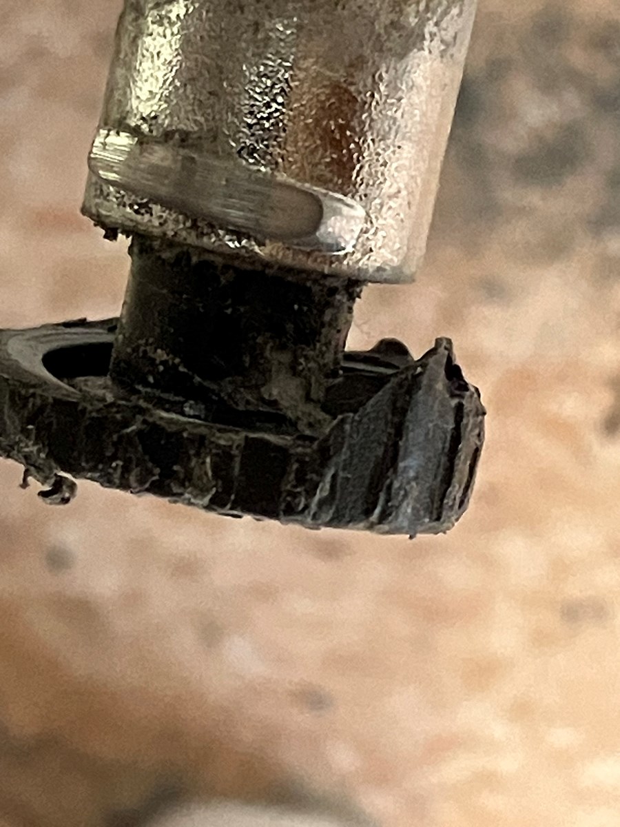

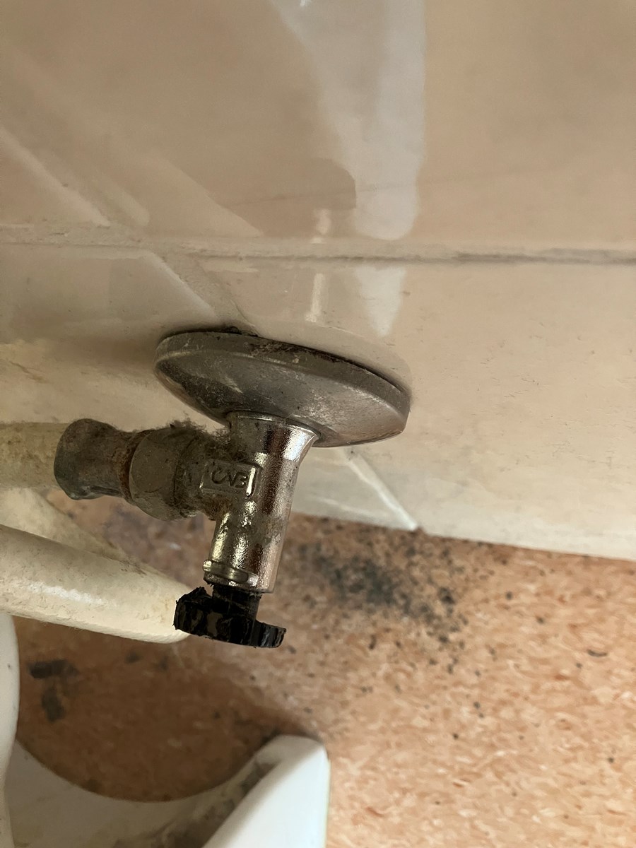

Ballofix drejehåndtag knækket scholes 31 4800 06-01-2026 15:10 kan jeg gøre noget her uden at lukke for vand på hovedhane? Jeg mener at have lukket ballofix (måske helt) inden det lille plastik håndtag delvist smuldrede væk.Det virker som jeg bare drejer rundt. Scholes 5 svar Følg tråden Annonce Annonce Annonce
je_ns 13061 06-01-2026 16:05 Prøv om du kan fjerne resterne af det sorte håndtag, så er der sikkert nogle flader på enden af spindelen du kan få fat på med en lille svensknøgle eller lignende.. Vi prøver igen, i morgen --
scholes Trådstarter 31 4800 06-01-2026 16:12 Det er som om det sorte hhånd tag også går med ind i rør. Når jeg drejer på den drjer det der går ind i rør nemlig også. Det vil sige at det ligner at det er en hel del både det knækkede og det der stikker ind i rør. Det virker som om hele "dimsen" skal have fat i gevind og når man så skruer, så går den med ind og ud af rør?Så jeg er bange for hvor meget jeg kan fjerne uden der kommer vand. Scholes
je_ns 13061 06-01-2026 16:47 Prøv at sæt et billede ind..Hvis du har et lille topnøglesæt kan du måske bruge en af toppene..Eller hvis du har en hane magen til, så brug håndtaget fra den. Vi prøver igen, i morgen --
JohnLarsen 2869 3500 06-01-2026 17:48 Jeg har svært ved at tro at det sorte plastik e.l. ikke ender i en metalventil. Du kan prøve at dkære det sorte over på tværs, f.eks. med en nedstryger. Alle besparelser omregnes til fl. rødvin👍
scholes Trådstarter 31 4800 30-01-2026 17:28 Det viste sig at den var af plastik, den var en del og den havde en split der gik ind i.Helt ny købt og monteret, den gamle kunne ikke bruge til noget. Scholes
