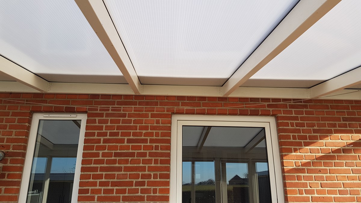

Vil anbefale dig at overveje termotag, så undgår du kondens dryp.
Vi skiftede fra enkelt lags plasttag for et på år siden, der er vi super tilfredse med, der kommer ingen dryp..
Det er bare et 16mm tykt tag fra Rias, vi valgte at montere det direkte på spærene så vi undgik lægterne.
Vores er dog lukket af med enkeltlagglas og skydedøre, men er ​på ingen måder tæt..
