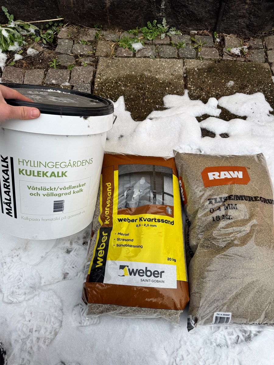

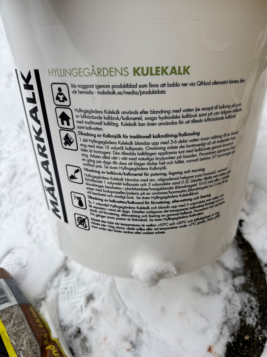

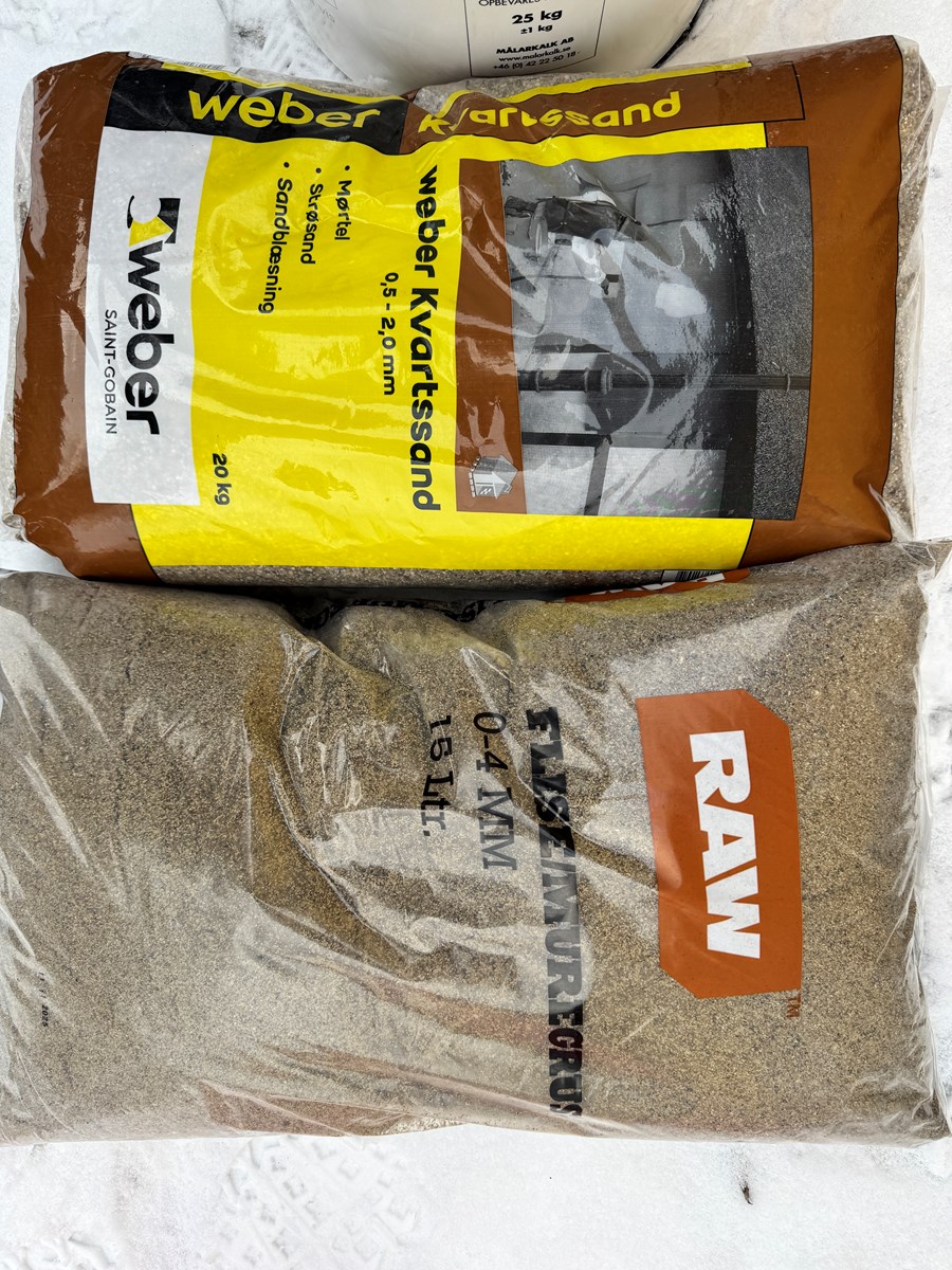

Jeg har købt materialer til væggen. Her er billeder - jeg håber det er det rigtige, det var ikke helt nemt at skaffe. Jeg tænker at bruge det grove sand til fugerne, og så det fine sand når hele tavlen skal have en pudsning. Derefter silikatmaling :)
(jeg har også købt fæhår)
Det er helt perfekt med de materialer du har købt, og det er også godt tænkt af bruge den grove sand til fugerne og gemme den fine til slutpuds. Blandingsforholdet er det samme - 1 del kulekalk til 3 sand.
