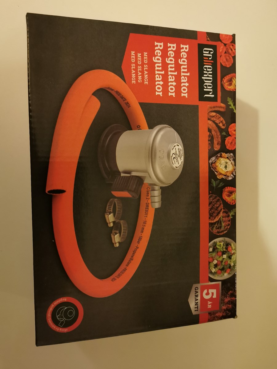

Hej, jeg søger hjælp til at finde de korrekte dele til min IKEA gaskogeplade. Jeg skal tilslutte den til en 10/11kg letvægtsflaske. Jeg mangler:
  1. En 30 mbar regulator.
    1. Har købt vedhæftet i Hjem og fix - er den ok?

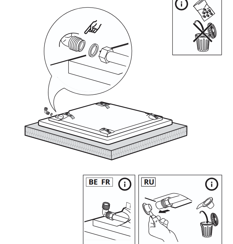

Du kan sætte slangen direkte på kogepladen hvis der er passende slange nippel. Altså samme dimension som på regulator.
I monterings vejledningen ser det ud til du skal bruge en slange med gevindomløber.
Men der er måske en stuts med fra Ikea?
Dog står der også at gasblusset skal monteres af en autoriseret montør.

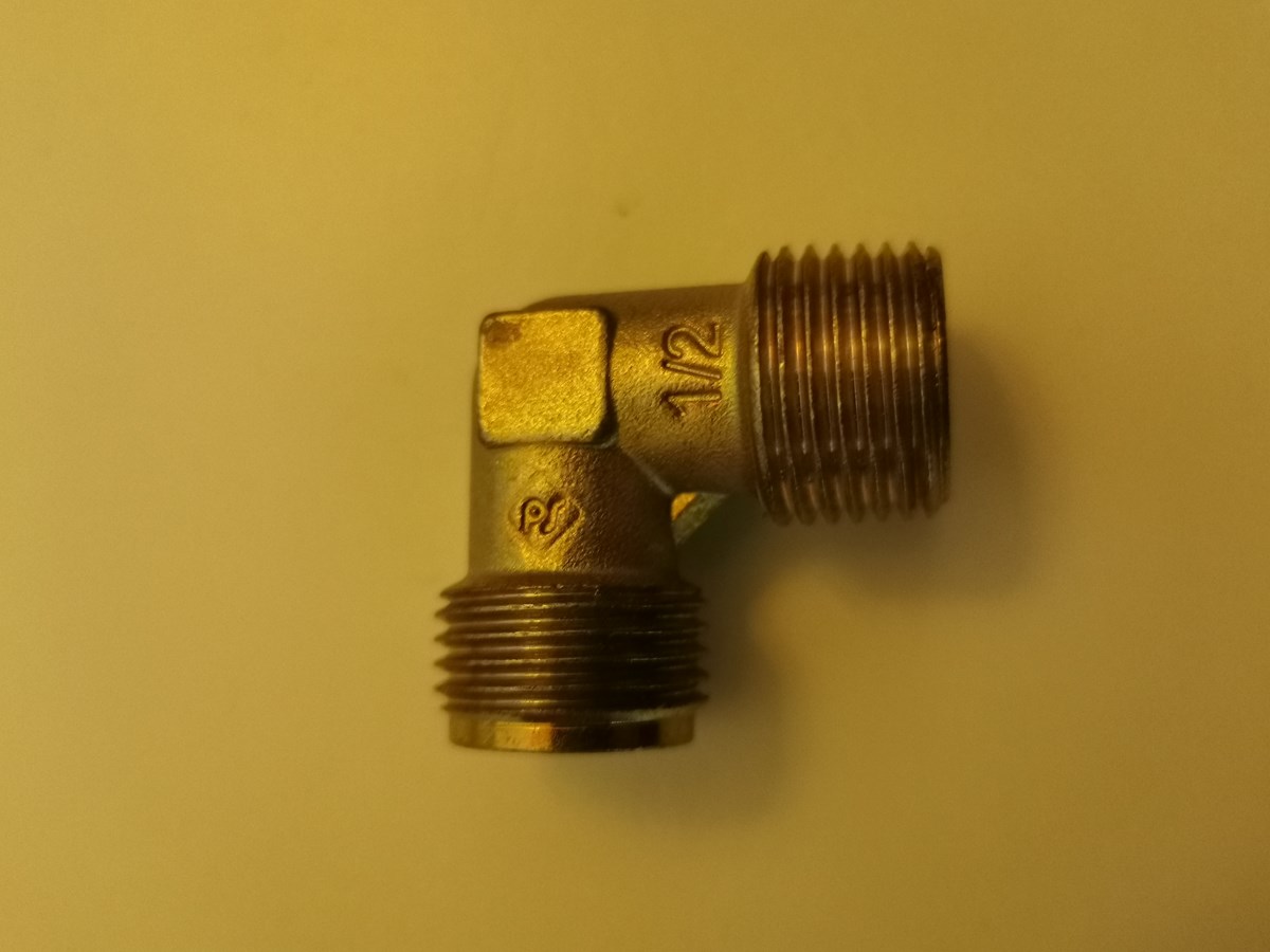

Tak for svar - det følger denne stuts med.
Betyder det at følgende regulator ville passe?
https://www.specialbutikken.dk/regulatorkit-29-mbar-m--slange-og-1-4-v-omloeber.aspx?gad_source=1&gad_campaignid=16463369902&gbraid=0AAAAAD4nnUSJcG9JRxCVDKXTbP4vreZEp&gclid=Cj0KCQiAgvPKBhCxARIsAOlK_EoJhCWShi9ZG2kZJq2LXgYcjSXso0D86PU8Ym2AuQdreqwqXeDrPZoaAsZsEALw_wcB
Gas har noget specielt gevind normalt, med tag stutsen med i en butik der handler med udstyr til gas, som eks Specialbutikken..
