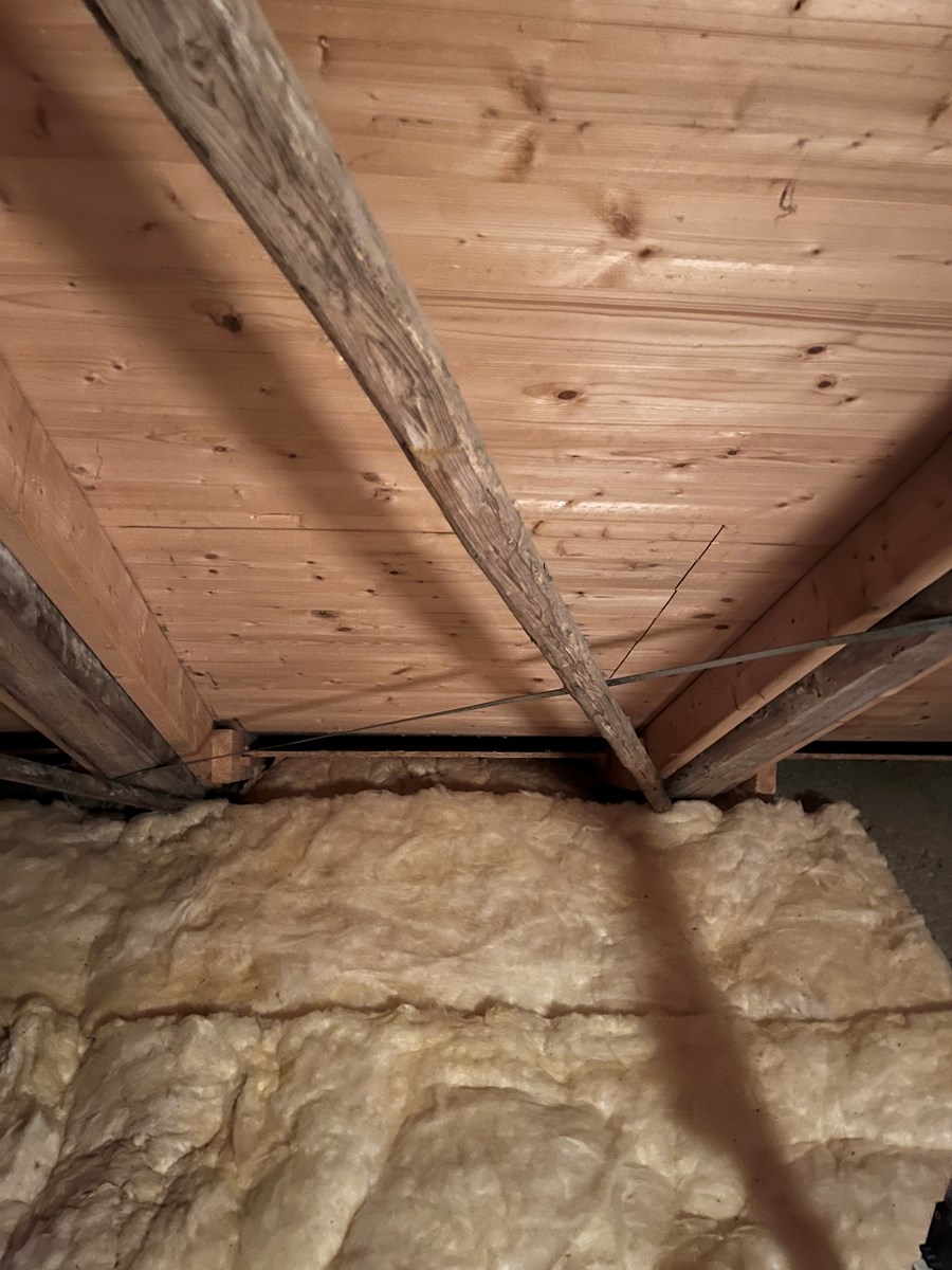

Jeg planlægger at få lavet loft til kip på hele min stueetage. Huset er et gammelt hus med hanebånd og nyt tegltag med fast undertag fra ca 2010.
Planen er at loftet skal stoppe ved de øverste “nye” hanebånd og ikke gå helt i spids.

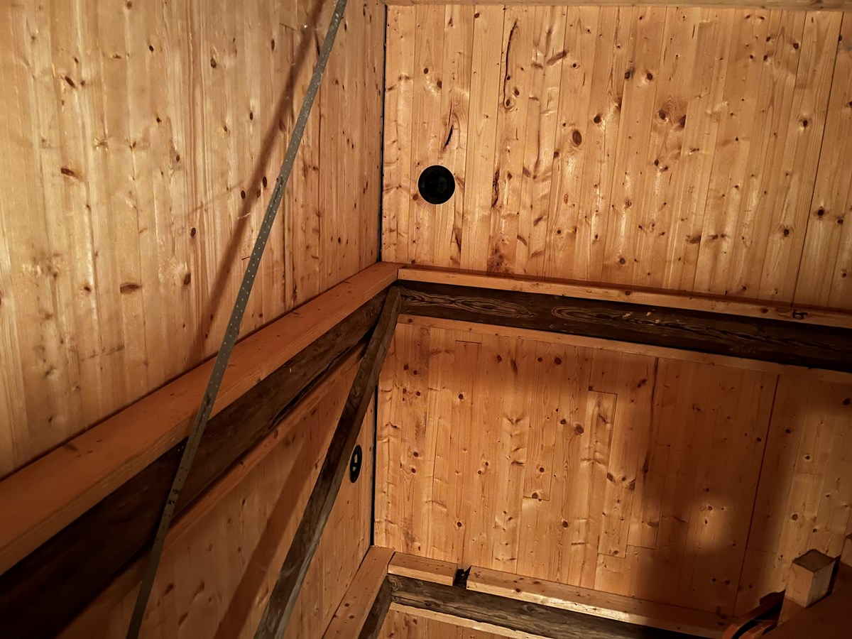

Mit spørgsmål er om der er nok udluftning ved de nuværende studser? Disse studser vil være “på loftet og kan ventilere begge sider. Dog har jeg læse der skal være én udluftning pr.  spærrefag(?). Det er der måske også hvis det kan tolkes sådan..
Er der specielt krav til det træ der skal påfores med? Tænker det vel kan direkte forlænges på de nye spær?
Tak 🙏

Hvad med krav til ventilation i toppen jf. om det er tilstrækkeligt i dag?
