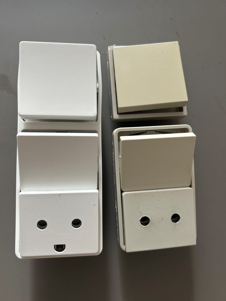

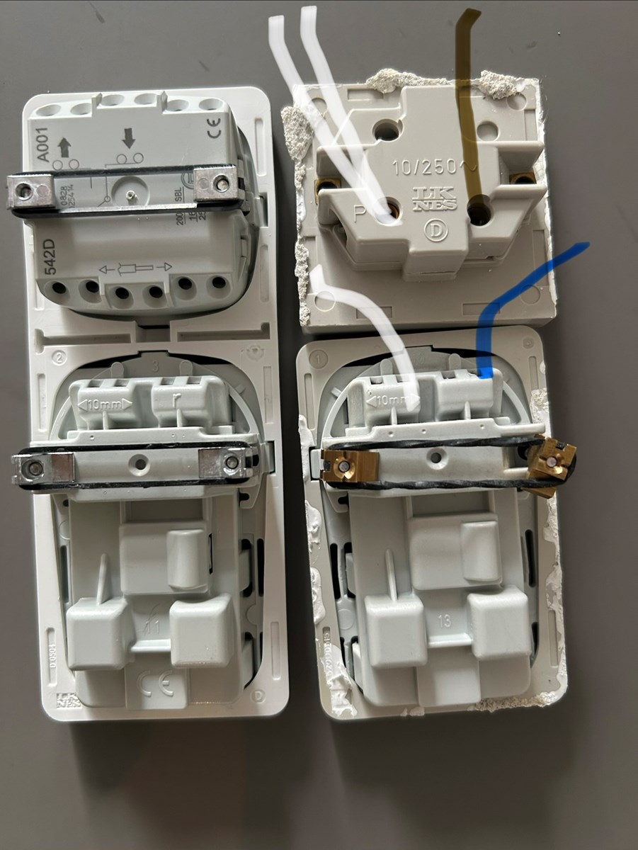

Jeg vil gerne skifte den gamle kontakt og stikkontakt, bl.a. fordi børnesikringen i den gamle er gået i stykker. I den øverste sidder to hvide ledninger (en der fører strøm til lampeudtag) og en der forbinder ned til stikkontakten. De er monteret i P på den gamle kontakt. Den brune sidde i den anden side. På kontakten sidder den hvide ledning som kommer oppe fra kontakten og den blå.
Kan nogen hjælpe mig med hvor jeg skal sætte dem i i den nye kontakt?

På afbryderen skal ledningerne fra P over til pil ind. Den anden skal på pil ud.
Stikkontakten må du ikke skifte fra en uden jord til en med jord. Enten skal du have en anden stikkontakt eller du skal udskifte afdækningen til en med ​kun 2 huller.
Tak for hjælpen. Jeg får fat i en stikkontakt uden jord👍🏻
